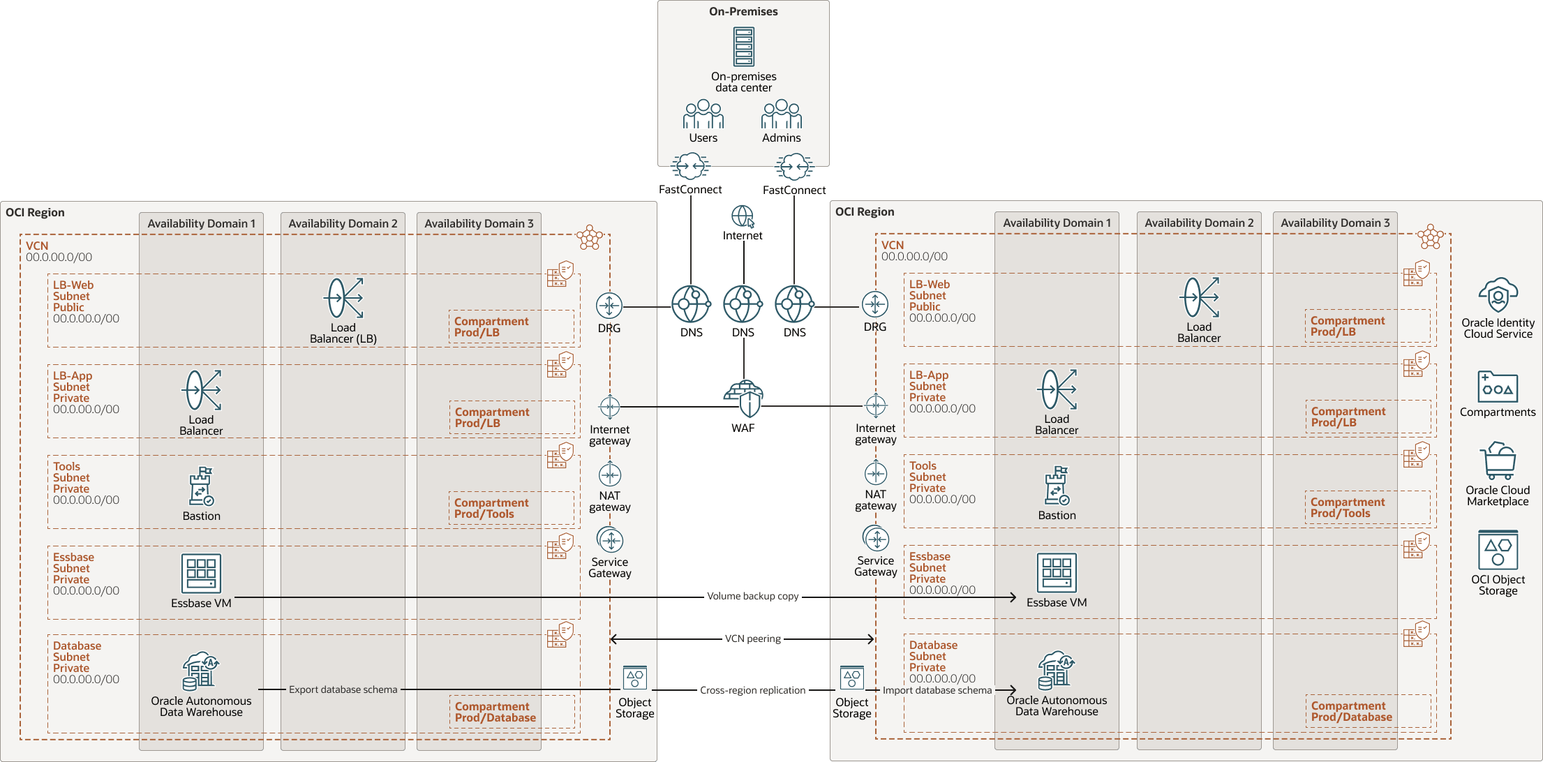

Essa arquitetura de referência descreve como projetar e operar uma solução de recuperação de desastres entre regiões para o Oracle Essbase na OCI com foco em recuperação previsível, conectividade segura e consistência operacional entre regiões.
Arquitetura
Esta arquitetura ilustra uma configuração de recuperação de desastre entre regiões para o Essbase no OCI, usando pareamento de VCN para conectividade segura entre regiões, cópia de volume automatizada para servidores do Essbase e exportação/importação de esquema para sincronizar dados e garantir o mínimo de tempo de inatividade caso uma região falhe.
O diagrama a seguir ilustra essa arquitetura de referência:

Implante o Essbase em duas regiões do OCI. Use vários domínios de disponibilidade e domínios de falha para obter resiliência dentro de cada região.
Use o OCI FastConnect para links dedicados para regiões principais e secundárias, a fim de reduzir a dependência da internet pública e fornecer maior largura de banda e confiabilidade. Corresponda o throughput do circuito virtual à porta selecionada (1 Gbps ou 10 Gbps). Para tráfego privado entre regiões, use pareamento remoto com DRGs (Dynamic Routing Gateways) para manter o tráfego fora da internet pública.
Implante bastion hosts em ambas as regiões para caminhos de administração seguros e auditáveis.
Aplique isolamento e compartimentalização de várias camadas para segmentar claramente camadas públicas, de aplicativos e de dados e gerenciar o acesso com políticas e cotas.

  • Essbase: Use a mesma versão da imagem do Essbase Marketplace nas regiões principal e stand-by. Como o Marketplace fornece apenas a imagem mais recente, implante a região stand-by ao mesmo tempo que a principal e faça upgrade das duas regiões juntas para manter as versões alinhadas. Após qualquer upgrade para a região principal, lembre-se de fazer upgrade da região stand-by também; portanto, ambos sempre usam a mesma versão de imagem do Essbase.
    Siga as instruções de backup e restauração para o Essbase Marketplace vinculado em Explorar Mais.
  • OCI FastConnect: Fornece conectividade de região primária e secundária de volta ao data center on-premises. Essa abordagem protege contra a falha de conexão de rede em uma das regiões.
  • Isolamento e Compartmentalização Multicamadas: Limpe a segmentação entre recursos públicos, de aplicativos e de banco de dados com os compartimentos do OCI para governança e segurança.
  • Hosts do OCI Bastion: Em ambas as regiões, os hosts bastion fornecem acesso de administrador seguro e auditável.
  • Siga esta estratégia de backup
    • Volumes em blocos: Faça backups regulares de volume em blocos do servidor do Essbase na região principal e copie-os para a região secundária. Interrompa os serviços do Essbase antes dos backups de volume em blocos e banco de dados para garantir a consistência.
    • Esquema do banco de dados: Faça backup dos esquemas do Essbase e, se armazenados no Object Storage, ative a replicação entre regiões nos buckets para copiar continuamente os backups para a região stand-by.
    • Backup no nível do aplicativo (LCM): use o Gerenciamento do Ciclo de Vida para exportar aplicativos/cubos individuais para proteção granular e migrações seletivas entre regiões.
  • Siga esta estratégia de recuperação:
    • Avalie o impacto e declare a recuperação do dister conforme necessário.
    • Restaure a infraestrutura e anexe volumes em blocos replicados na região stand-by.
    • Restaure o esquema do banco de dados e as exportações no nível do aplicativo conforme necessário.
    • Valide serviços e reduza a conectividade, depois retome as operações e monitore
