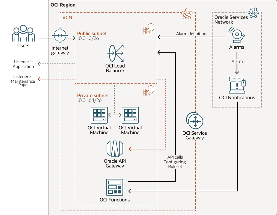

Arquitetura
Essa arquitetura mostra um exemplo simples de implantação de componentes do OCI para implementar um mecanismo de failover automatizado para exibir mensagens de erro personalizadas.
custom-error-lb-arch-oracle.zip
Essa arquitetura funciona da seguinte forma:
Operação Normal
  1. Acesso do Usuário: Os usuários finais acessam o aplicativo por meio de um Gateway de Internet por meio do endereço IP público do OCI Load Balancer.
  2. Distribuição de Tráfego: O listener de aplicativos do balanceador de carga (Listener 1) recebe esse tráfego e o distribui entre os servidores de backend íntegros disponíveis, que são instâncias de máquina virtual (VM) do OCI Compute implantadas em uma sub-rede privada.
Estado da Falha: Ativando a Página de Manutenção
  1. Acionador: Se todos os servidores de backend não estiverem íntegros, um alarme do serviço OCI Monitoring será acionado.
  2. Ação: Este alarme aciona uma notificação, que ativa uma função automatizada (implantada com as Funções do OCI sem servidor).
  3. Lógica: A função analisa os dados da notificação de alarme. Se a notificação contiver a palavra-chave OK_TO_FIRING (indicando uma nova falha), a função fará uma chamada de API para o balanceador de carga.
  4. Resultado: A chamada de API da função chama uma operação que anexa um conjunto de regras "Página de Manutenção" ao listener de aplicativos (Listener 1) do balanceador de carga. Essa nova regra força todo o tráfego de entrada a ser redirecionado para um listener separado (Listener 2) que serve uma página de manutenção amigável.
Estado de Recuperação: Restaurando o Serviço Normal
  1. Acionador: Quando os servidores de backend se recuperam e ficam íntegros novamente, o serviço OCI Monitoring envia uma nova notificação.
  2. Ação: A mesma função automatizada no OCI Functions é acionada por essa notificação de recuperação.
  3. Lógica: A função analisa a nova notificação. Se ele encontrar a palavra-chave FIRING_TO_OK, a função fará outra chamada de API para o balanceador de carga.
  4. Resultado: Esta chamada de API remove o conjunto de regras "Maintenance-Page" do listener do aplicativo. O fluxo de tráfego normal é imediatamente restaurado, permitindo que os usuários acessem o aplicativo.
