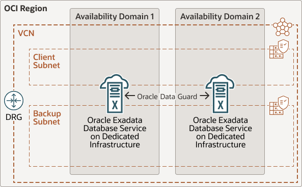

Como alternativa, seus bancos de dados Oracle Exadata Database Service on Dedicated Infrastructure podem estar localizados na mesma região.
O diagrama a seguir ilustra essa arquitetura.
exadata-dedicated-region-dataguard.zip
