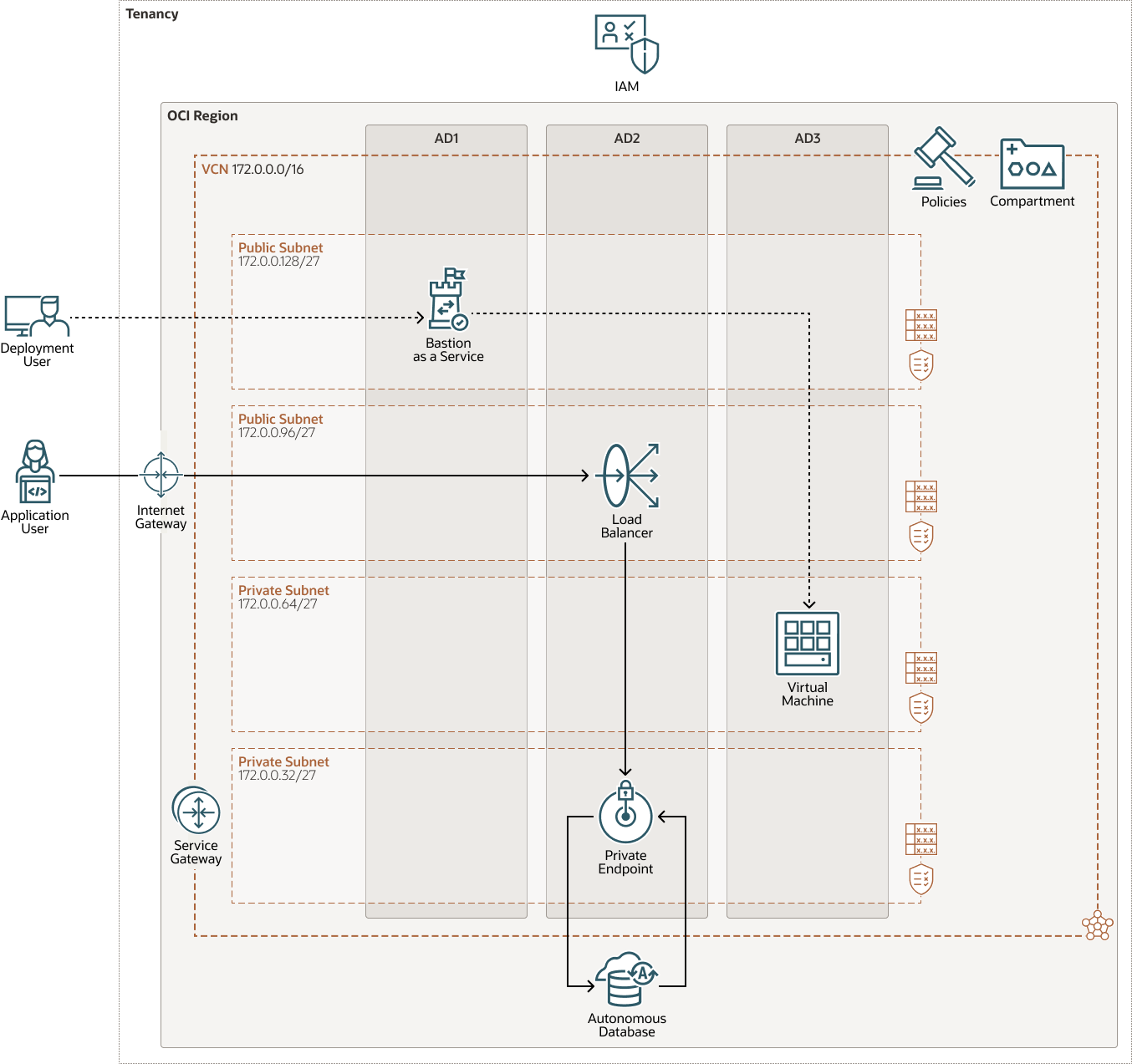

Arquitetura
Essa arquitetura aproveita o balanceador de carga para isolar um banco de dados Oracle Autonomous Transaction Processing em uma sub-rede privada separada. A zona de destino do Oracle Cloud Infrastructure (OCI) automatizada pelo Terraform fornece uma infraestrutura segura para executar o aplicativo Oracle APEX em cima do Oracle Autonomous Database compartilhado exposto pelo ponto final privado.
O diagrama a seguir ilustra essa arquitetura de referência.

A arquitetura tem os seguintes componentes:
  • Locação
    Uma tenancy é uma partição segura e isolada que a Oracle configura no Oracle Cloud quando você acessa o Oracle Cloud Infrastructure. Você pode criar, organizar e administrar seus recursos no Oracle Cloud em sua tenancy. Uma tenancy é sinônimo de uma empresa ou organização. Normalmente, uma empresa terá uma única locação e refletirá sua estrutura organizacional nessa locação. Em geral, uma única tenancy está associada a uma única assinatura e uma única assinatura geralmente só tem uma tenancy.
  • Região
    Uma região do Oracle Cloud Infrastructure é uma área geográfica localizada que contém um ou mais data centers, denominados domínios de disponibilidade. As regiões são independentes das outras regiões, e grandes distâncias podem se separar (em países ou até mesmo continentes).
  • Compartimento
    Os compartimentos são partições lógicas entre regiões em uma tenancy do Oracle Cloud Infrastructure. Use compartimentos para organizar seus recursos no Oracle Cloud, controlar o acesso aos recursos e definir cotas de uso. Para controlar o acesso aos recursos em um determinado compartimento, você define políticas que especificam quem pode acessar os recursos e quais ações eles podem executar.
  • Domínios de disponibilidade
    Os domínios de disponibilidade são data centers independentes e independentes dentro de uma região. Os recursos físicos de cada domínio de disponibilidade são isolados dos recursos de outros domínios de disponibilidade, que oferecem tolerância a falhas. Os domínios de disponibilidade não compartilham infraestrutura como energia ou resfriamento ou rede interna. Portanto, é pouco provável que uma falha em um domínio de disponibilidade afete os outros domínios
  • Rede virtual na nuvem (VCN) e sub-redes
    Uma VCN é uma rede personalizável definida por software que você configura em uma região do Oracle Cloud Infrastructure. Como as redes de data center tradicionais, as VCNs dão a você total controle sobre seu ambiente de rede. Uma VCN pode ter vários blocos CIDR não sobrepostos que você pode alterar após criar a VCN. Você pode segmentar uma VCN em sub-redes, que podem ter escopo em uma região ou em um domínio de disponibilidade. Cada sub-rede consiste em um intervalo contínuo de endereços que não se sobrepõem com as outras sub-redes da VCN. Você pode alterar o tamanho de uma sub-rede após a criação. Uma sub-rede pode ser pública ou privada.
  • Balanceador de carga
    O serviço Oracle Cloud Infrastructure Load Balancing fornece distribuição automatizada de tráfego de um único ponto de entrada para vários servidores no back-end.
  • Grupo de segurança de rede (NSG)
    Os NSGs atuam como firewalls virtuais para seus recursos de nuvem. Com o modelo de segurança de confiança zero do Oracle Cloud Infrastructure, todo o tráfego é negado e você pode controlar o tráfego de rede dentro de uma VCN. Um NSG consiste em um conjunto de regras de segurança de entrada e saída que se aplicam somente a um conjunto especificado de VNICs em uma única VCN.
  • Gateway NAT (Network address translation)
    Um gateway NAT permite que recursos privados em uma VCN acessem hosts na internet, sem expor esses recursos a conexões provenientes da internet.
  • Gateway de serviço
    O gateway de serviço fornece acesso de uma VCN a outros serviços, como o Oracle Cloud Infrastructure Object Storage. O tráfego da VCN para o serviço Oracle percorre a malha da rede Oracle e nunca atravessa a internet.
  • Gateway de internet
    O gateway de internet permite o tráfego entre as sub-redes públicas em uma VCN e a internet pública.
  • Banco de dados autônomo
    Os bancos de dados autônomos do Oracle Cloud Infrastructure são ambientes de banco de dados totalmente gerenciados e pré-configurados que você pode usar para cargas de trabalho de processamento de transações e data warehousing. Não é necessário configurar ou gerenciar nenhum hardware ou instalar qualquer software. O Oracle Cloud Infrastructure controla a criação do banco de dados, bem como o backup, a aplicação de patches, o upgrade e o ajuste do banco de dados.
  • Autonomous Transaction Processing
    O Oracle Autonomous Transaction Processing é um serviço de banco de dados autônomo, com segurança automática e autorreparo otimizado para cargas de trabalho de processamento de transações.
  • Serviço Bastion
    O Bastion do Oracle Cloud Infrastructure fornece acesso seguro restrito e limitado por tempo a recursos que não têm pontos finais públicos e que exigem controles rigorosos de acesso a recursos, como bare metal e máquinas virtuais, Oracle MySQL Database Service, Autonomous Transaction Processing (ATP), Oracle Container Engine for Kubernetes (OKE), e qualquer outro recurso que permita acesso SSH (Secure Shell Protocol). Com o serviço Bastion do Oracle Cloud Infrastructure, você pode ativar o acesso a hosts privados sem implantar e manter um jump host. Além disso, você obtém postura de segurança aprimorada com permissões baseadas em identidade e uma sessão SSH centralizada, auditada e limitada por tempo. O Bastion do Oracle Cloud Infrastructure elimina a necessidade de um IP público para acesso ao bastion, eliminando o aborrecimento e a possível superfície de ataque ao fornecer acesso remoto.
