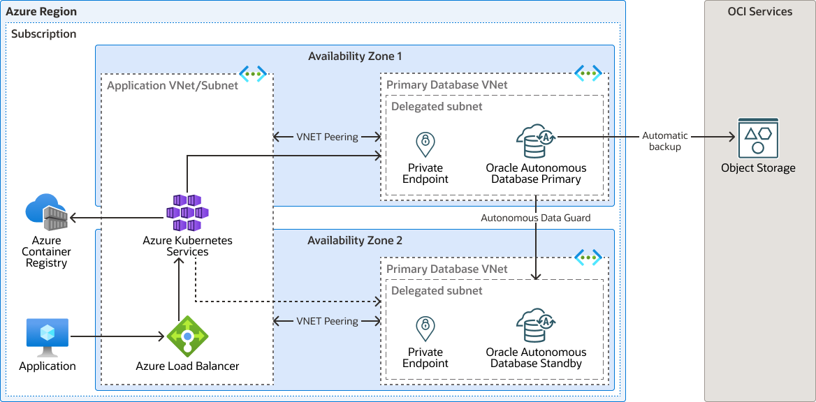

Essa arquitetura de referência descreve algumas práticas recomendadas para implantar o Oracle Autonomous Database em uma região de zona de multidisponibilidade (AZ) do Microsoft Azure.
As práticas de continuidade de negócios e as topologias de alta disponibilidade devem ser sempre consideradas ao projetar aplicativos de banco de dados de missão crítica. A arquitetura abaixo mostra um aplicativo em contêiner usando o Azure Kubernetes Service (AKS). As imagens do contêiner são armazenadas no registro do contêiner do Azure. Os usuários acessam o aplicativo externamente por meio de um balanceador de carga público. Como o Oracle Autonomous Database é um serviço PaaS, não há controle administrativo sobre qual AZ o Autonomous Database será provisionado. No entanto, no caso improvável de uma falha de AZ do Azure, a Oracle garante que um stand-by local do Autonomous Data Guard seja sempre implantado em um AZ (data center) diferente do principal.
Observação:
Se a afinidade aplicativo-para-banco de dados-disponibilidade-zona for necessária, o Autonomous Database fornecerá uma view de banco de dados consultável pelo usuário para determinar seu posicionamento AZ. Depois que a AZ do Autonomous Database for determinada, a rede poderá ser alinhada conforme apropriado.No diagrama abaixo, a rede virtual do aplicativo (VNet) se conecta ao banco de dados VNet na zona de disponibilidade 1 (AZ1) usando o pareamento VNet. O aplicativo hospedado pelo AKS acessa o banco de dados por meio de um ponto final privado que se conecta à sub-rede delegada do Oracle Database@Azure. Se a continuidade de negócios multi-AZ for necessária, o Autonomous Data Guard poderá opcionalmente ser ativado; nesse caso, será a zona de disponibilidade 2 (AZ2). O Autonomous Data Guard mantém o banco de dados principal e o stand-by local sincronizados e faz failover automaticamente no caso de uma interrupção principal do AZ. Os backups automáticos gerenciados pela Oracle são sempre ativados por padrão.
O diagrama a seguir ilustra essa arquitetura de referência.
autonomous-banco de dados-db-azure-diagrama-oracle.zip
A arquitetura tem os seguintes componentes:

- As sub-redes de banco de dados principal e stand-by devem estar em VNets distinto configurado com faixas de roteamento entre domínios (CIDR) sem classe IP não sobrepostas.
- A camada de aplicativos (AKS, Docker, VMs etc.) deve abranger pelo menos duas AZs, com o aplicativo VNet pareado com o VNet principal e stand-by do Autonomous Database.
- Opcionalmente, os aplicativos clientes podem ser configurados para usar a continuidade transparente de aplicativos (TAP) da Oracle para maximizar a disponibilidade durante interrupções planejadas e não planejadas.
