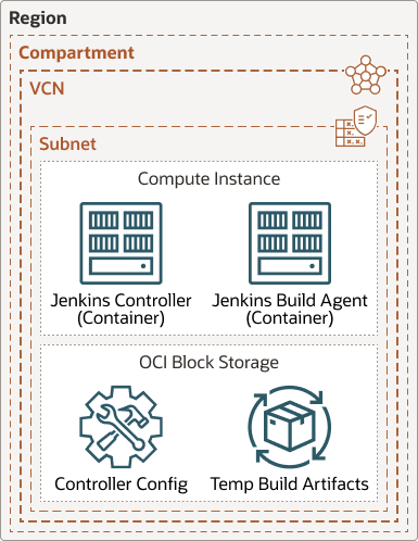

Essa arquitetura de referência mostra como usar o Terraform para implantar um agente do controlador do Jenkins em um único Oracle Linux VM. Quando implantada, uma instância de computação do Oracle Linux será criada. Esta instância hospedará dois contêineres Docker separados no topo: um para o controlador Jenkins e o outro para o agente Jenkins.
A solução também salva a configuração do controlador e os espaços de trabalho do agente no armazenamento em blocos do OCI, que é anexado à instância de computação. Uma VCN separada será criada no OCI para hospedar todos os serviços na implantação.
O diagrama a seguir ilustra essa arquitetura de referência.

  • Instância de computação
    O Jenkins é implantado em uma VM da instância do serviço Compute com dois contêineres em execução, um como controlador e outro como agente.

  • Armazenamento em Blocos
    Com volumes de armazenamento em blocos, você pode criar, anexar, conectar e mover volumes de armazenamento e alterar o desempenho do volume para atender aos requisitos de armazenamento, desempenho e aplicativo. Depois de anexar e conectar um volume a uma instância, você pode usar o volume como disco rígido comum. Também é possível desconectar um volume e anexá-lo a outra instância sem perder dados. Isso será usado para salvar a configuração do controlador e os espaços de trabalho do agente do Jenkins.
