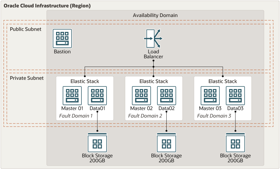

Esta arquitetura de referência mostra uma implantação em cluster do Elasticsearch e do Kibana.
Essa arquitetura tem os seguintes componentes:
- Domínios de disponibilidade
Os domínios de disponibilidade são data centers independentes e independentes em uma região. Os recursos físicos em cada domínio de disponibilidade são isolados dos recursos nos outros domínios de disponibilidade, o que fornece tolerância a falhas. Os domínios de disponibilidade não compartilham infraestrutura, como energia ou resfriamento, ou a rede de domínio de disponibilidade interna. Portanto, é improvável que uma falha em um domínio de disponibilidade afete os outros domínios de disponibilidade na região.
- Domínios com falha
Um domínio de falha é um agrupamento de hardware e infraestrutura dentro de um domínio de disponibilidade. Cada domínio de disponibilidade tem três domínios de falha com energia e hardware independentes. Quando você distribui recursos entre vários domínios de falha, seus aplicativos podem tolerar falhas físicas do servidor, manutenção do sistema e falhas de energia dentro de um domínio de falha.
- Host Bastion
O bastion host é uma instância de computação que serve como um ponto de entrada seguro e controlado para a topologia de fora da nuvem. O bastião hospedeiro é normalmente provisionado em uma zona desmilitarizada (DMZ). Ele permite que você proteja recursos confidenciais colocando-os em redes privadas que não podem ser acessadas diretamente de fora da nuvem. A topologia tem um único ponto de entrada conhecido que você pode monitorar e auditar regularmente. Assim, você pode evitar expor os componentes mais sensíveis da topologia sem comprometer o acesso a eles.
- Balanceador de carga
As operações de índice de saldos do balanceador de carga para os nós de dados e o acesso do Kibana aos nós mestres. Ele usa dois listeners, um para Kibana e outro para acesso a dados de índice, usando back-ends de nó mestre e back-ends de nó de dados. O balanceador de carga está em uma sub-rede pública com um endereço IP público.
- Nós mestres
Nós mestres executam tarefas de gerenciamento de cluster, como criar índices e reequilibrar shards. Eles não armazenam dados. Três nós mestres (recomendados para clusters maiores) são implantados em três domínios de falha para garantir alta disponibilidade.
- Nós de dados
Três nós de dados são implantados em três domínios de falha para alta disponibilidade. Recomendamos instâncias do serviço Compute otimizadas para memória porque o Elasticsearch depende da quantidade de memória disponível. Cada nó de dados é configurado com um armazenamento em bloco 200 GiB. Além das VMs, o Oracle Cloud Infrastructure oferece instâncias bare metal avançadas que estão conectadas em clusters a uma infraestrutura de rede de 25 Gb sem sobrescrita. Essa configuração garante baixa latência e alto throughput, que fornecem cargas de trabalho de streaming distribuídas de alto desempenho.
- Kibana
Como os nós mestres, o Kibana tem requisitos de recursos relativamente leves. A maioria dos cálculos é enviada para Elasticsearch. Nesta implantação, o Kibana é executado nos nós mestres.
