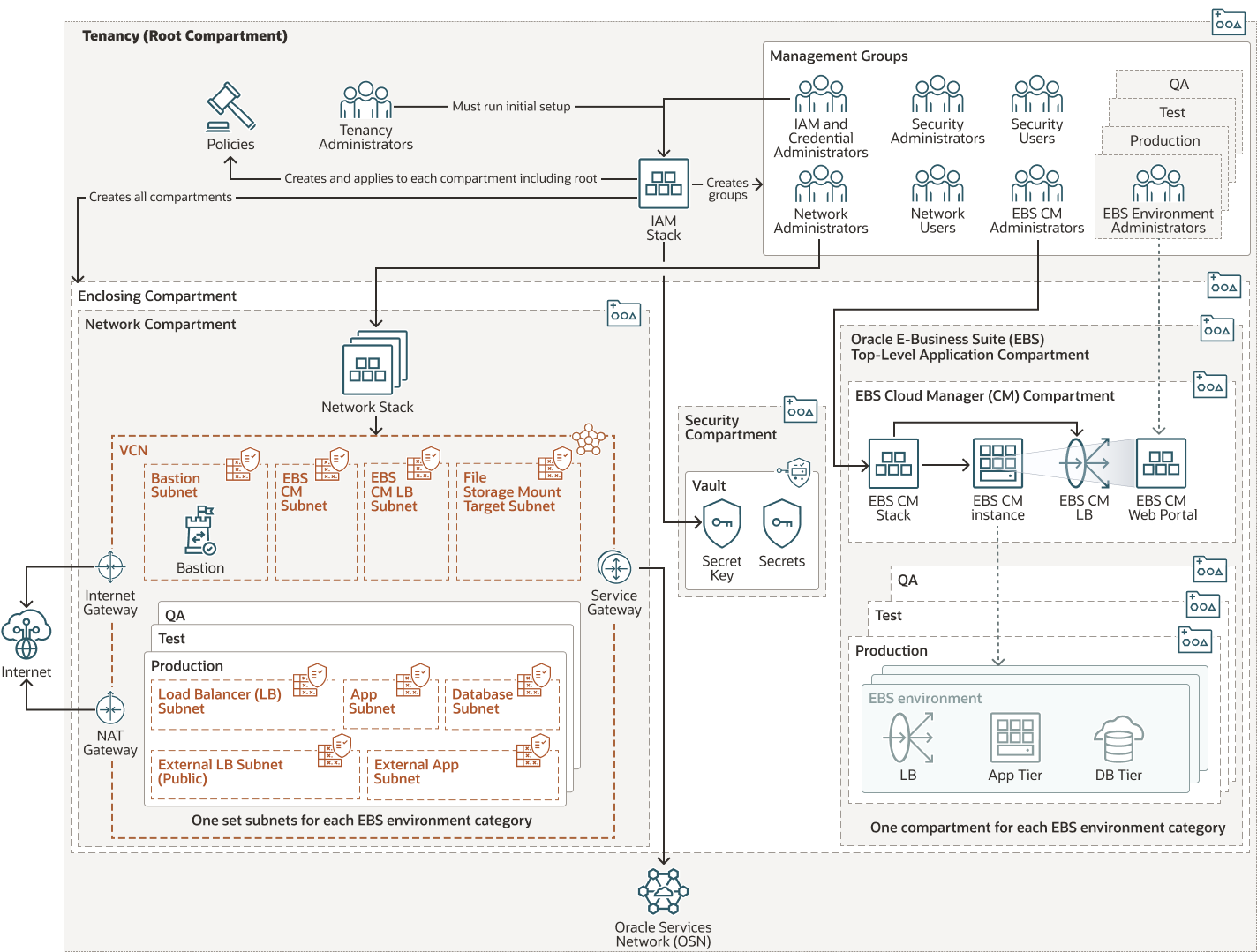

Arquitetura
O diagrama de arquitetura a seguir mostra uma configuração de zona de destino para implantar o Oracle E-Business Suite usando o EBS Cloud Manager usando as pilhas fornecidas do IAM, da Rede e do Cloud Manager.
cis-landing-zone-ebs-arch.zip
  1. Um membro do grupo Administradores da Tenancy deve executar a implantação inicial da pilha Administrador da Tenancy ou da pilha do IAM. Após a implantação inicial da pilha do IAM, o Administrador da Tenancy deve criar contas para cada usuário e adicionar administradores do IAM a seus grupos.
  2. Em seguida, os administradores do IAM podem adicionar o restante dos usuários aos seus grupos.
    • Os grupos de administradores têm permissões de gerenciamento para os recursos que supervisionam em seu compartimento específico. Os Administradores do IAM podem gerenciar a pilha do IAM, incluindo compartimentos, grupos e políticas. Esta pilha também criará os recursos de vault e chave necessários para transmitir informações de configuração com segurança entre pilhas usando segredos. Os Administradores do IAM precisam de permissões para os grupos Administrador do IAM, Usuário de Rede e Usuário de Segurança.
      Observação:
      Opcionalmente, eles podem fazer parte do grupo Administradores de Credenciais.
    • Os grupos de usuários fornecem acesso de leitura ou uso limitado a esses recursos para poder acessar os recursos criados pelo grupo Administrador.
  3. Os Administradores de Rede gerenciam a pilha de Rede, incluindo VCN, sub-redes e serviço Bastion. Um conjunto de sub-redes é correlacionado a cada categoria de ambiente EBS distinta. Este conjunto requer sub-redes dedicadas para nós da camada interna do aplicativo e um nó da camada do banco de dados. Ele também pode conter sub-redes dedicadas para balanceador de carga interno, balanceador de carga externo, nós da camada de aplicativos externos. Sub-redes compartilhadas adicionais podem ser implantadas uma vez para Bastion, aplicativo EBS Cloud Manager, balanceador de carga e ponto de acesso NFS do File Storage. Os Administradores de Rede devem ter permissões para os grupos de Administradores de Rede e Usuários de Segurança.
  4. Um Administrador (o IAM ou o gerente de Nuvem) deve criar um aplicativo Confidencial para o EBS Cloud Manager. Eles precisam de permissões para a atribuição de Administrador de Aplicativos do IDCS ou Administrador de Aplicativos do Domínio de Identidades do OCI (ou devem ser um Administrador de Tenancy).
  5. Os Administradores do EBS Cloud Manager gerenciam a pilha do Cloud Manager, incluindo a instância do Cloud Manager e o Balanceador de Carga. Os Administradores do EBS Cloud Manager precisam de permissões para o grupo EBS CM, o grupo Usuário de Rede, o grupo Usuário de Segurança e o grupo de cargas de trabalho geral do EBS ou grupos de categorias de ambiente EBS específicos.
  6. Os Administradores de Categoria de Ambiente do EBS podem usar o portal Web do Cloud Manager para gerenciar ambientes EBS.
