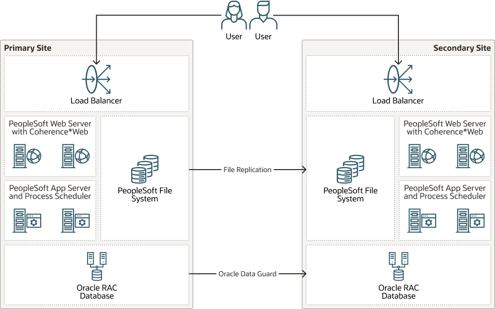

Essa arquitetura mostra uma solução Oracle Maximum Availability Architecture (Oracle MAA) para PeopleSoft. A arquitetura de alta disponibilidade PeopleSoft é colocada em camadas sobre as arquiteturas de disponibilidade máxima do Oracle Database e do Oracle Fusion Middleware, incluindo um site secundário para fornecer continuidade de negócios no caso de uma falha principal do site.
Veja a seguir uma arquitetura completa do Oracle MAA, incluindo sites principais e secundários. O site secundário é uma réplica do primário.
peoplesoft-maa-arch-oracle.zip
Cada site consiste no seguinte:
  • Um balanceador de carga HTTPS para serviços de aplicativos baseados na Web
  • Dois servidores que hospedam o domínio PeopleSoft Pure Internet Architecture (PIA)
  • Dois servidores que hospedam o PeopleSoft Application Server e os domínios do Process Scheduler
  • Um sistema de arquivos compartilhado para o software de aplicativo PeopleSoft e o repositório de relatórios
  • Um banco de dados do Oracle Real Application Clusters (Oracle RAC), com dois servidores de banco de dados e armazenamento compartilhado
  • Oracle Active Data Guard, que permite o roteamento de "operações de leitura principalmente" para o banco de dados stand-by, mantendo o banco de dados stand-by atualizado com o principal
O sistema de arquivos compartilhado da camada de aplicativos e o banco de dados são replicados para o site secundário – a camada de aplicativos usando rsync e a camada de banco de dados usando o Oracle Data Guard.
Os dados no segundo site são mantidos em sincronia com o principal usando mecanismos de replicação apropriados.
  • Para o próprio banco de dados, o Oracle Active Data Guard garante que o banco de dados stand-by seja mantido em sincronia e transacionalmente consistente.
  • Para a saída do sistema de arquivos gerada durante a operação do aplicativo, rsync é usado para replicar frequentemente a saída para outra região. Haverá uma pequena lacuna para resolver identificando os componentes ausentes do sistema de arquivos e determinando a ação a ser tomada para cada um.
