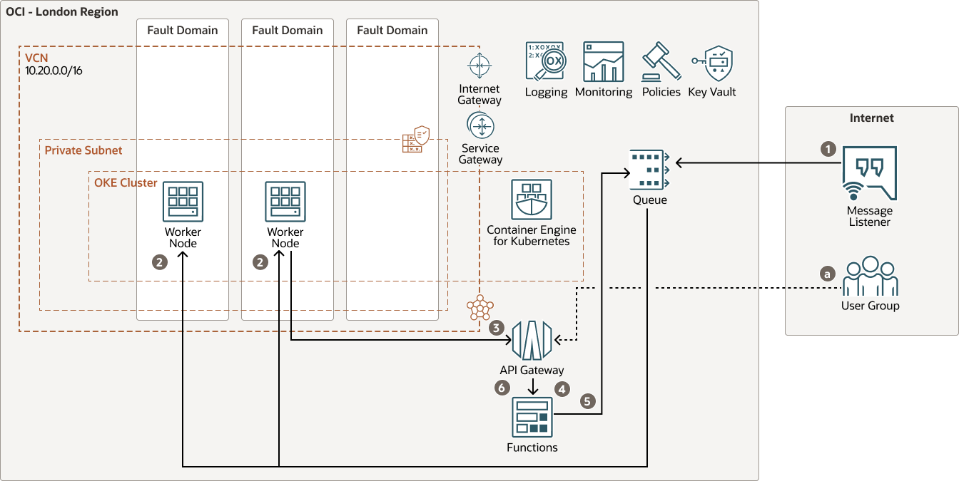

Arquitetura
Essa arquitetura requer uma fila para as mensagens que residem fora de nossos domínios de falha visíveis, pois é um serviço totalmente gerenciado.
No OCI, você pode executar o Kubernetes com nós gerenciados pelo cliente ou com nós gerenciados pela Oracle. Este cenário usa a abordagem mais antiga dos nós clientes; portanto, você precisa de nós do serviço Compute anexados ao cluster. Esses nós são melhor distribuídos pelos domínios de falha, dentro de uma zona de disponibilidade.
Observação:
Neste manual, a geração de demanda vem da sua máquina local e, portanto, fora do ambiente OCI.
Os dois últimos elementos-chave controlam o dimensionamento. Primeiro, uma Função do OCI é chamada periodicamente e recupera detalhes da profundidade da fila. Para abstrair a forma como a profundidade da fila é verificada, um Gateway de API é usado, o que facilita a chamada de Funções do OCI.
Por fim, precisamos de serviços auxiliares, como o Vault, para armazenar credenciais de acesso à Fila, monitoramento para observação geral da saúde, etc.
A descrição de Queue-scaling-oke-arch.png é exibida a seguir
fila-escalonamento-arranjo-oracle.zip
Os números no diagrama anterior representam esta sequência de eventos:
  1. O produtor hospedado localmente coloca mensagens na Fila do OCI.
  2. Nossa(s) instância(s) do Consumidor do OCI recupera(m) mensagens da fila. No código, a taxa de consumo é restringida usando um atraso. Isso garante que o provedor esteja gerando mais mensagens do que um único consumidor pode remover da fila. Como resultado, os mecanismos de dimensionamento funcionarão.
  3. Periodicamente, um job programado do Kubernetes suportará o KEDA para chamar a API publicada e obter o número de mensagens na fila.
  4. O Gateway de API direciona a solicitação para uma instância da Função do OCI.
  5. A Função do OCI interroga a Fila do OCI.
  6. A resposta é retornada, o que resultará no KEDA acionando um aumento ou diminuição das instâncias do microsserviço.
Além disso, (a) essa implementação também permite que o usuário, a qualquer momento, interrogue o estado da profundidade da Fila.
