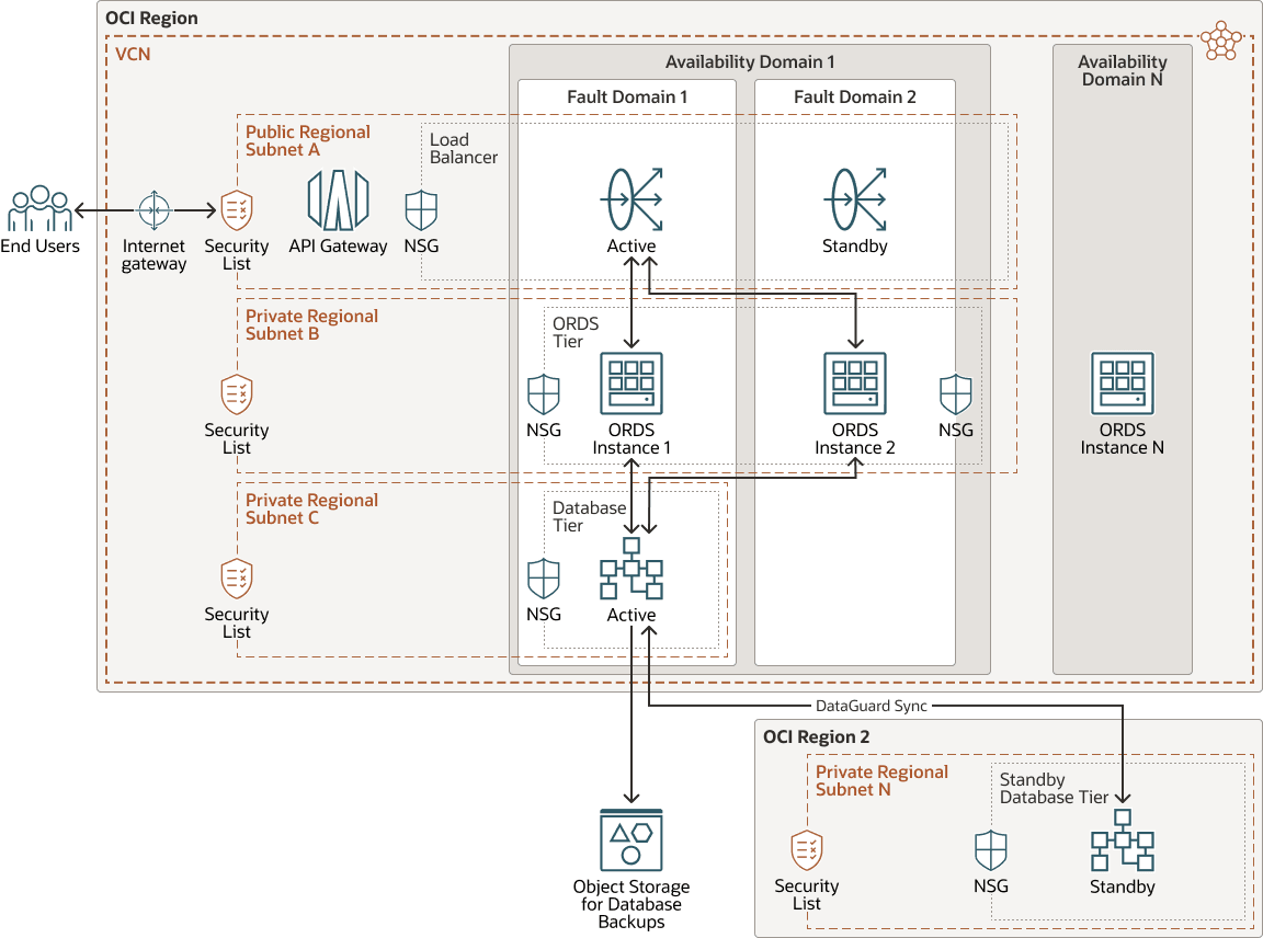

Essa arquitetura mostra como implantar o Oracle REST Data Services com alta disponibilidade na OCI.
A arquitetura começa com uma Rede Virtual na Nuvem (VCN) em uma única região. Embora essa VCN possa abranger vários Domínios de Disponibilidade (AD), para essa arquitetura de referência, ela usa um único AD. Esse AD contém vários domínios de falha — áreas dentro de um AD que agruparam hardware e infraestrutura. As VMs de computação com ORDS são implantadas em vários domínios de falha para ajudar na obtenção de alta disponibilidade.
Na VCN, várias sub-redes contêm componentes arquitetônicos específicos. Ele começa com um gateway de internet, que só permite tráfego por uma porta especificada para os balanceadores de carga no front-end dessa VCN em uma sub-rede pública. Os balanceadores de carga também têm um IP voltado para o público que você pode usar posteriormente para aplicar nomes de domínio personalizados, se necessário. O balanceador de carga conversará com a sub-rede que contém as camadas intermediárias de computação do ORDS. A comunicação é protegida por listas de segurança de toda a sub-rede, bem como grupos de segurança de rede (NSG). Você pode aplicar esses NSGs a um conjunto de VNICs nos balanceadores de computação e carga para fornecer regras de segurança granulares para comunicação entre esses recursos.
Por fim, novamente empregando listas de segurança e NSGs, as camadas intermediárias do ORDS podem acessar um banco de dados Oracle em uma sub-rede privada. Os recursos que usam sub-redes privadas não recebem IPs voltados para o público. Dessa forma, você pode usar os NSGs para uma camada de comunicação segura entre as sub-redes pública e privada. A instância do banco de dados Oracle nesta sub-rede privada pode ser uma instância do BD de VM, um banco de dados autônomo ou um banco de dados Exadata Cloud Service.
O diagrama a seguir ilustra essa arquitetura de referência.

 - Rede virtual na nuvem (VCN) e sub-redes
VCN é uma rede personalizável definida por software que você configura em uma região do OCI. Como as redes tradicionais de data center, as VCNs oferecem total controle sobre seu ambiente de rede. Uma VCN pode ter vários blocos CIDR não sobrepostos que você pode alterar após a criação da VCN. Você pode segmentar uma VCN em sub-redes, com escopo definido para uma região ou para um domínio de disponibilidade. Cada sub-rede consiste em um intervalo contíguo de endereços que não se sobrepõem a outras sub-redes da VCN. Você pode alterar o tamanho de uma sub-rede após a criação. Uma sub-rede pode ser pública ou privada.
Nesta arquitetura de referência, as instâncias de computação com ORDS são anexadas a uma sub-rede pública junto com o balanceador de carga, enquanto os bancos de dados podem usar uma sub-rede privada ou pública. As melhores práticas de Segurança de Banco de Dados colocam as instâncias do banco de dados em sub-redes privadas sempre que possível.

 - Grupos de segurança de rede (NSGs)
Os NSGs atuam como firewalls virtuais para suas instâncias de computação. Com o modelo de segurança de confiança zero do OCI, todo o tráfego é negado, e você pode controlar o tráfego de rede dentro de uma VCN. Um NSG consiste em um conjunto de regras de segurança de entrada e saída que se aplicam a apenas um conjunto especificado de VNICs em uma única VCN. Nesta arquitetura, NSGs separados são usados para o balanceador de carga, servidores Web e o banco de dados.
