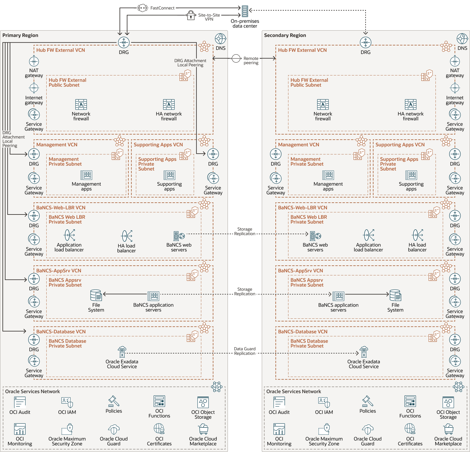

Esta Arquitetura de Referência descreve como implantar o BaNCS na OCI aproveitando a recuperação de desastres em várias regiões e o serviço de banco de dados Exadata.
Arquitetura
O diagrama a seguir ilustra essa arquitetura de referência para um ambiente BaNCS de produção e recuperação de desastres. Para simplificar o diagrama, os ambientes de não produção não foram descritos. Esses ambientes seguirão o mesmo padrão de design e estarão contidos em uma rede isolada própria.
As descrições detalhadas dos vários componentes da solução seguem após o diagrama.

- Alta Disponibilidade (HA) e Recuperação de Desastres (DR)
O aplicativo BaNCS geralmente exigirá o mais alto nível de disponibilidade e redundância isolada geograficamente. Para obter a redundância isolada no caso de um desastre de nível regional, essa solução foi distribuída em duas regiões da OCI. A região principal hospedará o ambiente de produção que replica ativamente os dados para a segunda região, que é ativada somente quando necessário. Para minimizar o RPO e o RTO, os sistemas de arquivos da camada de aplicativos podem ser replicados do site principal para o site secundário usando a replicação de armazenamento entre regiões ou um utilitário como rsync. O banco de dados nesta solução é o serviço de banco de dados OCI Exadata, que usa o Oracle Data Guard para fornecer replicação entre regiões para outra instância de serviço Exadata na região secundária.
O recurso HA é fornecido por meio de dois recursos principais. Os componentes principais, como firewall de rede, balanceadores de carga e o aplicativo BaNCS e servidores Web, terão várias máquinas virtuais (VMs) implantadas em um cluster nos domínios de falha da OCI. Isso garante a continuidade dos negócios, pois sempre haverá uma instância secundária em execução no caso de uma falha de aplicativo ou hardware dentro de um domínio de disponibilidade. Para a camada de banco de dados, o serviço de banco de dados Exadata fornece vários nós ativos de computação e armazenamento em um cluster de aplicativos real (RAC) para fornecer redundância.
- Rede
A arquitetura de rede usada neste design é baseada em uma topologia de hub e spoke para fornecer o mais alto nível de segurança e segregação para gerenciamento dos aplicativos BaNCS. De acordo com as melhores práticas da OCI, a VCN hub central hospeda um firewall de rede de nível empresarial e sub-redes voltadas para público ou cliente (externo). Essa solução de amostra usa uma VCN spoke para uma pilha de aplicativos BaNCS de produção e uma VCN spoke adicional foi fornecida para aplicativos e utilitários relacionados ao gerenciamento de ambiente. Ambientes de não produção também seriam provisionados dentro de sua própria VCN spoke.
- Banco de Dados
Esse design de solução é baseado no banco de dados Oracle em execução no serviço de nuvem Exadata. Isso foi escolhido para oferecer o mais alto nível de desempenho e disponibilidade, pois o aplicativo BaNCS é um sistema de negócios crítico. A configuração do banco de dados inclui RAC e Data Guard de acordo com a arquitetura de disponibilidade máxima das melhores práticas da Oracle.

A arquitetura descrita aqui é baseada em uma implantação de OCI em várias regiões para fornecer um site de DR que seja uma distância geográfica significativa do site principal. Nem todas as organizações e implantações BaNCS terão esse requisito. As opções alternativas incluem o uso de dois domínios de disponibilidade da OCI em uma única região como sites de implantação principal e secundária. Nesse caso, a Oracle ainda recomenda distribuir os recursos da OCI em vários domínios de falha para maximizar a disponibilidade do sistema.
