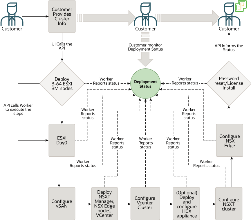

Quando você solicita um novo SDDC VMware no Oracle Cloud Infrastructure, a Solução VMware Oracle Cloud executa as etapas mostradas no diagrama a seguir.
A descrição de ovcs_cluster_creation.png é exibida a seguir
