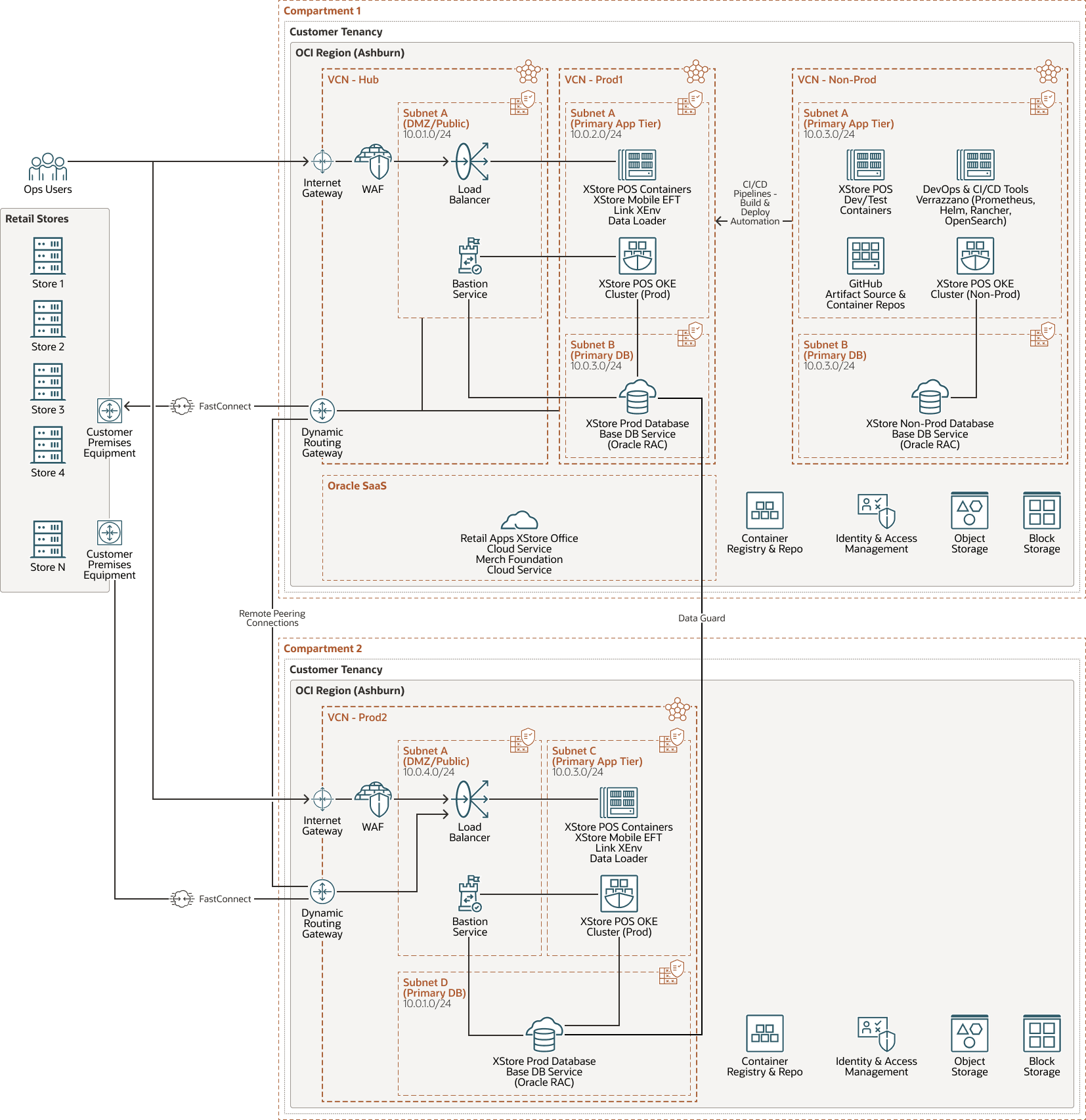

Essa arquitetura implementa o Oracle Retail Xstore Point of Service na OCI. Essa arquitetura conteineriza os componentes do Xstore Point of Service para que eles possam ser implantados de forma independente em terminais POS ou terminais estendidos hospedados em VMs na nuvem.
O diagrama a seguir ilustra essa arquitetura de referência.
