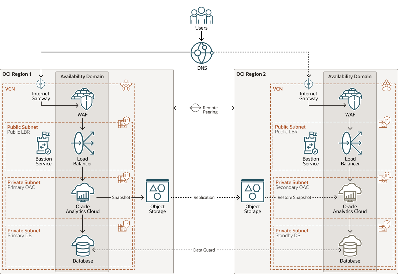

Arquitetura
Essa arquitetura mostra uma topologia de várias camadas que tem recursos redundantes distribuídos em duas regiões do Oracle Cloud Infrastructure.

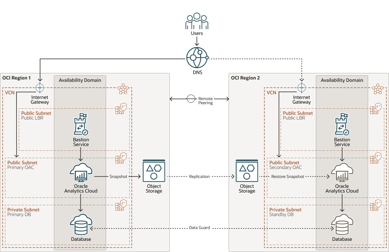

Os diagramas a seguir ilustram duas variações dessa arquitetura de referência:
Essas arquiteturas têm os seguintes componentes:
