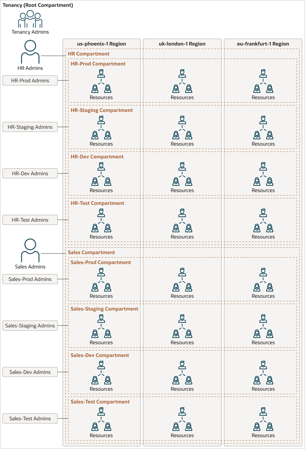

Essa arquitetura de referência mostra como usar compartimentos para projetar e configurar diferentes ambientes no Oracle Cloud Infrastructure e como provisionar recursos para suportar o desenvolvimento de software e o ciclo de vida da release. A arquitetura usa um aplicativo Web de várias camadas como ponto de referência ao alocar recursos em diferentes organizações dentro de uma empresa para ilustrar a implementação.
O diagrama a seguir mostra essa arquitetura.
arquitetura do oci-dev-env-oracle.zip

  • Compartimento
    Por padrão, qualquer tenancy do Oracle Cloud tem um compartimento raiz padrão nomeado após a própria tenancy. O administrador da tenancy (administrador do compartimento raiz padrão) é qualquer usuário que seja membro do grupo Administradores padrão.
    Para essa arquitetura, criamos dois compartimentos de nível superior, RH e Vendas, para duas organizações diferentes no compartimento-raiz. Dois grupos gerenciam esses compartimentos: HR-Admins e Sales-Admins. No compartimento de nível superior de RH, criamos os subcompartimentos HR-Prod, HR-Dev, HR-Staging e HR-Test. Esses compartimentos são gerenciados pelos grupos HR-Prod-Admins, HR-Dev-Admins, HR-Staging-Admins e HR-Test-Admins, respectivamente. No compartimento de nível superior Vendas, criamos os subcompartimentos Sales-Prod, Sales-Dev, Sales-Staging e Sales-Test. Esses compartimentos são gerenciados pelos grupos Sales-Prod-Admins, Sales-Dev-Admins, Sales-Staging-Admins e Sales-Test-Admins, respectivamente.

    O Oracle Cloud Infrastructure suporta uma hierarquia de compartimentos de até seis níveis. O administrador de um compartimento tem plenos poderes sobre seus compartimentos aninhados. Nesta implementação, utilizamos três níveis.
    Os recursos do Oracle Cloud Infrastructure, como o Oracle Cloud Infrastructure Compute, o serviço Load Balancing e o Autonomous Transaction Processing, são provisionados em cada um dos compartimentos entre regiões e entre ambientes. Neste exemplo, os recursos são alocados para um aplicativo Web simples como um ponto de referência para o ciclo de vida de um desenvolvimento e uma versão de software.
