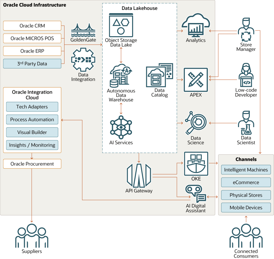

Arquitetura
Uma das principais complexidades do negócio de varejo é a multiplicidade de sistemas e modelos de dados e tipos, bem como uma quantidade cada vez maior de dados. Esse desafio exige simplificação e consolidação, que é algo que uma arquitetura de data lakehouse do OCI pode ajudar a realizar.
O diagrama a seguir apresenta a arquitetura de referência conceitual do business lakehouse.
varejo-lakehouse-arch.zip
O Autonomous Data Warehouse (ADW) é uma das partes centrais da arquitetura do data lakehouse do OCI. Ele automatiza o provisionamento, a configuração, a proteção, o ajuste, o dimensionamento e o backup do data warehouse. Inclui ferramentas para carregamento de dados de autoatendimento, transformações de dados, modelos de negócios, insights automáticos e recursos incorporados de banco de dados convergidos que permitem consultas mais simples em vários tipos de dados e análise de aprendizado de máquina. O aprendizado de máquina no ADW oferece a vantagem de ter algoritmos adequados onde os dados são, para obter um desempenho máximo. O ADW é totalmente integrado ao OCI Object Storage, que serve como um data lake, como um armazenamento ilimitado e de baixo custo para dados não estruturados.
As iniciativas de ciência de dados e aprendizagem de máquina podem resultar em resultados como previsões de vendas inteligentes com base na temporada, ocorrência de campanhas de marketing, características da população de clientes (por exemplo, grupos etários) e localização, com o Oracle Spatial & Graph fornecendo o suporte necessário ao local. Tais iniciativas podem ser suportadas pelos notebooks OML do ADW (com base no Apache Zeppelin) e acessíveis por meio do OAC, usando a Ciência de Dados (centrada no JupyterLab/Python), e o Oracle APEX apresenta uma imagem como o padrão ouro para aplicativos personalizados de baixo código.
Os diferentes canais pelos quais os clientes interagem com o comerciante, como visível no diagrama e mencionado acima, geralmente dependem de aplicativos personalizados. O Oracle Container Engine for Kubernetes é uma plataforma robusta que oferece escalabilidade e controle adicional sobre microsserviços e aplicativos.
Um exemplo de uso moderno de IA para empresas é o assistente digital. Nesse caso de uso, os assistentes digitais orientados por IA são usados, com base nos dados de lakehouse, para uma interface de conversação para aplicativos e quiosques com recomendações acionáveis.
A linguagem OCI é um dos serviços de IA mais relevantes neste cenário, o que pode ajudar as empresas a melhorar a experiência do cliente enquanto reduz o tempo e o esforço para analisar dados de texto. O serviço tem vários casos de uso, incluindo:
  • Marketing: Analise as mídias sociais, as revisões e as notícias para ver o que os clientes e especialistas do setor estão dizendo sobre seu produto. Veja o que eles fazem e não gostam, quais recursos novos desejam e como você se compara aos seus concorrentes.
  • Suporte ao cliente: Classifique os tíquetes de suporte por produto e departamento, para que os ingressos cheguem à equipe apropriada com mais rapidez. Use a análise de sentimento para identificar pontos problemáticos urgentes e priorizar tíquetes.
  • Recursos humanos: automatize a triagem de currículos usando o reconhecimento de entidades para identificar as principais habilidades e escolaridade. Classifique o feedback dos funcionários usando a análise de sentimentos e o reconhecimento de entidades para identificar os pontos problemáticos mais comuns entre os funcionários e os próximos passos a serem seguidos.
A arquitetura de lago flexível oferece suporte a vários cenários com base no Oracle Data Science, serviços de IA, combinando o Autonomous Data Warehouse e recursos de data lake em integração com outros serviços OCI. Além disso, essa arquitetura também usa serviços como Data Catalog e Oracle Analytics Cloud. Essa arquitetura de lagoa atende a vários fins, incluindo o armazenamento de dados importantes em armazenamento seguro confiável e rápido de recuperação, a origem dos módulos de aprendizagem de máquina e o fornecimento de recursos avançados de geração de relatórios para uso interno e externo.
Com o data lakehouse, você pode aproveitar dados de qualquer lugar e normalizados em tempo real, executar IA/AM incorporadas em escala de Exadata, expandir/reduzir automaticamente a qualquer momento (ADW) e depender de controles de segurança avançados para reduzir significativamente os riscos.
Na representação acima, podemos encontrar as seguintes integrações:
  • O Oracle ERP, CRM, POS e plataformas externas enviam dados e eventos para o data lakehouse, em tempo real ou por meio de processamento em lote, com a ajuda do Oracle GoldenGate e do Oracle Data Integration.
  • O Oracle Integration Cloud, neste exemplo, desempenha a função adicional de enviar dados do data lakehouse para o Oracle Procurement, por meio do qual os fornecedores podem ser notificados sobre as ordens de compra colocadas automaticamente.
  • O ADW usa um acelerador de consultas para consulta rápida e fácil do data lake do serviço Object Storage.
  • O API Gateway escalável expõe dados em escala para aplicativos
  • O Oracle Analytics Cloud e o Oracle Data Science integram-se perfeitamente aos serviços do data lakehouse.
