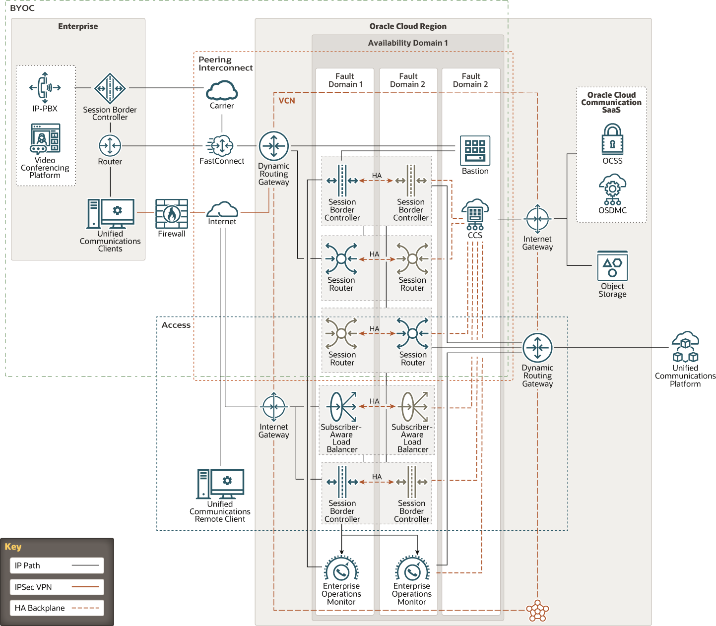

Esta arquitetura de referência ilustra como os fornecedores do UCaaS podem proteger sua borda de entrega de sessão usando o portfólio Oracle Communications Session Border Controller no Oracle Cloud e fornecer planos confiáveis e de alta qualidade de voz e chamada para seus clientes.
Essa arquitetura contém um par ativo-standby do Oracle Communications Session Border Controller (SBC), do Balanceador de Carga do Assinante (SLB) e do Roteador de Sessão (SR) juntamente com um EOM (Enterprise Operations Monitor) distribuído que é implantado em diferentes domínios de falha em um único domínio de disponibilidade em uma região do Oracle Cloud Infrastructure. Em regiões que têm vários domínios de disponibilidade, você pode distribuir as instâncias entre dois domínios de disponibilidade.
A arquitetura é segmentada em três casos de uso de implantação:
- Interconexão de pareamento: Permite que os fornecedores do UCaaS se conectem às operadoras e usem o SBC para fornecer planos de chamada PSTN nativos.
- Acesso: Permite que os fornecedores do UCaaS permitam que seus clientes de software SIP (Session Initiation Protocol) e telefones rígidos se conectem à plataforma Unified Communications registrando-se por meio do SBC.
- Traga Sua Própria Transportadora (BYOC): Permite que os fornecedores do UCaaS permitam que seus clientes tragam sua própria infraestrutura de voz local e se conectem à plataforma Unified Communications usando SBC.
O diagrama a seguir ilustra essa arquitetura de referência.

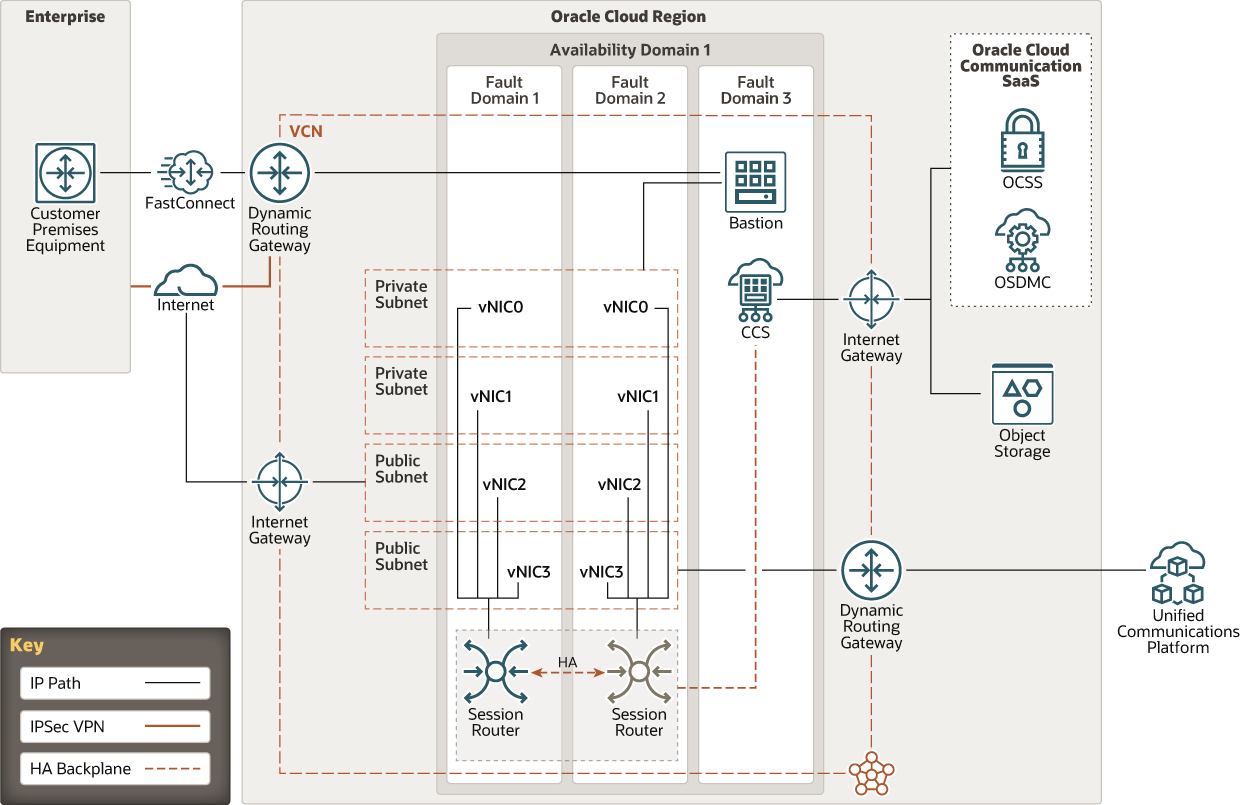

Roteadores de Sessão
O diagrama a seguir ilustra a topologia de rede para SRs.

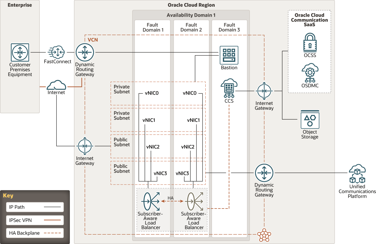

Balanceador de Carga de Reconhecimento do Assinante
O diagrama a seguir ilustra a topologia de rede para SLBs.

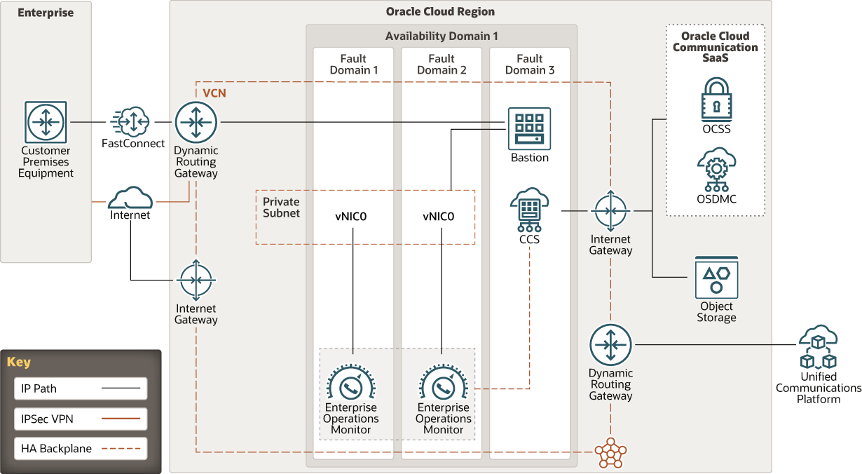

Monitores de Operações Empresariais
O diagrama a seguir ilustra a topologia de rede para EOMs.

- Nós da SR principal e stand-by
Essas são instâncias do Oracle Cloud Infrastructure Compute que hospedam os Roteadores de Sessão do Oracle Communications. Nessa arquitetura de referência, ambos os nós da SR são conectados à mesma sub-rede e são implantados em um único domínio de disponibilidade. Você pode optar por conectar os nós da SR a sub-redes diferentes. Em uma região que tem vários domínios de disponibilidade, você pode implantar as SRs em domínios de disponibilidade separados.
- Nós SLB principal e stand-by
Estas são instâncias do Oracle Cloud Infrastructure Compute que hospedam o Oracle Communications Subscriber-Aware Load Balancer. Nesta arquitetura de referência, os nós SLB são anexados à mesma sub-rede e são implantados em um único domínio de disponibilidade. Você pode optar por anexar os nós SLB a sub-redes diferentes. Em uma região que tem vários domínios de disponibilidade, você pode implantar os SLBs em domínios de disponibilidade separados.
- Monitor de Operações Empresariais
Esta é uma instância do Oracle Cloud Infrastructure Compute que hospeda o Oracle Communications Enterprise Operations Monitor. Nesta arquitetura de referência, os nós do EOM são anexados à mesma sub-rede e eles são implantados em um único domínio de disponibilidade. Em uma região que tem vários domínios de disponibilidade, você pode implantar outro nó EOM para redundância e replicação de dados de monitoramento.
