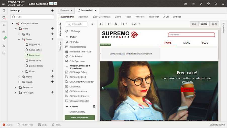

- Acesse o Oracle Visual Builder e abra o aplicativo Cafe-Supremo.
- Navegue até a página inicial na árvore de navegação esquerda.
- Na guia Designer de Página, no painel Componentes, arraste e solte um componente de item de conteúdo na página inicial, acima do componente da lista de conteúdo existente.

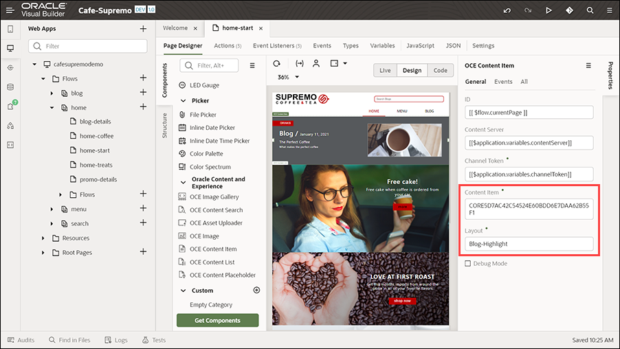

- Selecione o componente do item de conteúdo adicionado e expanda suas propriedades.
- No painel Properties, na guia Geral, no campo Item de Conteúdo, cole o ID do blog (como o Café Perfeito), que você copiou anteriormente.
- Na mesma guia, no campo Layout, especifique Blog-Highlight como o layout de conteúdo.

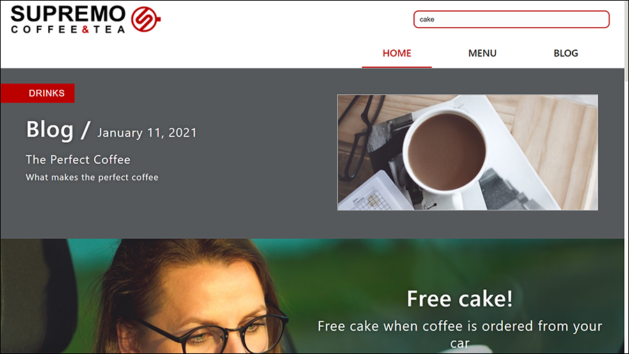

- Salve o aplicativo e visualize-o para verificar a alteração.
