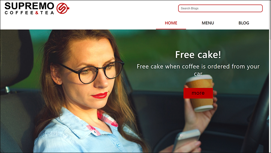

A página inicial exibe campanhas de marketing, como anúncios e promoções.
Os itens disponíveis no site são divulgados com detalhes e links na página inicial. Na parte superior, há uma promoção com um botão mais que, quando clicado, abre uma página descrevendo o item. Abaixo da promoção, há três propagandas com botões shop agora. No final da página inicial, o blog mais recente é exibido e abre a página de detalhes do blog correspondente quando clicado.

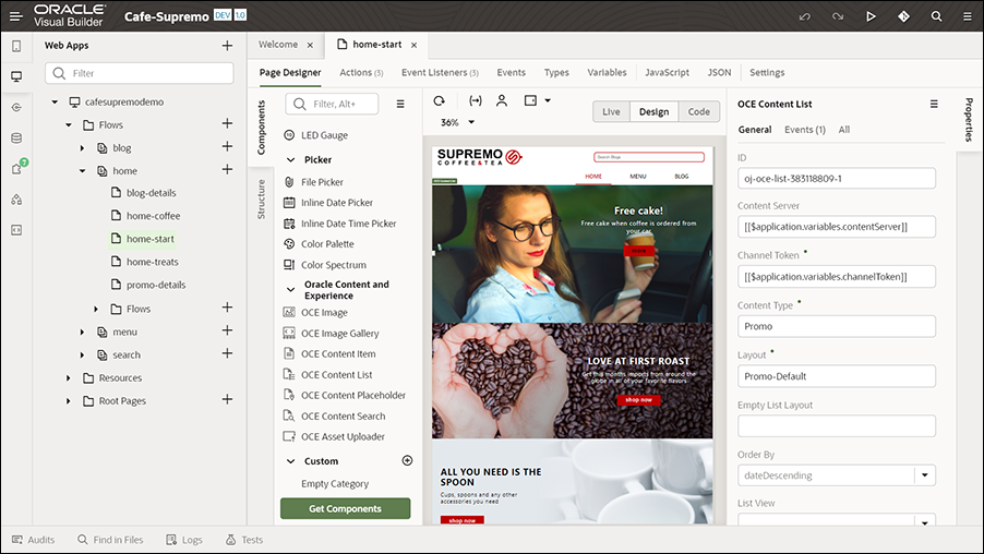

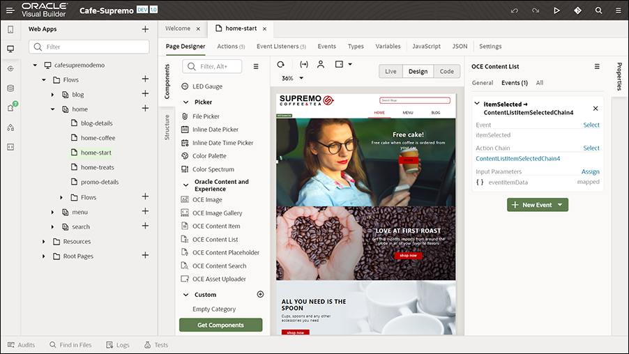

Os componentes da Lista de Conteúdo com as definições apropriadas são usados para exibir o conteúdo na página inicial.
Por exemplo, vamos ver a configuração do componente Lista de Conteúdo usado na parte superior da página.
As configurações de chave a seguir são especificadas no painel Propriedades deste componente para exibir a promoção na parte superior.
- ID - O ID da API exclusivo do ativo.
- Content Server - Valor padrão
- Token do Canal - Valor padrão
- Tipo de Conteúdo - Promoção
- Layout - Promo-Padrão
- Máximo de Itens - 1
- Iniciar no item - 1
O tipo de conteúdo Promoção é usado neste componente. O número de itens para exibição é limitado a um. O botão mais é configurado para apontar para a página de detalhes correspondente. Um manipulador de eventos é configurado para configurar este botão mais para abrir a página de detalhes de promoção correspondente. Nas propriedades do componente, na guia Eventos, as definições de evento são configuradas para definir um evento e uma cadeia de ações (uma sequência de ações) que especifica o que acontece quando o evento especificado ocorre, ou seja, o que acontece quando um item é clicado na página (como o botão mais). Os listeners de eventos são definidos para esta página na guia Listeners de Eventos para ouvir eventos e iniciar as cadeias de ações definidas na guia Ações.

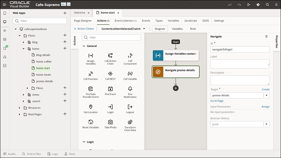

Na guia Ações, as ações associadas aos eventos definidos na guia Eventos de um item da lista de conteúdo são definidas, juntamente com cadeias de ação. As ações fazem parte de uma cadeia de ações. Por exemplo, na guia Ações, quando você clica na primeira ação definida para a primeira lista de conteúdo, é possível exibir sua configuração. Na seção Diagrama, quando você clicar em Navegar em detalhes promocionais (que é uma ação de navegação), verá que o campo Destino no painel de propriedades está definido como promo-details, para que ele navegue até a página de detalhes quando um usuário clicar no botão mais na promoção.

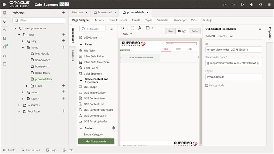

A página promo-details tem um componente Marcador de Conteúdo configurado para exibir dinamicamente os itens de conteúdo. Assim, quando um usuário clica no botão mais, o componente Marcador de Conteúdo na página de detalhes promocionais carrega automaticamente os detalhes do item de conteúdo associado.

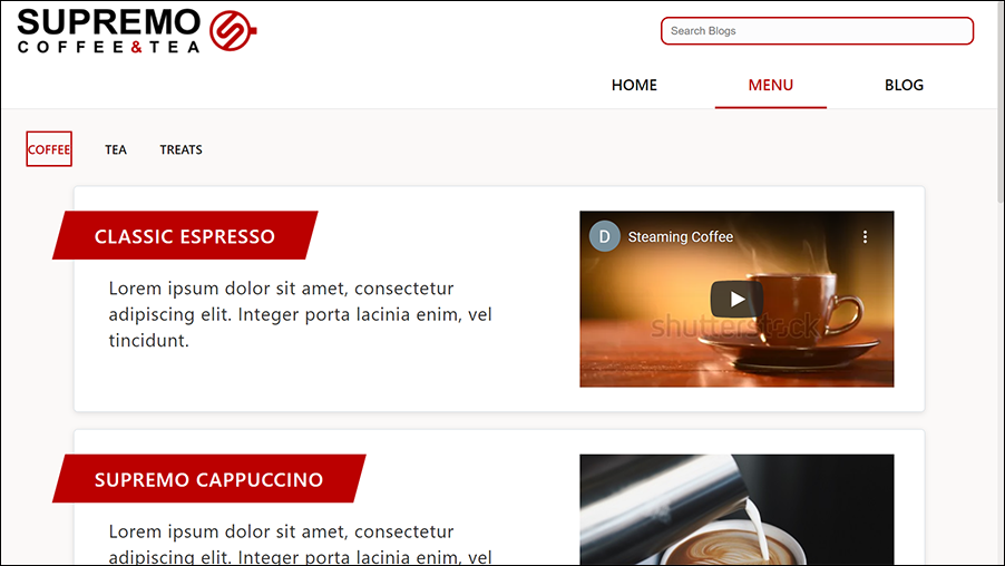

Esta página exibe três guias, COFFEE, TEA e TREATS. Cada uma dessas guias exibe diferentes variedades de itens disponíveis sob essa categoria. Por exemplo, na guia COFFEE, variedades como CLASSIC ESPRESSO, SUPREMO CAPPUCCINO, COLD PRESS COFFEE e BLACK SUPREMO são exibidas com informações sobre cada variedade. Alguns dos itens também têm vídeos. Abaixo dessas guias, os diferentes combos do Café Supremo são exibidos com detalhes, incluindo imagens que descrevem os itens disponíveis em cada um dos combos.

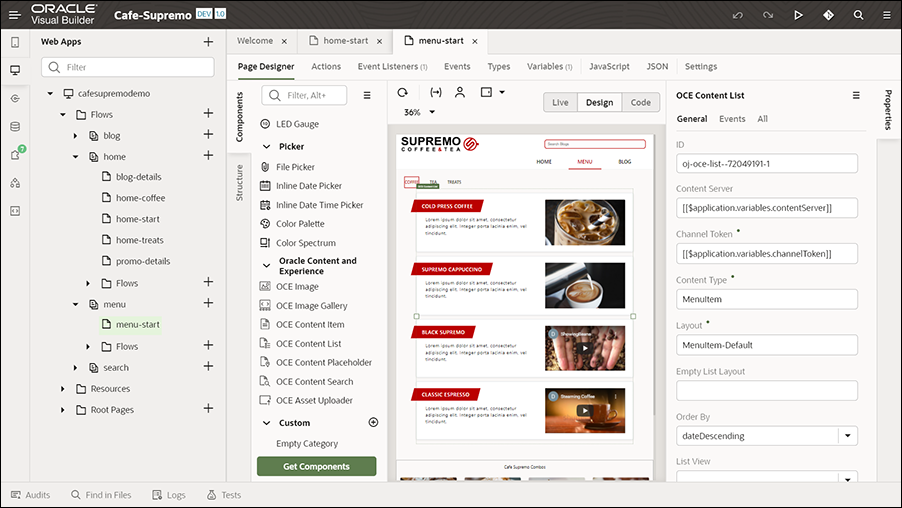

Na página do menu, alguns dos componentes-chave usados são Barra de Guias e Lista de Conteúdo. Esses componentes foram usados com as definições apropriadas para exibir o conteúdo na página de menu. O componente Lista de Conteúdo é proveniente do intercâmbio de componentes.
Por exemplo, vamos ver a configuração de um dos componentes da Lista de Conteúdo usados na parte superior da página.
As definições de chave a seguir são especificadas no painel Properties deste componente para exibir os itens de conteúdo (itens de menu).
- Tipo de Conteúdo - MenuItem
- Layout - MenuItem-Padrão
- Máximo de Itens - 10
- Iniciar no item – 1
- String de Consulta Adicional - fields.menuitem_category eq "COFFEE"
O tipo de conteúdo MenuItem é usado nesse componente. O número de itens para exibição está limitado a dez. Para a primeira guia (guia COFFEE), o campo String de Consulta Adicional é definido como fields.menuitem_category eq "COFFEE". Da mesma forma, ela também é definida para as outras guias. O campo String de Consulta Adicional é usado para especificar parâmetros de consulta adicionais para refinar mais a lista de itens de menu exibidos.

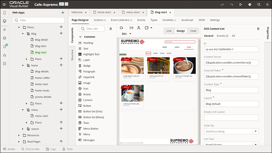

Componentes como Barra de Guias e Lista de Conteúdo com as configurações apropriadas são usados para exibir o conteúdo na página do blog. O componente Lista de Conteúdo é proveniente do intercâmbio de componentes.
O componente Tab Bar é configurado com as definições apropriadas para exibir as quatro categorias como guias na página do blog. As configurações de chave a seguir são especificadas no painel Properties deste componente para exibir as quatro categorias de blog como guias.

Vamos ver a configuração do componente Lista de Conteúdo. As definições de chave a seguir são especificadas no painel Properties deste componente para exibir os itens de blog.
- Tipo de Conteúdo - Blog
- Layout - Blog-Padrão
- View em Lista - threeColumns
- String de Consulta Adicional - fields.blog_category eq "HOW TO"
O tipo de conteúdo Blog é usado nesse componente. O número de itens para exibição está limitado a dez. Para a primeira guia (guia OP TO), o campo String de Consulta Adicional é definido como fields.menuitem_category eq "HOW TO". Da mesma forma, ela também é definida para as outras guias. Um processador de eventos é configurado para definir as ações e os eventos associados aos itens da lista de conteúdo para especificar o que acontece quando um usuário clica em um item do blog. Nas propriedades do componente, na guia Eventos, as definições de evento são configuradas para definir um evento e uma cadeia de ações que especifica o que acontece quando o evento especificado ocorre, ou seja, o que acontece quando um item é clicado na página. Os listeners de eventos são definidos para esta página na guia Listeners de Eventos para ouvir eventos e iniciar as cadeias de ações definidas na guia Ações.
