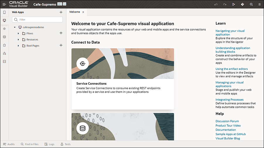

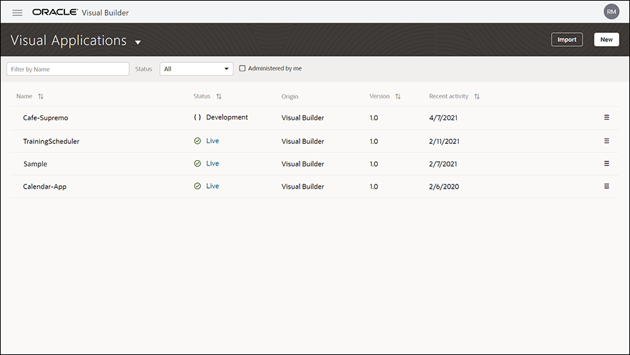

Acesse o Oracle Visual Builder.
Na lista de aplicativos, clique no aplicativo importado (Cafe-Supremo).

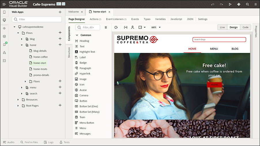

Na árvore de navegação esquerda, navegue até a página inicial.
Para cada página, são exibidas várias guias, como Designer de Página, Ações, Listeners de Eventos, Eventos, Tipos, Variáveis etc.

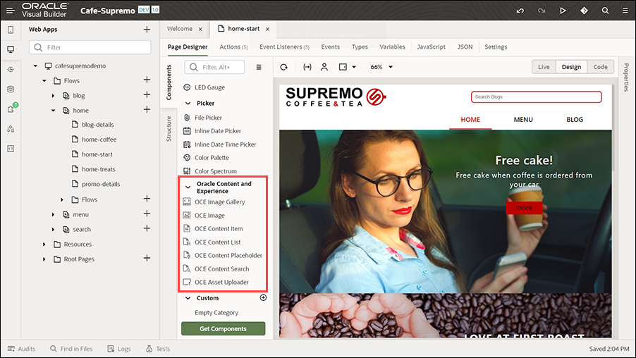

O intercâmbio de componentes que contém os componentes do Oracle Content Management está disponível na guia Componentes da seção Designer de Página.
Você pode arrastar e soltar componentes do Oracle Content Management do intercâmbio de componentes nas páginas do aplicativo e configurá-los adequadamente. Por exemplo, na seção Personalizar deste manual de solução, você verá como adicionar um item de conteúdo à home page.
Há dois tipos de componentes no intercâmbio de componentes, componentes de conteúdo e componentes de ativos. Os componentes usados no aplicativo de site de marketing Café Supremo são:
Componente de Conteúdo Finalidade
Item de Conteúdo
Superar um item de conteúdo específico na página do aplicativo.
Lista de Conteúdos
Exibir dinamicamente itens de conteúdo de um tipo específico.
Pesquisa de Conteúdo
Realize a pesquisa de conteúdo e retorne dinamicamente os valores apropriados (resultados da pesquisa) em um componente da lista de conteúdo na página do aplicativo sempre que uma pesquisa for realizada usando a barra de pesquisa no site de marketing Café Supremo.
Espaço Reservado para Conteúdo
Exibir dinamicamente itens de conteúdo de um ou mais tipos. Por exemplo, quando um usuário clica em um link para obter informações mais detalhadas de um item de conteúdo específico, um espaço reservado de item de conteúdo na página de detalhes carrega automaticamente os detalhes do item de conteúdo associado.
Componente do Ativo Finalidade
Imagem
Superfície de imagens aprovadas e publicadas.

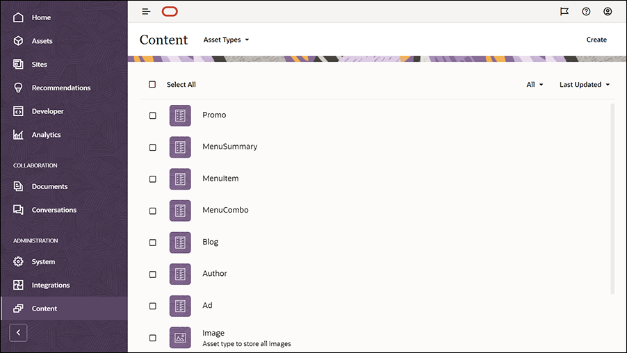

Para exibir os tipos de ativo importados do pacote de ativos:
  1. Acesse o Oracle Content Management como administrador.
  2. Clique em Conteúdo em ADMINISTRATION no menu de navegação à esquerda.
  3. Selecione Tipos de Ativos na lista drop-down. Os tipos de ativo como Ad, Author, Blog, Image, MenuCombo, MenuItem, MenuSummary e Promo são listados.
Selecione um tipo de ativo para exibir ou editar suas definições, excluí-lo ou exibir os membros desse tipo de ativo.

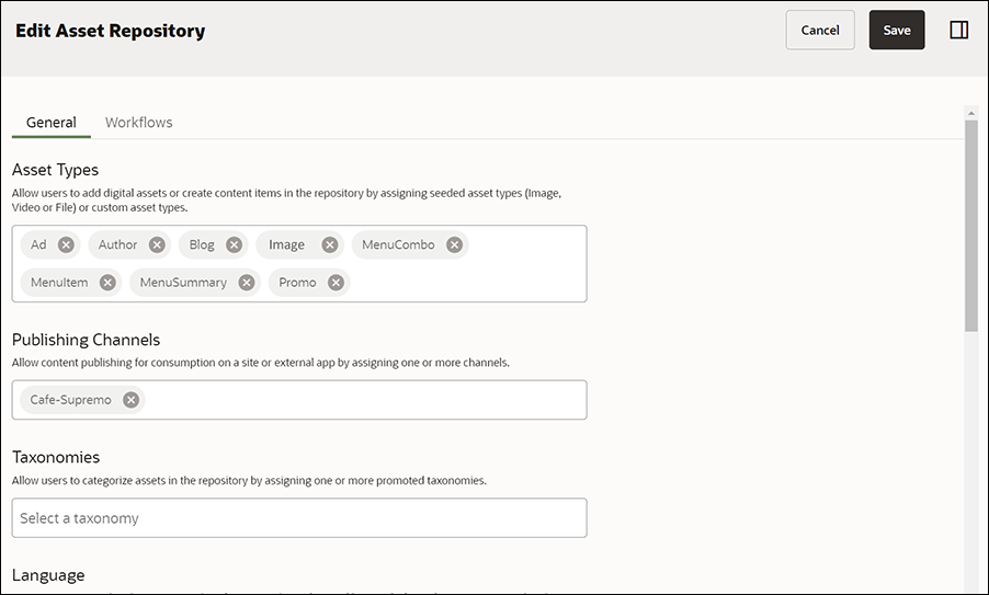

Repositório
Você criou um repositório como parte da fase de configuração antes. O idioma padrão escolhido foi Inglês (Estados Unidos) porque todos os itens de conteúdo definidos no pacote de ativos são usados como o idioma. Para exibir ou editar o repositório:
  1. Clique em Conteúdo em ADMINISTRATION no menu de navegação à esquerda.
  2. Selecione Repositórios na lista drop-down e clique no nome do repositório criado anteriormente (por exemplo, CafeSupremo).
    A descrição de Repository.png é mostrada a seguir
  3. Na página Editar Repositório de Ativos, faça alterações conforme necessário e clique em Salvar.

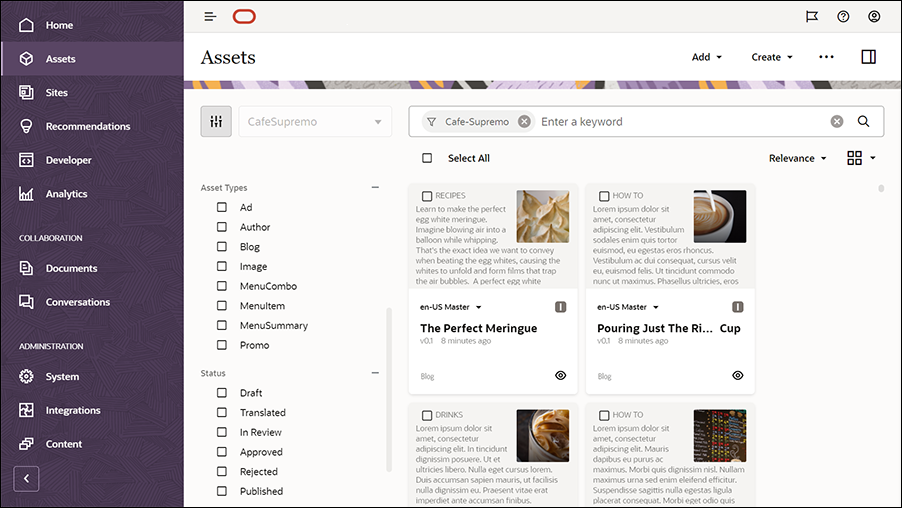

Ativos
Ativos digitais, como imagens e itens de conteúdo de tipos de conteúdo, como Ad, Author, Blog, MenuCombo, MenuItem, MenuSummary e Blog, estão disponíveis como parte do pacote de ativos. Esses ativos são usados no site nas várias páginas.
Para exibir os ativos usados no site de marketing Café Supremo:
  1. Clique em Ativos na seção superior do menu de navegação à esquerda e selecione o repositório criado anteriormente (como CafeSupremo) na lista suspensa.
  2. No campo Canal, selecione o canal (como Cafe-Supremo).
  3. Por padrão, todos os ativos são listados no painel direito.
