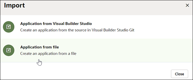

- Acesse o Oracle Visual Builder.
- Clique em Importar.
- Na caixa de diálogo Importar, selecione Aplicativo do arquivo.
- Na caixa de diálogo Importar Aplicativo do Arquivo, faça upload do arquivo zip (oce-vb-marketing-sites-sample.zip) baixado anteriormente.
Os campos Nome do Aplicativo e ID do Aplicativo são preenchidos automaticamente.
- Edite o campo Nome da Aplicação para informar um nome para seu aplicativo de site (como Cafe-Supremo).
