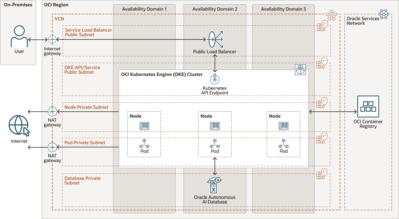

Arquitetura
O Dify é executado no Oracle Cloud Infrastructure Kubernetes Engine (OKE) em vários domínios de disponibilidade em uma única rede virtual na nuvem (VCN) após um design de rede de três camadas.
A arquitetura a seguir mostra uma implantação típica de três camadas do Dify no OCI em uma região do OCI e uma única VCN que abrange três domínios de disponibilidade para alta disponibilidade:
oracle-adb-dify-arch-oracle.zip
A lista a seguir resume a implantação e a conectividade:
  • Um usuário on-premises se conecta ao aplicativo pela internet.
  • As solicitações terminam em um balanceador de carga público fornecido pelo Balanceador de Carga do OCI (LB) em uma VCN.
  • Dirija a plataforma com um controlador de entrada e o OCI Load Balancer para acesso externo à console e aos serviços do Dify.
  • Os LBs públicos exigem duas sub-redes públicas em diferentes domínios de disponibilidade (AD) para alta disponibilidade (HA).
  • Implante o Dify Enterprise Edition no OKE em uma VCN que abrange vários ADs.
  • O cluster expõe um ponto final de API (interface de programação de aplicativos) do kubernetes e executa vários nós de trabalho.
  • Cada nó hospeda pods de aplicativo. Use sub-rede de pod privado dedicada com gateways NAT para que os pods se conectem à internet sem serem expostos publicamente.
  • As imagens de contêiner são extraídas do OCI Container Registry pelo OSN (Oracle Services Network) usando um gateway de serviço.
  • Use o Oracle AI Database 26ai como o banco de dados vetorial, aproveitando seu armazenamento/recuperação vetorial nativo e recursos corporativos (particionamento, RAC, sharding, otimização do Exadata) para escala e confiabilidade.
