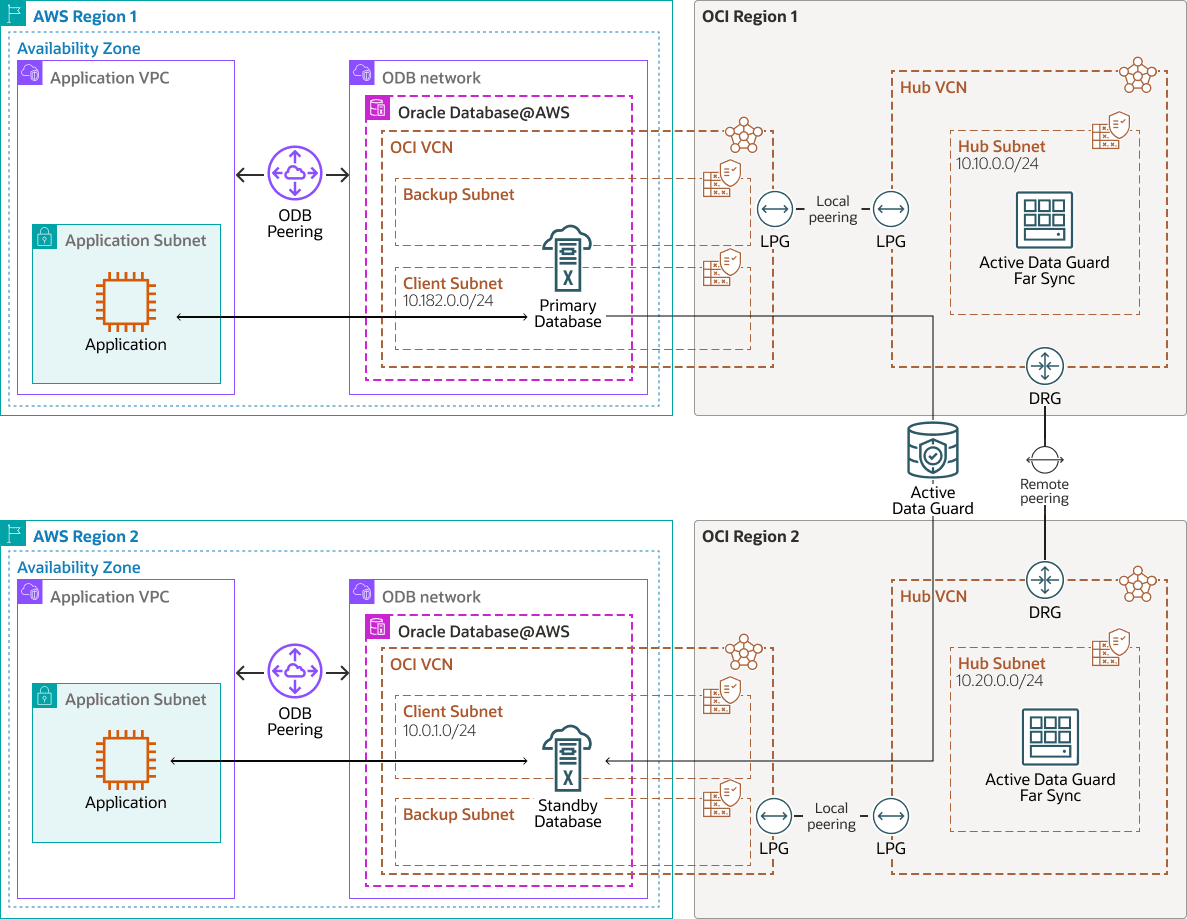

Arquitetura
A arquitetura a seguir mostra uma recuperação de desastre entre regiões com o Active Data Guard Far Sync com duas instâncias do Far Sync em execução em cada região do OCI:
cross-region-dr-activedg-farsync-oracle.zip
Duas instâncias do Active Data Guard Far Sync são criadas nas regiões correspondentes do Oracle Cloud Infrastructure (OCI). O banco de dados Principal na Região 1 envia os dados redo no modo SYNC para a instância local do Far Sync na mesma região, que encaminha os dados redo no modo ASYNC para o banco de dados stand-by na Região 2 remota.
Depois que uma chave de atribuição e o banco de dados na Região 2 se tornam o principal, ele envia os dados redo no modo SYNC para sua instância local do Far Sync na mesma região, que encaminha os dados redo no modo ASYNC para o banco de dados stand-by na Região 1 remota.
O Oracle Exadata Database Service na rede Oracle Database@AWS é conectado à sub-rede do cliente Exadata usando um Gateway de Roteamento Dinâmico (DRG) gerenciado pela Oracle. Um DRG também é necessário para criar uma conexão de mesmo nível entre VCNs em diferentes regiões. Como só é permitido um DRG por VCN no OCI, uma segunda VCN com seu próprio DRG é necessária para conectar as VCNs principal e stand-by em cada região.
O aplicativo é replicado entre regiões para acessar o banco de dados na mesma região e obter a menor latência e o maior desempenho.
