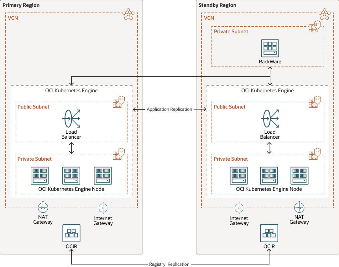

Arquitetura
Essa arquitetura de referência descreve como você pode ativar o backup e a recuperação de desastres entre as configurações do OKE entre regiões.
Uma região stand-by está configurada para transferir clusters do OKE em caso de desastre. Essa estratégia de recuperação de desastres segue o modelo ativo/passivo. O modelo de recuperação de desastre ativo/passivo cria uma região stand-by que não entra em produção até que um desastre seja declarado.
O diagrama a seguir ilustra essa arquitetura de referência.

A arquitetura tem os seguintes componentes:
- Tenancy
Uma tenancy é uma partição segura e isolada que a Oracle configura no Oracle Cloud quando você se inscreve no Oracle Cloud Infrastructure. Você pode criar, organizar e administrar seus recursos no Oracle Cloud em sua tenancy. Uma tenancy é sinônimo de uma empresa ou organização. Normalmente, uma empresa terá uma única locação e refletirá sua estrutura organizacional dentro dessa locação. Uma única tenancy geralmente é associada a uma única assinatura, e uma única assinatura geralmente só tem uma tenancy.
- Região
Região do Oracle Cloud Infrastructure é uma área geográfica localizada que contém um ou mais data centers, denominada domínios de disponibilidade. As regiões são independentes de outras regiões, e grandes distâncias podem separá-las (entre países ou até mesmo continentes).
- Compartimento
Os compartimentos são partições lógicas entre regiões em uma tenancy do Oracle Cloud Infrastructure. Use compartimentos para organizar seus recursos no Oracle Cloud, controlar o acesso aos recursos e definir cotas de uso. Para controlar o acesso aos recursos em um determinado compartimento, você define políticas que especificam quem pode acessar os recursos e quais ações eles podem executar.
- Domínios de disponibilidade
Domínios de disponibilidade são data centers stand-alone e independentes dentro de uma região. Os recursos físicos de cada domínio de disponibilidade são isolados dos recursos de outros domínios de disponibilidade, o que oferece tolerância a falhas. Os domínios de disponibilidade não compartilham infraestrutura como energia ou refrigeração ou a rede interna do domínio de disponibilidade. Portanto, é improvável que uma falha em um domínio de disponibilidade afete os outros domínios de disponibilidade na região.
- Rede virtual na nuvem (VCN) e sub-rede
Uma VCN é uma rede personalizável definida por software que você configura em uma região do Oracle Cloud Infrastructure. Como as redes tradicionais de data center, as VCNs oferecem total controle sobre seu ambiente de rede. Uma VCN pode ter vários blocos CIDR não sobrepostos que você pode alterar após a criação da VCN. Você pode segmentar uma VCN em sub-redes, com escopo definido para uma região ou para um domínio de disponibilidade. Cada sub-rede consiste em um intervalo contíguo de endereços que não se sobrepõem a outras sub-redes da VCN. Você pode alterar o tamanho de uma sub-rede após a criação. Uma sub-rede pode ser pública ou privada.
- Balanceador de carga
O serviço Oracle Cloud Infrastructure Load Balancing fornece distribuição automatizada de tráfego de um único ponto de entrada para vários servidores no back-end.
- Lista de segurança
Para cada sub-rede, você pode criar regras de segurança que especifiquem a origem, o destino e o tipo de tráfego que deve ser permitido dentro e fora da sub-rede.
- Gateway de conversão de endereço de rede (NAT)
Um gateway NAT permite que recursos privados em uma VCN acessem hosts na internet, sem expor esses recursos a conexões de internet de entrada.
- RackWare SWIFT
Nesta arquitetura, o SWIFT RackWare descobre clusters do OKE na região principal e os sincroniza com a região stand-by.
- Oracle Cloud Infrastructure Registry (OCIR)
O Oracle Cloud Infrastructure Registry é um registro gerenciado pela Oracle que permite simplificar seu desenvolvimento para o workflow de produção.

- Transferência de Sincronização: Sincroniza objetos e dados do contêiner da origem para a plataforma de destino.
- Estágio-1: Sincroniza objetos de contêiner e dados da plataforma de origem para SWIFT. Os dados são armazenados no pool de armazenamento SWIFT.
- Estágio-2: Os dados armazenados no pool de armazenamento SWIFT são sincronizados na plataforma de destino.
- Replicação de Registro
Replica imagens de um local para outro.
