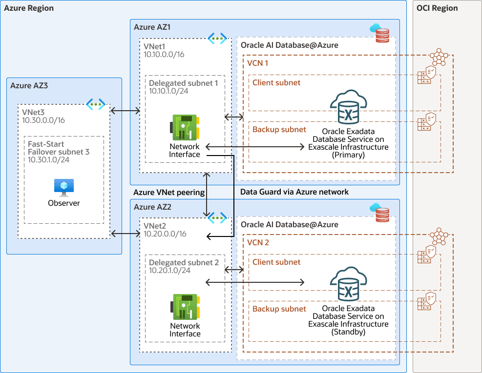

Arquitetura
O Oracle AI Database é executado em um cluster de VMs do Exascale na zona de disponibilidade principal. Para proteção de dados, o Data Guard replica os dados para outra zona de disponibilidade (stand-by local) na mesma região.
A arquitetura a seguir mostra um Data Guard entre zonas com o observador em execução em outra zona de disponibilidade:
cross-zones-dg-oracledb-azure-oracle.zip
Você pode rotear o tráfego do Data Guard pela rede do Oracle Cloud Infrastructure (OCI) ou do Azure. Essa arquitetura direciona o tráfego de rede do Data Guard por meio da rede do Azure para manter todos os dados dentro da plataforma do Azure. As VCNs no site da OCI são criadas após os clusters de VMs do Oracle Exadata Database Service on Exascale Infrastructure no Oracle AI Database@Azure serem criados para os bancos de dados principal e stand-by.
Nesta arquitetura:
  • O Cluster de VMs do Exascale principal é implantado na zona de disponibilidade principal em VNet1 com o CIDR 10.10.0.0/16 e a sub-rede delegada CIDR 10.10.1.0/24.
  • O Cluster de VMs do Exascale stand-by é implantado na zona de disponibilidade stand-by em VNet2 com o CIDR 10.20.0.0/16 e o CIDR da sub-rede delegada 10.20.1.0/24.
  • O observer é implantado em VNet3 com o CIDR 10.30.0.0/16 e o CIDR da sub-rede 10.30.1.0/24.
  • O VNet1 é pareado com o VNet2 para permitir que o tráfego do Data Guard flua entre os bancos de dados principal e standby.
  • VNet3 é pareado com VNet1 e VNet2 para permitir que o observer se conecte aos dois bancos de dados.

  • Coloque o observador em um host em um terceiro local separado. Isso garante que, se o site principal ou stand-by falhar totalmente, o observador permanecerá ativo para coordenar o failover ou monitorar o site restante.
  • Caso não haja um terceiro local disponível, coloque o observador no local primário.
  • Configure vários observadores em diferentes servidores para alta disponibilidade. Enquanto apenas um observador pode ser o principal observador, observadores adicionais servem como observadores de backup.

  • Nunca coloque o observador no mesmo site do banco de dados stand-by. Se o site stand-by for desativado, o principal também será desativado porque não pode se comunicar com o observador, levando a uma interrupção completa
  • O observador pode ser executado em uma VM leve. No entanto, a estabilidade da conexão de rede com o banco de dados principal e stand-by é crítica para garantir operações adequadas e evitar failovers desnecessários.
