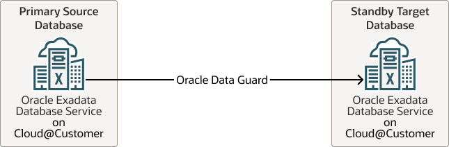

Essa arquitetura mostra um banco de dados principal do Oracle Exadata Database Service on Cloud@Customer que transmite dados para um banco de dados stand-by usando o Oracle Data Guard. O banco de dados stand-by está localizado remotamente do banco de dados principal para recuperação de desastre.
