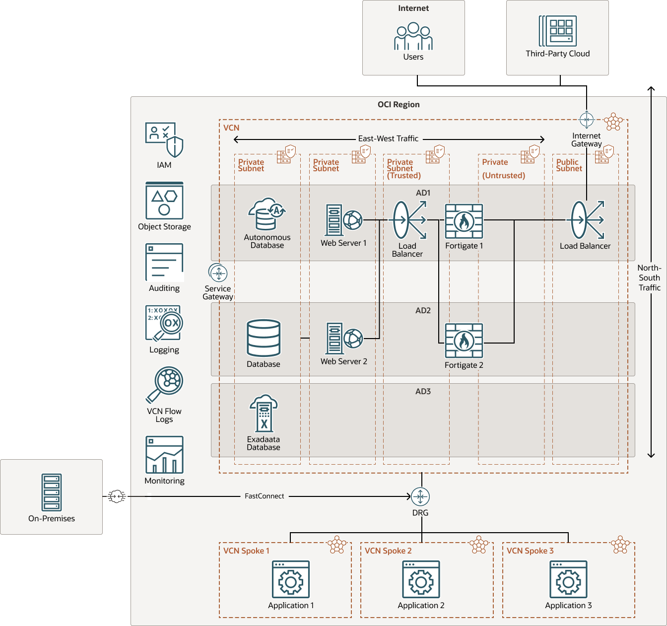

Em uma arquitetura de implantação típica, as instâncias FortiGate são implantadas em uma arquitetura de "sanduíche do balanceador de carga". Para uma configuração ativa/ativa, eles são "sandwiched" entre balanceadores de carga com duas sub-redes. Para uma arquitetura ativa-passiva, são recomendadas quatro portas: pública (não confiável), privada (confiança), pulsação e portas de gerenciamento. Uma rede virtual na nuvem (VCN) de hub contém o balanceador de carga com um par de instâncias FortiGate. As instâncias FortiGate straddle duas sub-redes. Uma sub-rede privada (trust) e pública (não confiável) validam o tráfego de entrada para a rede privada. As instâncias FortiGate recebem duas portas, uma em uma sub-rede pública não confiável e outra em uma sub-rede privada confiável. Esse acordo fornece um analisador de tráfego de rede centralizado no hub da infraestrutura de rede. Para alta disponibilidade, você pode implantar as instâncias FortiGate em diferentes domínios de disponibilidade ou domínios de falha, dependendo da região escolhida. Você também pode configurar vários clusters FortiGate para permitir configurações de várias extensões.
O diagrama a seguir ilustra uma arquitetura de referência em uma única região com vários domínios de disponibilidade.
fortinet-ngfw-oci-arch-oracle.zip
Vários casos de uso são descritos no diagrama acima:
  • Tráfego de entrada (norte-sul) da internet: O tráfego de entrada da internet entra na VCN por meio de um gateway de internet. Após o balanceamento de carga, o tráfego passa para um par de instâncias virtuais FortiGate. As instâncias FortiGate inspecionam o tráfego e, se o tráfego for seguro e não malicioso, ele passa o tráfego para o aplicativo (norte-sul).
  • Tráfego de entrada (norte-sul) local: O tráfego de rede local conecta-se usando o Oracle Cloud Infrastructure FastConnect ou um túnel IPSec que segue o mesmo caminho, mas entra na região OCI por meio de um gateway de roteamento dinâmico (DRG). Em seguida, o tráfego passa para o balanceador de carga, continua até a instância FortiGate e depois para o aplicativo.
  • Tráfego interno (leste a oeste): Depois que o tráfego sai das VCNs de spoke, ele passa pelo DRG e entra no balanceador de carga na VCN de hub. A instância FortiGate valida o tráfego antes de permitir que ele avance internamente e determina se ele passa para um aplicativo em camadas com um front-end web ou para um aplicativo em outra VCN spoke. FortiGate fornece validação de tráfego da sub-rede para a sub-rede neste caso de uso.
O FortiGate funciona em conjunto com serviços de segurança nativos do OCI, como listas de segurança e grupos de segurança de rede (NSGs). O FortiGate fornece filtragem de tráfego usando políticas de firewall e inspeciona o tráfego de ataques conhecidos e desconhecidos, como IPS, antivírus e tecnologias de filtragem da Web. As listas de segurança e os grupos de segurança de rede (NSGs) permitem ou interrompem o tráfego com base nas portas e nos protocolos. Essa camada adicional de segurança fornece uma defesa detalhada da arquitetura do OCI.
