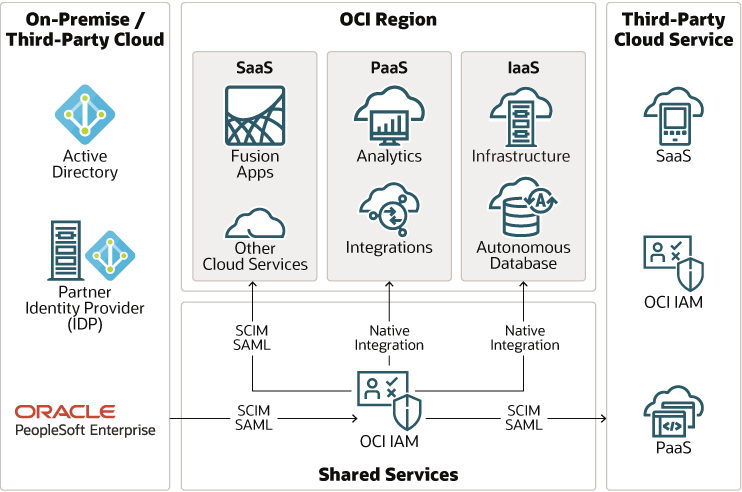

Identidade na Nuvem
A Oracle oferece identidade unificada entre IaaS, PaaS e SaaS usando o Oracle Cloud Infrastructure Identity and Access Management (IAM). A identidade unificada para conectar todos os serviços do OCI IaaS e PaaS tem integrações nativas com o OCI IAM. Eles usam o OCI IAM tanto como uma loja de usuários quanto um serviço de log-in. No entanto, os serviços SaaS na OCI, incluindo os serviços Fusion SaaS, se integram ao OCI IAM usando os padrões SCIM 2.0 e SAML. Os clientes também podem integrar os serviços PaaS ao SaaS usando o IAM OAuth. Eles podem integrar o Oracle Cloud com nuvem local ou de terceiros usando padrões abertos, como SCIM 2.0, SAML e OIDC.
O serviço de identidade unificado agiliza os processos de integração e desligamento de usuários. Quando uma conta de usuário é criada ou removida do sistema de RH, o OCI IAM cria ou remove a conta de usuário de todos os serviços Oracle. O serviço OCI IAM também pode facilitar a criação e a remoção de contas de usuários de serviços de nuvem de terceiros.
O OCI IAM oferece uma única fonte confiável para identidades no Oracle Cloud. Os clientes podem aproveitar os logs de auditoria do IAM para ver quem tem acesso aos sistemas ou recursos da nuvem. Eles também podem executar modelagem de ameaça de segurança para detectar acesso não autorizado e tomar medidas corretivas.
