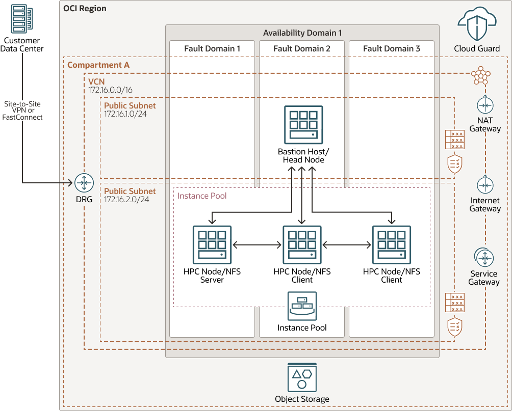

Arquitetura
A arquitetura usa um nó bastion/head para estabelecer conexão com o cluster HPC.
O nó do cabeçalho contém a instalação do LS-DYNA e o modelo. Ele tem a interface de passagem de mensagens (MPI), orquestra e executa o job. Os resultados do job são salvos no nó superior.
O diagrama a seguir ilustra essa arquitetura de referência.
Descrição da arquitetura-hpc.png a seguir

A arquitetura tem os seguintes componentes:
  • Região
    Uma região do Oracle Cloud Infrastructure é uma área geográfica localizada que contém um ou mais data centers, denominados domínios de disponibilidade. As regiões são independentes de outras regiões, e grandes distâncias podem separá-las (entre países ou mesmo continentes).
  • Domínios de disponibilidade
    Os domínios de disponibilidade são data centers independentes e independentes dentro de uma região. Os recursos físicos de cada domínio de disponibilidade são isolados dos recursos de outros domínios de disponibilidade, o que fornece tolerância a falhas. Os domínios de disponibilidade não compartilham infraestrutura como energia ou resfriamento ou a rede interna de domínios de disponibilidade. Portanto, uma falha em um domínio de disponibilidade provavelmente não afetará os outros domínios de disponibilidade na região.
  • Domínios de falha
    Domínio de falha é um agrupamento de hardware e infraestrutura dentro de um domínio de disponibilidade. Cada domínio de disponibilidade tem três domínios de falha com energia e hardware independentes. Quando você distribui recursos entre vários domínios de falha, seus aplicativos podem tolerar falhas físicas do servidor, manutenção do sistema e falhas de alimentação dentro de um domínio de falha.
  • Rede virtual na nuvem (VCN) e sub-redes
    Uma VCN é uma rede personalizável definida por software que você configura em uma região do Oracle Cloud Infrastructure. Como as redes de data center tradicionais, as VCNs permitem controle total sobre seu ambiente de rede. Uma VCN pode ter vários blocos CIDR não sobrepostos que você poderá alterar após criar a VCN. Você pode segmentar uma VCN em sub-redes, que podem ter como escopo uma região ou um domínio de disponibilidade. Cada sub-rede consiste em um intervalo contíguo de endereços que não são sobrepostos com as outras sub-redes da VCN. Você pode alterar o tamanho de uma sub-rede após a criação. Uma sub-rede pode ser pública ou privada.
  • Lista de Segurança
    Para cada sub-rede, você pode criar regras de segurança que especifiquem a origem, o destino e o tipo de tráfego que devem ser permitidos dentro e fora da sub-rede.
  • Pool de Instâncias
    Os pools de instâncias permitem criar e gerenciar várias instâncias do Compute na mesma região que um grupo. Eles também permitem a integração com outros serviços, como o Load Balancing Service e o IAM.
  • Nó do Bastion/Nó do Cabeçalho
    Use um portal baseado na Web para se conectar ao nó principal e programar jobs HPC. A solicitação de job vem por meio de VPN FastConnect ou IPSec para o nó superior. O nó principal também envia o conjunto de dados do cliente para o armazenamento de arquivos e pode fazer algum pré-processamento dos dados.
    O nó principal provisiona clusters de nós HPC e exclui clusters HPC na conclusão do job.
  • Nó do Cluster de HPC
    O nó principal provisiona e encerra esses nós de computação, que são clusters ativados para RDMA. Eles processam os dados armazenados no armazenamento de arquivos e retornam os resultados para o armazenamento de arquivos.
  • Cloud Guard
    Você pode usar o Oracle Cloud Guard para monitorar e manter a segurança dos seus recursos na nuvem. O Cloud Guard examina seus recursos quanto à fragilidade de segurança relacionada à configuração e monitora os operadores e usuários em busca de atividades arriscadas. Quando qualquer problema ou risco de segurança é identificado, o Cloud Guard recomenda ações corretivas e o ajuda nessas ações, com base nas receitas de segurança que você pode definir.
  • Servidor NFS
    Um dos nós HPC será promovido como servidor NFS.
