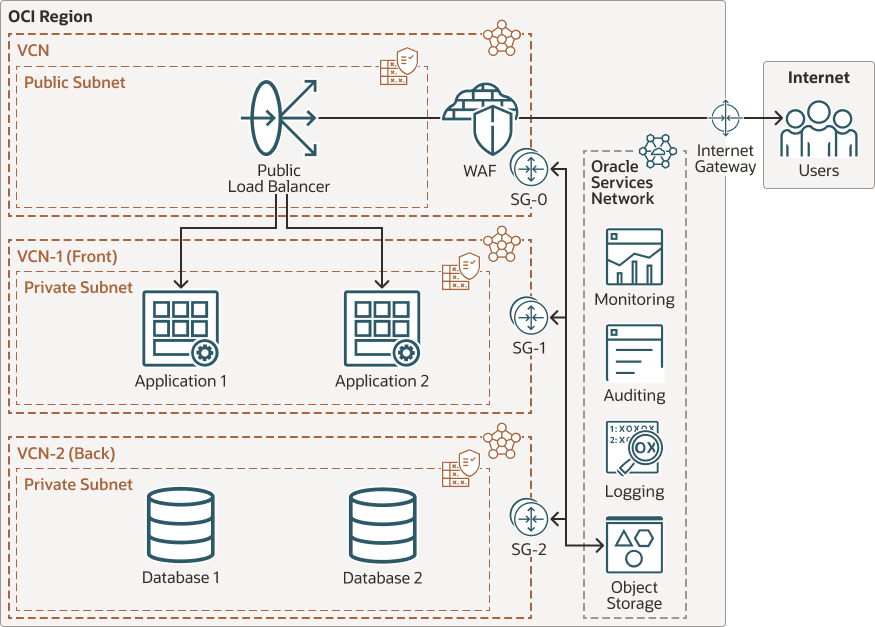

Arquitetura
Este diagrama de arquitetura mostra uma implantação de duas camadas no OCI que inclui instâncias de computação, banco de dados e armazenamento de objetos. Este é um cenário comum que um cliente pode esperar ter na OCI.
oci-observabilidade-monitoramento-topologia-oracle.zip
Essa arquitetura tem os seguintes componentes:
  • Região
    Uma região do OCI é uma área geográfica localizada que contém um ou mais data centers, denominados domínios de disponibilidade. As regiões são independentes de outras regiões, e grandes distâncias podem separá-las (em países ou mesmo continentes).
  • Rede virtual na nuvem (VCN) e sub-rede
    VCN é uma rede personalizável definida por software que você configura em uma região do OCI. Assim como as redes tradicionais de data center, as VCNs oferecem total controle sobre seu ambiente de rede. Uma VCN pode ter vários blocos CIDR não sobrepostos que você pode alterar após criar a VCN. Você pode segmentar uma VCN em sub-redes, que podem ter escopo em uma região ou em um domínio de disponibilidade. Cada sub-rede consiste em uma faixa contígua de endereços que não se sobrepõem às outras sub-redes da VCN. Você pode alterar o tamanho de uma sub-rede após a criação. Uma sub-rede pode ser pública ou privada.
  • Servidor de Aplicativos
    Os servidores de aplicativos usam um par secundário que, como o banco de dados, assumirá o controle do processamento em caso de desastre. Os servidores de aplicativos usam configuração e metadados que são armazenados no banco de dados e no sistema de arquivos. O clustering de servidor de aplicativos oferece proteção no escopo de uma única região, mas as modificações contínuas e novas implantações precisam ser replicadas no local secundário continuamente para uma recuperação consistente de desastres.
  • Auditoria
    O serviço Oracle Cloud Infrastructure Audit registra automaticamente chamadas para todos os pontos finais da API pública (API) suportados do OCI como eventos de log. No momento, todos os serviços suportam o registro em log pelo Oracle Cloud Infrastructure Audit.
  • Gateway de Internet
    O gateway de internet permite o tráfego entre as sub-redes públicas em uma VCN e a internet pública.
  • Balanceador de carga
    O serviço Oracle Cloud Infrastructure Load Balancing fornece distribuição automatizada de tráfego de um único ponto de entrada para vários servidores no back-end.
  • Log
    O registro em log é um serviço altamente escalável e totalmente gerenciado que fornece acesso aos seguintes tipos de logs de seus recursos na nuvem:
    • Logs de auditoria: Logs relacionados aos eventos emitidos pelo serviço de Auditoria.
    • Logs de serviço: Logs emitidos por serviços individuais, como Gateway de API, Eventos, Funções, Balanceamento de Carga, Armazenamento de Objetos e logs de fluxo da VCN.
    • Logs personalizados: Logs que contêm informações de diagnóstico de aplicativos personalizados, outros provedores de nuvem ou um ambiente local.
  • Monitoramento
    O serviço Oracle Cloud Infrastructure Monitoring monitora ativa e passivamente seus recursos de nuvem usando métricas para monitorar recursos e alarmes a serem notificados quando essas métricas atenderem a acionadores especificados por alarme.
  • Object Storage
    O Oracle Cloud Infrastructure Object Storage oferece acesso rápido a grandes volumes de dados estruturados e não estruturados de qualquer tipo de conteúdo, incluindo backups de bancos de dados, dados analíticos e conteúdo avançado, como imagens e vídeos. Você pode armazenar de forma segura e depois recuperar dados diretamente da internet ou de dentro da plataforma da nuvem. Você pode escalar o armazenamento de forma integrada sem experimentar qualquer degradação no desempenho ou na confiabilidade do serviço. Use o armazenamento padrão para armazenamento "quente" que você precisa acessar de forma rápida, imediata e frequente. Use o armazenamento de arquivos compactados para armazenamento "frio" que você mantém por longos períodos de tempo e raramente acessa.
  • Gateway de serviço
    O gateway de serviço fornece acesso de uma VCN a outros serviços, como o Oracle Cloud Infrastructure Object Storage. O tráfego da VCN para o serviço Oracle percorre a malha de rede da Oracle e nunca atravessa a internet.
  • Firewall de Aplicativo Web (WAF)
    O Oracle Cloud Infrastructure Web Application Firewall (WAF) é um serviço compatível com o setor de cartões de pagamento (PCI), baseado em região e de imposição de borda anexado a um ponto de imposição, como um balanceador de carga ou um nome de domínio de aplicativo web. O WAF protege aplicativos contra tráfego malicioso e indesejado na internet. O WAF pode proteger qualquer ponto final voltado para a internet, permitindo uma aplicação consistente de regras entre os aplicativos de um cliente.
