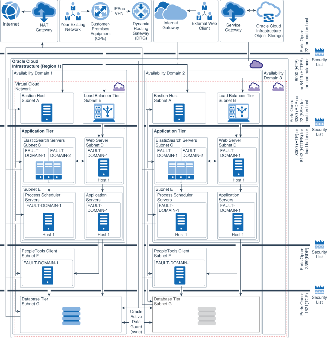

Arquitetura para Implantar o PeopleSoft em Vários Domínios de Disponibilidade
Esta arquitetura mostra a implantação dos servidores de aplicativos PeopleSoft em vários domínios de disponibilidade. Mostra uma VCN com o bastante, balanceador de carga, aplicação e hosts de banco de dados colocados em sub-redes separadas entre dois domínios de disponibilidade.
No diagrama de arquitetura, o host de bastecimento é implantado em uma sub-rede pública, e todas as outras instâncias são implantadas em sub-redes privadas. Você pode colocar as instâncias em sub-redes públicas ou privadas com base em seus requisitos de negócios. Você pode acessar as instâncias em sub-redes privadas na porta 22 por meio do host bastion ou do DRG se tiver configurado um túnel IPSec VPN entre seu data center e o Oracle Cloud Infrastructure DRG. Todas as instâncias estão ativas nos dois domínios de disponibilidade. Os únicos componentes passivos na arquitetura são os hosts do banco de dados no Domínio de Disponibilidade 2.
Os hosts de bastecimento no Domínio de Disponibilidade 1 e no Domínio de Disponibilidade 2 estão ativos e podem atender solicitações SSH a instâncias em ambos os domínios de disponibilidade em todos os momentos. O DNS local ou serviço DNS externo recebe a solicitação de aplicativo PeopleSoft . Essas solicitações são a carga com revezamento balanceada para um dos balanceadores de carga no Domínio de Disponibilidade 1 ou 2. O balanceador de carga encaminhará então a solicitação para um dos servidores web PeopleSoft subjacentes no Domínio de Disponibilidade 1 ou 2. O servidor Web PeopleSoft roteia a solicitação a um dos servidores de aplicativos PeopleSoft e, finalmente, o servidor de aplicativos encaminha as solicitações para as instâncias de banco de dados ativas no Domínio de Disponibilidade 1 para processamento.
Se o Domínio de Disponibilidade 1 não estiver disponível, você deverá remover manualmente a entrada do balanceador de carga do Domínio de Disponibilidade 1 do serviço de DNS e fazer switchover do banco de dados para as instâncias do banco de dados no Domínio de Disponibilidade 2. As solicitações recebidas do serviço DNS agora são roteadas para o balanceador de carga no Domínio de Disponibilidade 2 e, em seguida, finalmente, para o banco de dados no Domínio de Disponibilidade 2 para processamento.
Descrição da ilustração peoplesoft_multiple_availability_domain_ha_topology.png
Host de bash: Um host de persistência é um componente opcional que você pode provisionar em cada domínio de disponibilidade para atuar como um host de salto para acessar as instâncias da aplicação e do banco de dados. Os hosts bash no Domínio de Disponibilidade 1 e no Domínio de Disponibilidade 2 estão no estado ativo.
Instâncias do balanceador de carga: as instâncias do Oracle Cloud Infrastructure Load Balancing distribuem o tráfego entre os servidores de aplicações nos dois domínios de disponibilidade. As instâncias do balanceador de carga no Domínio de Disponibilidade 1 e 2 estão ativas. As solicitações recebidas no URL do PeopleSoft são balanceadas com revezamento em um balanceador de carga no Domínio de Disponibilidade 1 ou 2 por um serviço DNS externo ou local.
Camada de aplicativos: o Domínio de Disponibilidade 1 e o Domínio de Disponibilidade 2 contêm instâncias redundantes do servidor de aplicativos PeopleSoft , o servidor Web PeopleSoft , os servidores do ElasticSearch e o PeopleSoft Process Scheduler. Todas as instâncias na camada da aplicação nos dois domínios de disponibilidade estão no estado ativo.
Cliente PeopleTools: use o cliente PeopleTools para executar atividades de administração, como desenvolvimento, migração e atualização.
Camada do banco de dados: configure instâncias do banco de dados altamente disponíveis nos dois domínios de disponibilidade. O Domínio de Disponibilidade 1 hospeda as instâncias do banco de dados principal. O Domínio de Disponibilidade 2 hospeda as instâncias do banco de dados stand-by. Em cada domínio de disponibilidade, pelo menos duas instâncias do banco de dados são configuradas para garantir alta disponibilidade. Se uma instância do banco de dados não estiver disponível no Domínio de Disponibilidade 1, a segunda instância do banco de dados no Domínio de Disponibilidade 1 continuará processando as solicitações.
Use o Oracle Active Data Guard no modo síncrono para replicar o banco de dados entre os domínios de disponibilidade em uma região.
