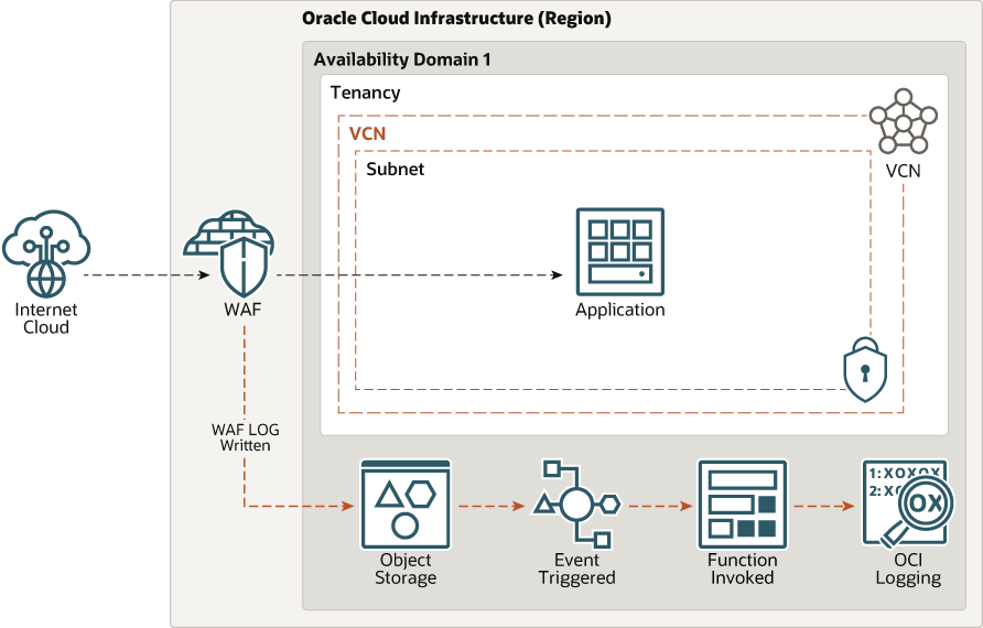

O Oracle Cloud Infrastructure (OCI) Web Application Firewall (WAF) é um serviço Oracle Cloud que protege seus aplicativos Web contra ameaças. Os logs estão disponíveis no WAF Service. Este documento descreve a arquitetura para compilar logs do WAF e encaminhar esses logs para o Log do OCI para consumo adicional por terceiros, como o Splunk.
Arquitetura
Esta arquitetura descreve como compilar logs do WAF e encaminhá-los para o Log do OCI para consumo adicional por terceiros, como o Splunk.
O diagrama a seguir ilustra essa arquitetura de referência.
A descrição de waf_logs_function_events.png é exibida a seguir
A arquitetura tem os seguintes componentes:

  • VCN e Sub-rede
    Ao anexar a função OCI a uma sub-rede e à VCN, você deve garantir que a sub-rede possa acessar adequadamente o Object Storage e os Pontos Finais de Log do OCI.
  • Serviço Object Storage
    Este serviço coleta os Logs do WAF emitidos automaticamente pelo Serviço WAF. Você precisa garantir que este buck tenha “Emitir Eventos” ativado
  • Serviço de Eventos
    Este serviço observa o Bucket do WAF Log Object Storage para novos Eventos de Criação de Objeto. Recomendamos filtrar somente objetos criados neste bucket específico.
  • Serviço de Funções
    Este serviço é disparado em novos Eventos de Criação de Objeto.
  • Log
    Esta arquitetura captura logs do armazenamento de Objetos gerado pelo Serviço WAF. Também recomendamos que você ative o Log de funções no caso de precisar solucionar problemas.
  • Controle de Acesso
    A Função OCI usada autentica pelo principal do recurso. Para cumprir esse padrão, você precisará de um grupo dinâmico com uma política que permita o seguinte:
    • Allow dynamic-group WAFLogs to use logging-family in compartment compartment
    • Allow dynamic-group WAFLogs to read buckets in compartment compartment_name
    • Allow dynamic-group WAFLogs to read objects in compartment compartment_name
  • Gateway de serviço
    Quando você implantar a Função em suas Sub-redes, use um gateway de serviço para se comunicar com os pontos finais do serviço Object Storage e OCI Logging.
