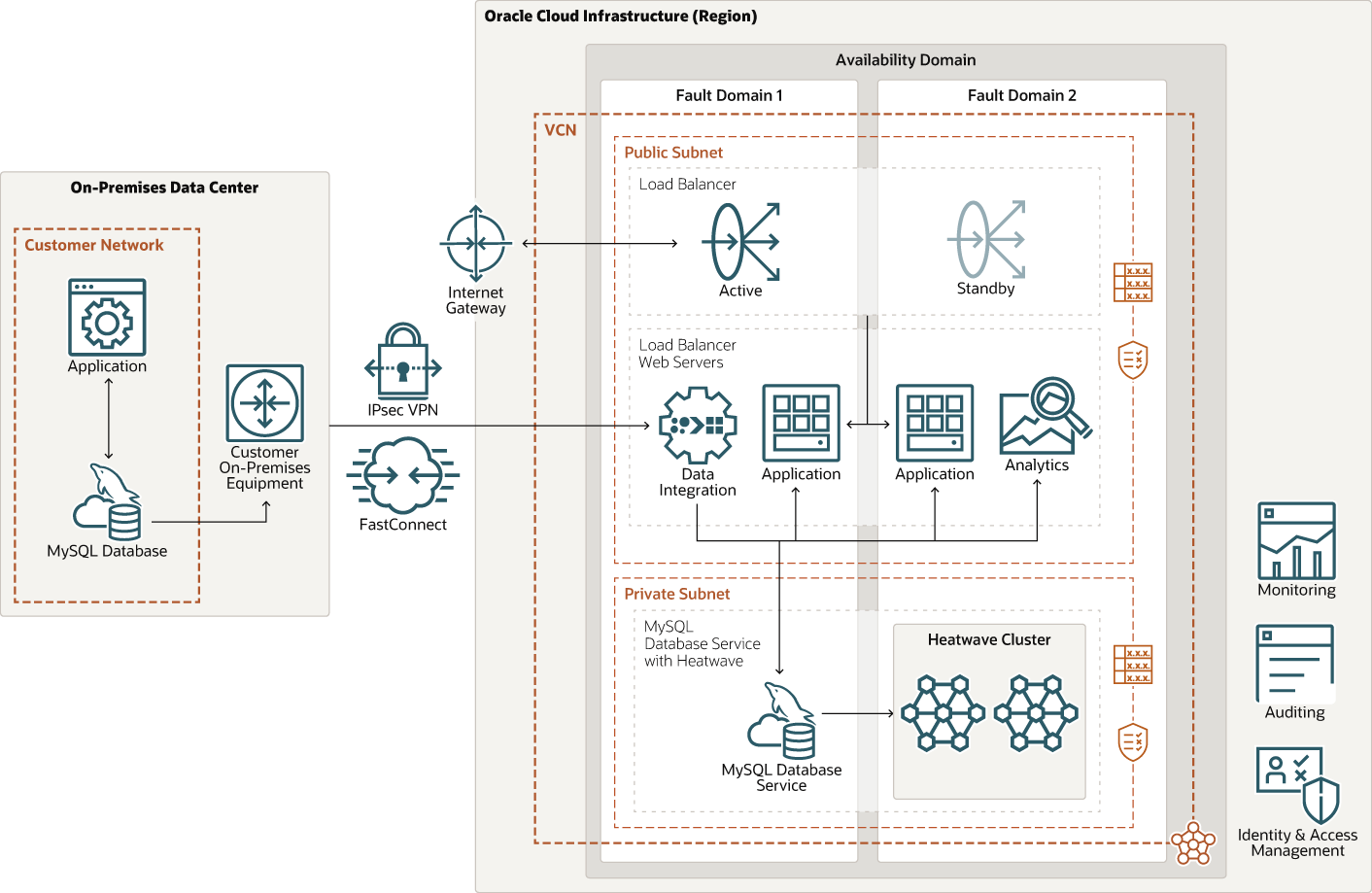

Esta arquitetura usa o Oracle Cloud Infrastructure (OCI) MySQL Database Service com o Heatwave e a Integração de Dados OCI. Mostra como usar a mesma instância de banco de dados para cargas de trabalho OLTP e OLAP simultaneamente.
Nessa arquitetura, os dados de um banco de dados MySQL local são transferidos e carregados no MySQL Database Service no OCI.
O diagrama a seguir ilustra essa arquitetura de referência.
