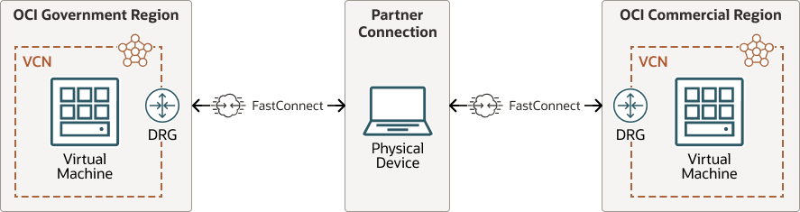

Essa arquitetura mostra uma implantação do Oracle Cloud Infrastructure FastConnect usando Megaport como a conexão do parceiro entre as regiões comerciais do OCI Government Cloud e OCI.
Ao estabelecer conexão com o OCI por meio de FastConnect com a Megaport, a conexão cruzada virtual (VXC) forma o componente Camada 2 da conexão. A conectividade BGP da Camada 3 é estabelecida diretamente entre as regiões OCI Government Cloud e OCI.
O diagrama a seguir ilustra essa arquitetura de referência.
arquitetura do oci-megaport-cloud-router-oracle.zip
