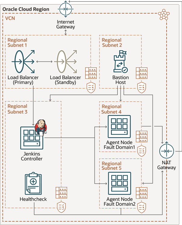

Arquitetura
Esta arquitetura de referência mostra como implantar o Jenkins no modo controlador/agente usando o plug-in do Jenkins Oracle Cloud Infrastructure Compute. Quando instalado em uma instância do controlador Jenkins, o plug-in permite criar instâncias do agente sob demanda no Oracle Cloud Infrastructure e remover instâncias ou recursos gratuitos automaticamente após o job de build ser concluído.
Esta arquitetura contém uma instância do controlador e duas instâncias do agente como ponto inicial de uma implantação. Você pode ajustar o número de instâncias do agente ou o tamanho da instância do controlador conforme necessário. A instância do controlador Jenkins deve ser instalada com o código de plug-in do Oracle Cloud Infrastructure.
Essa arquitetura usa uma região com um domínio de disponibilidade e uma sub-rede regional. A mesma arquitetura de referência pode ser usada em uma região com vários domínios de disponibilidade. Recomendamos o uso de uma sub-rede regional para sua implantação, independentemente do número de domínios de disponibilidade.
Essa arquitetura também contém um balanceador de carga e um gateway NAT para fornecer acesso seguro à Internet.
O diagrama a seguir ilustra essa arquitetura de referência.
Como alternativa a essa arquitetura, você pode usar o Oracle Container Engine for Kubernetes (OKE). Embora seja mais simples configurar essa arquitetura do que o OKE, o OKE oferece mais flexibilidade ao dimensionar o número de agentes que você está usando.
