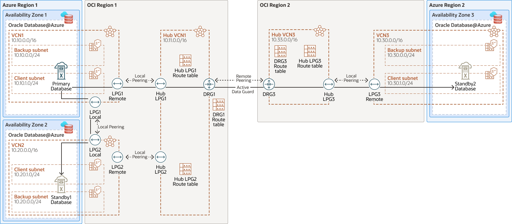

Arquitetura
Essa arquitetura mostra o Oracle Exadata Database Service on Dedicated Infrastructure no Oracle Database@Azure em uma topologia de recuperação de desastres usando dois bancos de dados stand-by, um stand-by local entre zonas e um stand-by remoto entre regiões.
O diagrama a seguir ilustra essa arquitetura de referência.
local-regional-standby-dr-db-azure-arch-oracle.zip
O Oracle Database é executado em um cluster de máquina virtual (VM) do Exadata na região Principal. Para proteção de dados e recuperação de desastres, o Oracle Active Data Guard replica dois clusters de VMs do Exadata, o primeiro na mesma região, mas em outra zona (stand-by local) e o segundo em outra região (stand-by remoto). Um stand-by local é ideal para cenários de failover, oferecendo zero perda de dados para falhas locais, enquanto os aplicativos continuam operando sem a sobrecarga de desempenho da comunicação com uma região remota. Um stand-by remoto geralmente é usado para recuperação de desastres ou para descarregar cargas de trabalho somente leitura. Com várias zonas de disponibilidade, você pode aproveitar a implantação da camada de aplicativos da zona de disponibilidade múltipla do Azure para criar uma solução confiável e replicar a camada de aplicativos para o local em espera.
Você pode rotear o tráfego do Active Data Guard por meio da rede do Azure. No entanto, essa arquitetura se concentra no tráfego de rede do Active Data Guard por meio da rede da OCI para otimizar o throughput e a latência da rede.
A rede Oracle Exadata Database Service on Dedicated Infrastructure no Oracle Database@Azure é conectada à sub-rede cliente Exadata usando um Gateway de Roteamento Dinâmico (DRG) gerenciado pela Oracle. Um DRG também é necessário para criar uma conexão de mesmo nível entre Redes Virtuais na Nuvem (VCNs) em diferentes regiões. Como apenas um DRG é permitido por VCN no OCI, uma segunda VCN atuando como uma VCN de Hub com seu próprio DRG é necessária para conectar as VCNs principal e stand-by em cada região. Nesta arquitetura:
  • O cluster de VMs principal do Exadata é implantado em Region 1, zone 1 em VCN1 com CIDR 10.10.0.0/16.
  • A VCN hub no Region 1 principal é HubVCN1 com CIDR 10.11.0.0/16.
  • O primeiro cluster de VMs do Exadata stand-by é implantado em Region 1, zone 2 em VCN2 com CIDR 10.20.0.0/16.
  • A VCN hub é a mesma que a VCN hub do banco de dados principal, HubVCN1, pois reside na mesma região.
  • O segundo cluster de VMs do Exadata stand-by é implantado em Region 2 em VCN3 com CIDR 10.30.0.0/16.
  • A VCN hub no stand-by remoto Region 2 é HubVCN3 com CIDR 10.33.0.0/16.

Saiba como configurar a comunicação de rede entre regiões mostradas no diagrama de arquitetura.
Siga estas etapas para configurar a região Principal:
  1. Adicione as regras de entrada a seguir à Lista de Segurança da sub-rede do cliente VCN1 para permitir o tráfego de entrada de VCN2 e VCN3.
    Sem Informações de Estado Origem Protocolo IP Faixa de Portas de Origem Faixa de Portas de Destino Permite Descrição
    No 10.20.0.0/16 TCP 1521 1521 Tráfego TCP nas portas: 1521 Permitir entrada de VCN2
    No 10.30.0.0/16 TCP 1521 1521 Tráfego TCP nas portas: 1521 Permitir entrada de VCN3
  2. Crie a Rede Virtual na Nuvem HubVCN1 com CIDR 10.11.0.0/16.
  3. Crie o Local Peering Gateway HubLPG1 e HubLPG2 na Rede Virtual na Nuvem HubVCN1.
  4. Crie o Local Peering Gateway LPG1R e LPG1L na Rede Virtual na Nuvem VCN1.
  5. Crie o Local Peering Gateway LPG1R e LPG1L na Rede Virtual na Nuvem VCN2.
  6. Estabeleça a conexão de pareamento local entre LPG1R e HubLPG1.
  7. Estabeleça a conexão de pareamento local entre LPG2R e HubLPG2.
  8. Estabeleça a conexão de pareamento local entre LPG1L e LPG2L.
  9. Adicione regras de roteamento à tabela de roteamento da sub-rede do cliente VCN1 para encaminhar o tráfego direcionado para VCN2 para LPG1L e o tráfego de encaminhamento direcionado para VCN3 para LPG1R.
    Destino Tipo de Alvo Target Tipo de Rota da Rota Descrição
    10.20.0.0/16 LPG (Local Peering Gateway) LPG1L Estática Tráfego para VCN2
    10.30.0.0/16 LPG (Local Peering Gateway) LPG1R Estática Tráfego para VCN3
  10. Adicione regras de roteamento à tabela de roteamento da sub-rede do cliente VCN2 para encaminhar o tráfego direcionado para VCN1 para LPG2L e o tráfego de encaminhamento direcionado para VCN3 para LPG2R.
    10.10.0.0/16 LPG (Local Peering Gateway) LPG2L Estática Tráfego para VCN1
    10.30.0.0/16 LPG (Local Peering Gateway) LPG2R Estática Tráfego para VCN3
  11. Crie a Tabela de Roteamento HubLPG1rt em HubVCN1.
  12. Associe a Tabela de Roteamento HubLPG1rt ao LPG (Local Peering Gateway) HubLPG1.
  13. Associe a Tabela de Roteamento HubLPG2rt ao LPG (Local Peering Gateway) HubLPG2.
  14. Crie o Gateway de Roteamento Dinâmico DRG1.
  15. Crie a Tabela de Roteamento DRG1rt em HubVCN1.
  16. Adicione duas regras de roteamento à Tabela de Roteamento DRG1rt: Uma para encaminhar o tráfego direcionado para VCN1 para HubLPG1 e uma segunda regra de roteamento para encaminhar o tráfego direcionado para VCN2 para HubLPG2.
    10.10.0.0/16 LPG (Local Peering Gateway) HubLPG1 Estática Tráfego para VCN1
    10.10.0.0/16 LPG (Local Peering Gateway) HubLPG2 Estática Tráfego para VCN2
  17. Para anexar DRG1 a HubVCN1:
    1. Selecione Tabela de Roteamento de Drg Gerada Automaticamente para anexos de VCN.
    2. Selecione a tabela de roteamento existente DRG1rt.
    3. Selecione Blocos CIDR da VCN.
  18. Crie uma Conexão de Pareamento Remoto em DRG1, chamada RPC1.
  19. Adicione uma regra de roteamento a HubLPG1rt para encaminhar o tráfego direcionado para VCN2 e VCN3 a DRG1.
    10.30.0.0/16 Gateway de Roteamento Dinâmico DRG1 Estática Tráfego para VCN3
  20. Adicione uma regra de roteamento a HubLPG2rt para encaminhar o tráfego direcionado para VCN2 e VCN3 a DRG1.
Siga estas etapas para criar a primeira região Stand-by (Região 2):
  1. Adicione as regras de entrada a seguir à Lista de Segurança da sub-rede do cliente VCN3 para permitir o tráfego de entrada de VCN1 e VCN2.
    No 10.10.0.0/16 TCP 1521 1521 Tráfego TCP nas portas: 1521 Permitir entrada de VCN1
  2. Crie a Rede Virtual na Nuvem HubVCN3 com CIDR 10.33.0.0/16.
  3. Crie o LPG (Local Peering Gateway) HubLPG3 na Rede Virtual na Nuvem HubVCN3.
  4. Crie o LPG (Local Peering Gateway) LPG3R na Rede Virtual na Nuvem VCN3.
  5. Estabeleça a conexão de pareamento local entre LPG3R e HubLPG3.
  6. Adicione regras de roteamento à Tabela de Roteamento da sub-rede do cliente VCN3 para encaminhar o tráfego direcionado para VCN1 e VCN2 para LPG3R.
    10.10.0.0/16 LPG (Local Peering Gateway) LPG3R Estática Tráfego para VCN1
    10.20.0.0/16 LPG (Local Peering Gateway) LPG3R Estática Tráfego para VCN2
  7. Crie a Tabela de Roteamento HubLPG3rt em HubVCN3.
  8. Associe a Tabela de Roteamento HubLPG3rt ao LPG (Local Peering Gateway) HubLPG3.
  9. Crie o Gateway de Roteamento Dinâmico DRG3.
  10. Crie a Tabela de Roteamento DRG3rt em HubVCN3.
  11. Adicione uma regra de roteamento a DRG3rt para encaminhar o tráfego direcionado para VCN3 para HubLPG3.
    10.30.0.0/16 LPG (Local Peering Gateway) HubLPG3 Estática Tráfego para VCN3
  12. Para anexar DRG3 a HubVCN3:
    2. Selecione a tabela de roteamento existente DRG3rt.
  13. Crie uma conexão de pareamento remoto em DRG3, chamada RPC3 .
  14. Estabeleça uma conexão de pareamento remoto entre RPC1 (região 1) e RPC3 (região 3).
  15. Adicione duas regras de roteamento a HubLPG3rt para encaminhar o tráfego direcionado para VCN1 e VCN2 a DRG3.
    10.10.0.0/16 Gateway de Roteamento Dinâmico DRG3 Estática Tráfego para VCN1
    10.20.0.0/16 Gateway de Roteamento Dinâmico DRG3 Estática Tráfego para VCN2
