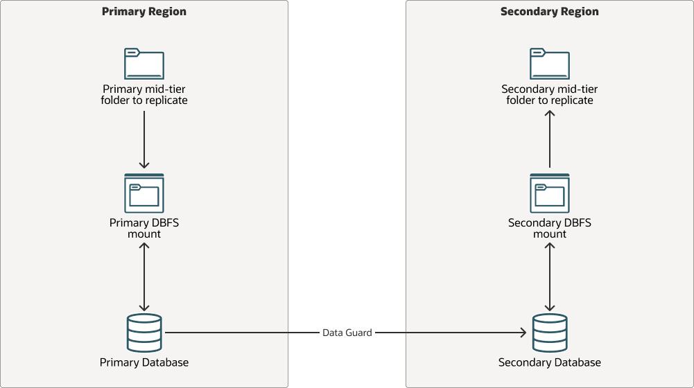

Qualquer replicação para stand-by implica duas etapas neste modelo: da pasta de origem do principal para a montagem DBFS intermediária e, em seguida, no site secundário, da montagem DBFS para a pasta de destino do stand-by. As cópias intermediárias são feitas usando rsync. Como essa é uma cópia local e de baixa latência do rsync, alguns dos problemas que surgem em uma operação de cópia remota do rsync são evitados com esse modelo.

Configurar Replicação para Sistema de Arquivos de Banco de Dados
Essa implementação usa a tecnologia rsync e segue o modelo peer-to-peer. Neste modelo, a cópia é feita diretamente entre os hosts pares de camada intermediária. Cada nó tem conectividade SSH com seu par e usa comandos rsync no SSH para replicar os artefatos principais do arquivo de camada intermediária.

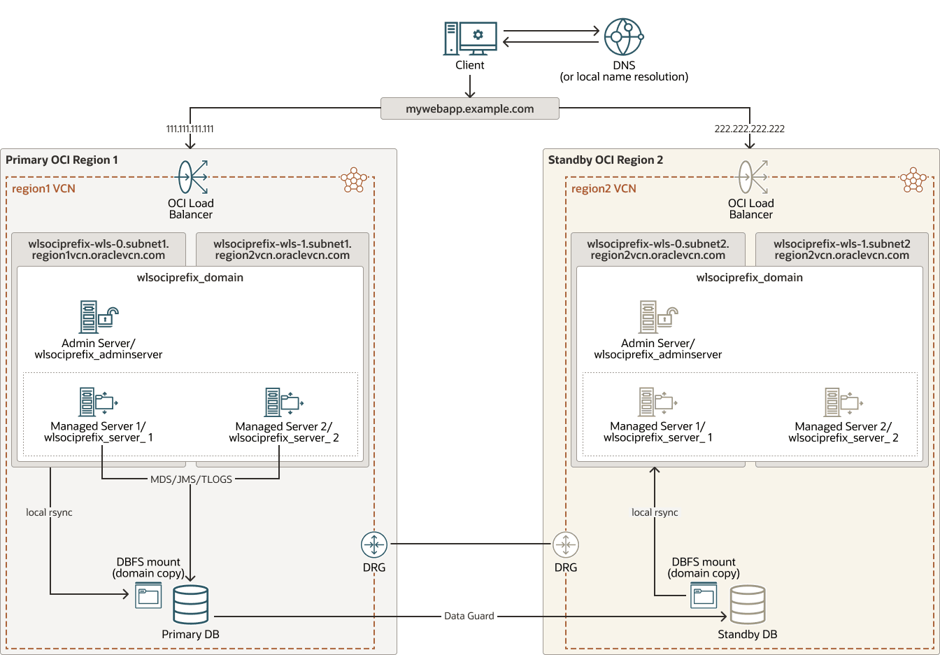

Exemplo 1: Usar DBFS para replicar o domínio do Oracle WebLogic
Observação:
O exemplo a seguir se aplica aos sistemas Oracle WebLogic. Você pode usá-lo como referência para copiar outras pastas do sistema de camada intermediária por meio do DBFS, mas esse exemplo específico usa um script que replica a pasta de domínio do Administrador WebLogic para a secundária por meio do DBFS.
Este exemplo mostra como replicar a pasta de domínio do host de Administração WebLogic por meio do DBFS. O conteúdo localizado fora da pasta de domínio, bem como o conteúdo em outros hosts, não é incluído neste exemplo. A pasta de domínio não reside diretamente no DBFS; a montagem do DBFS é apenas uma pasta intermediária para armazenar uma cópia da pasta de domínio.
Este exemplo fornece um script para executar essas ações, que devem ser executadas periodicamente nos sites principal e stand-by. Esse script copia a pasta de domínio Administração WebLogic, ignorando alguns itens como arquivos tmp, .lck, .state e o arquivo tnsnames.ora. O procedimento consiste no seguinte:
  • Quando o script é executado no host de Administração WebLogic do site principal, o script copia a pasta de domínio WebLogic para a pasta DBFS.
  • Os arquivos copiados no DBFS, à medida que são armazenados no banco de dados, são transferidos automaticamente para o banco de dados stand-by por meio do Oracle Data Guard.
  • Quando o script é executado no host de administração WebLogic do site secundário:
    • O script converte o banco de dados stand-by em um stand-by snapshot.
    • Em seguida, ele monta o sistema de arquivos DBFS no banco de dados stand-by.
    • A pasta de domínio replicada agora está disponível nesta pasta DBFS. O script o copia da montagem do DBFS para a pasta de domínio real.
    • Por fim, o script converte o banco de dados stand-by em um stand-by físico novamente.
  • Em caso de alteração de função, o script adapta automaticamente a execução à nova função. Ele reúne a atribuição real do site verificando a atribuição do banco de dados.
