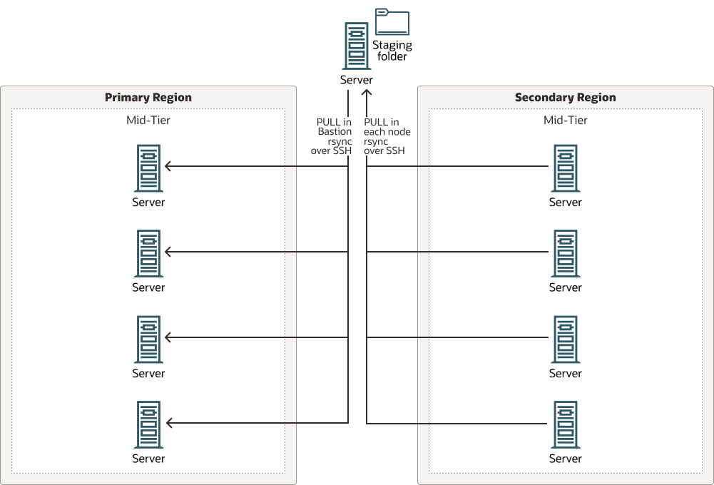

Implementar rsync com um Local de Preparação Central
Essa implementação usa a tecnologia rsync e segue o modelo com base em um local de preparação central. Neste modelo, há um nó bastion host que atua como um coordenador. Ele se conecta a cada host que precisa ser replicado e copia o conteúdo para um local de preparação comum.
As vantagens de implementar o rsync com um local de preparação central são:
  • É uma solução de uso geral aplicável a qualquer camada intermediária, portanto, se você tiver vários sistemas, poderá usar a mesma abordagem em todos eles.
  • Ele não depende do tipo de armazenamento subjacente; é válido para replicar artefatos de arquivo que residem em volumes em blocos, em NFS e assim por diante.
  • O armazenamento pode permanecer montado nos nós secundários. Portanto, não é necessário executar etapas adicionais para anexar ou montar o armazenamento no secundário em cada operação de switchover ou failover.
  • Em comparação com a implementação peer-to-peer, a manutenção é mais simples, já que há um nó central para executar os scripts.
As considerações para implementar o rsync com um local de estadiamento central são:
  • É responsabilidade do usuário criar os scripts personalizados para cada ambiente e executá-los periodicamente.
  • É responsabilidade do usuário implementar uma maneira de reverter a direção da réplica.
  • Este modelo requer um host e armazenamento adicionais para o local de preparação central.
Semelhante ao modelo peer-to-peer, os scripts rsync podem usar um modelo pull ou push. No modelo "pull", o script copia os arquivos do nó remoto para o nó local. No modelo "push", o script copia o arquivo do nó local para o nó remoto. A Oracle recomenda o uso de um modelo pull para recuperar o conteúdo dos hosts principais, porque ele descarrega os nós principais da sobrecarga das cópias.

O Oracle Fusion Middleware Disaster Recovery Guide fornece scripts rsync para executar cópias remotas em um sistema de camada intermediária. Esses scripts são válidos para qualquer modelo rsync. Este exemplo específico mostra como usá-los para o modelo de preparação central. Esta implementação usa operações pull em duas etapas:
  • Um bastion host extrai o conteúdo de todos os hosts principais e os armazena na preparação central.
  • Em seguida, todos os nós secundários executam uma operação de extração para reunir o conteúdo da preparação central.

Neste modelo, um nó de host central atua como um coordenador total, executando operações de pull e push. Ele se conecta a cada host que precisa ser replicado e copia o conteúdo para um local de preparação comum. Este nó também coordena a cópia do local de preparação para os hosts de destino. Essa abordagem descarrega os nós individuais da sobrecarga das cópias.
A estrutura WLS-HYDR usa essa abordagem para a cópia inicial durante a configuração do DR. Em seguida, você pode reutilizar o módulo de replicação do framework para repetir o pull e push periodicamente. Consulte Explore Mais neste manual para obter links para a estrutura WLS-HYDR e outros recursos.
O nó bastion executa a réplica em duas etapas:
  • Uma operação de extração, na qual ela se conecta aos hosts principais e copia o conteúdo do sistema de arquivos para uma pasta de preparação no bastion host.
  • Uma operação push, na qual ele copia o conteúdo da pasta de preparação do bastion para todos os hosts secundários.
Um nó central executa todas as operações, de modo que a programação, os logs, a manutenção, etc., são centralizados nesse nó. Quando o sistema tem muitos nós, isso é mais eficiente em comparação com o modelo peer-to-peer ou o exemplo anterior.
