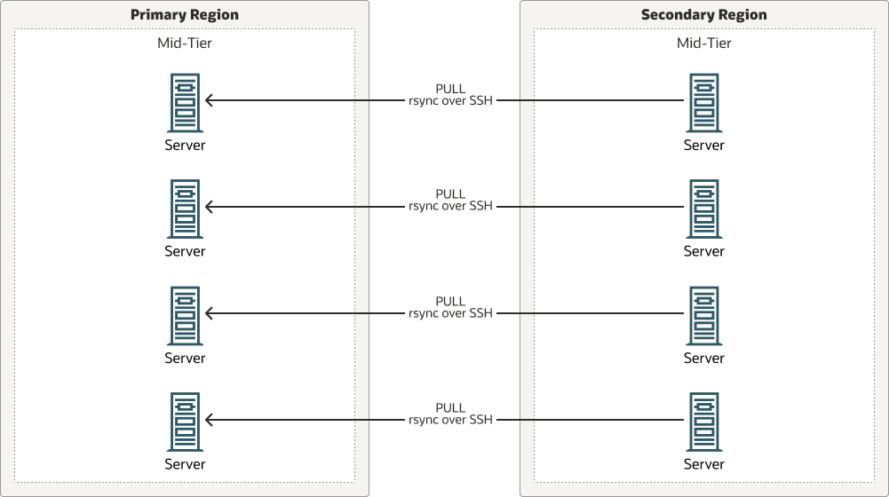

Os scripts rsync peer-to-peer podem usar um modelo pull ou push. No modelo "pull", o script copia os arquivos do nó remoto para o nó local. No modelo "push", o script copia os arquivos do nó local para o nó remoto. Quando os scripts rsync são executados nos nós com a atribuição stand-by, eles executam uma operação de "extração" para recuperar o conteúdo do principal. Quando os scripts rsync são executados nos nós com a atribuição principal, eles executam uma operação de envio para copiar o conteúdo para os nós secundários. A Oracle recomenda o modelo pull para peer-to-peer. Dessa forma, os scripts rsync usam menos recursos dos hosts do sistema principal, já que todas as operações da cópia (por exemplo, a comparação checksum da cópia) são executadas nos nós secundários.

Exemplo 1: Usar os scripts rsync do Oracle Fusion Middleware Disaster Recovery Guide para replicação ponto a ponto
Observação:
Este exemplo se aplica a qualquer sistema de camada intermediária. Ele usa os scripts fornecidos pelo Oracle Fusion Middleware Disaster Recovery Guide para executar a réplica de camada intermediária de um sistema de DR WebLogic: rsync_for_WLS.sh e rsync_copy_and_validate.sh. Mas esses scripts geralmente são aplicáveis e fornecem flexibilidade suficiente para sincronizar qualquer artefato de arquivo de camada intermediária na OCI. Consulte Explorar Mais para obter links para esses e outros recursos.
Neste exemplo, cada host no site secundário estabelece uma conexão com seu nó primário de mesmo nível e executa uma extração do conteúdo. Para configurar a replicação de camada intermediária com esses scripts, consulte Replicating the Primary File Systems to the Secondary Site no Oracle Fusion Middleware Disaster Recovery Guide e a seção Rsync Replication Approach e, em particular, as etapas Using a Peer-to-Peer.
