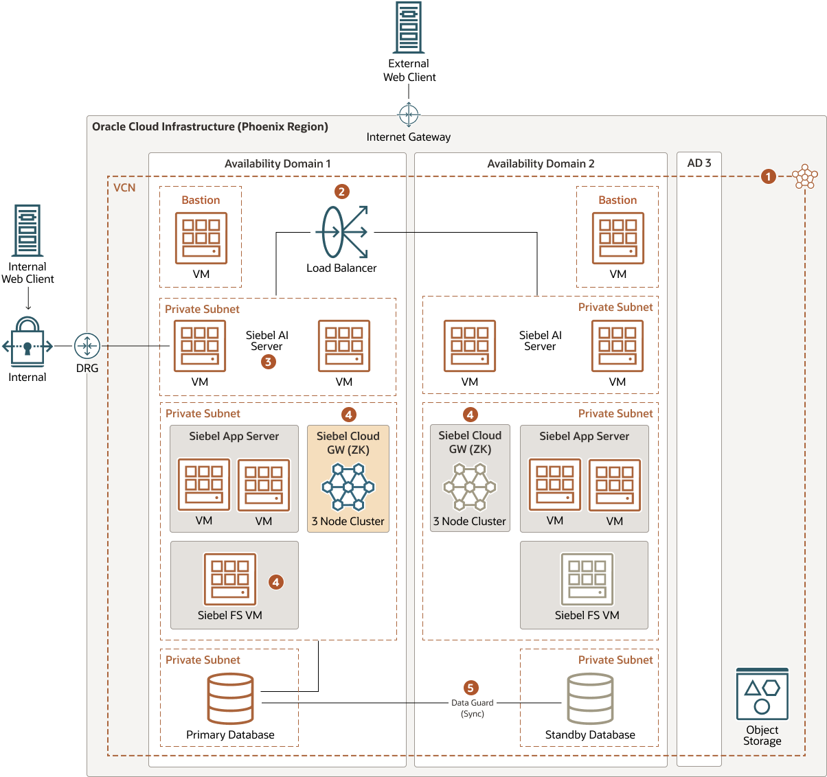

A arquitetura Siebel mais simples, segura e altamente disponível que você pode implantar no OCI é mostrada abaixo.
migrar-siebel-oci-byoi-arch-oracle.zip
- Sub-redes Regionais em ADs: As sub-redes regionais abrangem toda a região, oferecendo benefícios como proteção contra falha de rede do AD, implantação e gerenciamento simplificados de serviços Siebel. Neste bastion hosts de arquitetura, balanceadores de carga e servidores da camada de aplicativos em ambos os ADs estão no estado ativo.
- Balanceamento de carga entre ADs: O balanceamento de carga público distribui o tráfego entre os servidores de todos os ADs configurados, fornecendo proteção contra falha do AD.
- Componentes ativos do Siebel AI Server em ADs: Ao agrupar serviços suportados em ADs, você pode obter proteção contra falhas imprevistas em um único AD.
- Componentes do Servidor Siebel Ativo-Ativo em ADs: Ao agrupar serviços suportados em ADs, você pode obter proteção contra falhas imprevistas em um único AD. GWY e Siebel File System são mostrados como Ativo-Passivo nos ADs.
- DR do Banco de Dados entre Domínios de Disponibilidade: O uso do Data Guard ou do Active Data Guard depende do seu caso de uso e da edição do banco de dados. O Data Guard Ativo requer o Enterprise Edition - Extreme Performance.

- Servidor Siebel AI
O Siebel Application Interface (SAI) é um programa que se comunica com o Siebel Web Engine (que faz parte de um componente do Application Object Manager, como o Call Center Object Manager) no Siebel Server e com navegadores executados por usuários do Siebel CRM.
- Componentes Siebel
Uma sub-rede privada contém o Siebel App Server, o Siebel Cloud Gateway e a Siebel FS VM.
- Bancos de Dados Principais e Stand-by
Um banco de dados principal é o banco de dados principal usado pelo aplicativo Siebel. Um banco de dados standby é uma réplica do banco de dados criada com base em um backup de um banco de dados principal.
- Data Guard
Um conjunto abrangente de serviços que criam, mantêm, gerenciam e monitoram um ou mais bancos de dados standby para permitir que os bancos de dados Oracle de produção sobrevivam a desastres e danos aos dados
