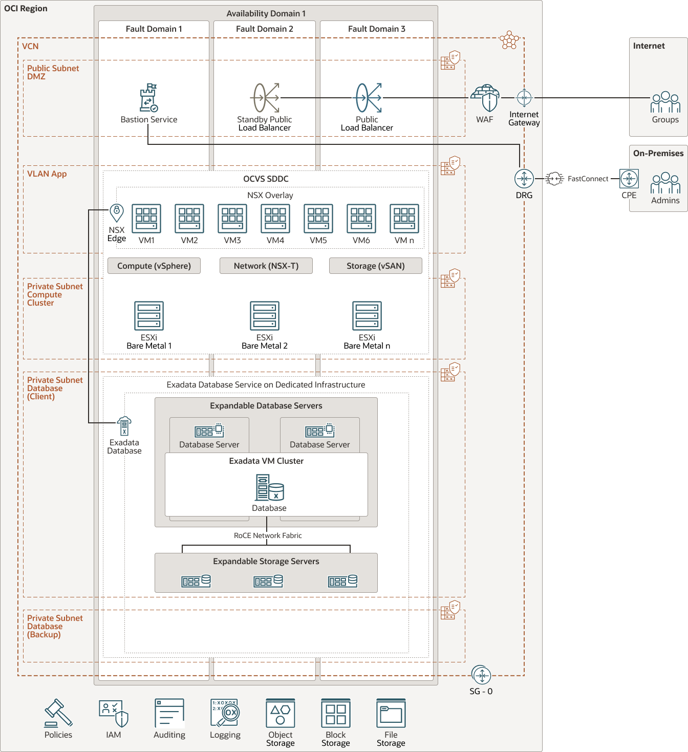

Arquitetura
Essa arquitetura de referência mostra uma pilha de aplicativos de 3 camadas no Oracle Cloud Infrastructure (OCI) com a camada de aplicativos implantada em um data center definido por software (SDDC) VMware criado usando o Oracle Cloud VMware Solution.
O balanceador de carga recebe solicitações dos clientes e as distribui para máquinas virtuais (VMs) de pilha de aplicativos (front-end) em execução no SDDC VMware. O SDDC VMware aproveita os três domínios de falha em uma região OCI para obter alta disponibilidade. Os hosts ESXi bare metal são implantados nos domínios de falha. A VM pode ser vMotioned para qualquer host ESXi no SDDC para alta disponibilidade. A pilha de aplicativos se conecta à instância do Oracle Exadata Database Service on Dedicated Infrastructure implantada na mesma região do OCI.
O Oracle Exadata Database Service on Dedicated Infrastructure permite que você aproveite o potencial do Exadata na nuvem. A arquitetura de expansão do Oracle Exadata Database Service on Dedicated Infrastructure ajuda os usuários a dimensionar de forma independente e eficiente os recursos de computação e armazenamento de tamanho certo para atender às crescentes demandas. O Oracle Exadata Database Service on Dedicated Infrastructure oferece rede RDMA sobre Ethernet Convergente (RoCE) para alta largura de banda e baixa latência, Memória RDMA do Exadata (XRMEM) para aceleração de leitura compartilhada e software Exadata inteligente para permitir o processamento da carga de trabalho do banco de dados de alto desempenho.
As implantações de infraestrutura de nuvem do Exadata incluem as melhores práticas integradas da arquitetura de disponibilidade máxima (Oracle MAA) da Oracle que aumentam a disponibilidade do banco de dados. O Oracle Exadata Database Service on Dedicated Infrastructure reduz o tempo de inatividade e simplifica o gerenciamento operacional com manutenção de tempo de inatividade zero disponível, dimensionamento on-line e provisionamento automatizado do Oracle Real Application Clusters (Oracle RAC) e do Oracle Active Data Guard.
Uma instância de recuperação de desastres (DR) stand-by é recomendada para a resiliência da camada do aplicativo e do banco de dados. As instâncias de DR podem ser implantadas em uma região do OCI separada com a mesma arquitetura.
O diagrama a seguir mostra a arquitetura:

A arquitetura tem os seguintes componentes:
- Locação
Uma tenancy é uma partição segura e isolada que a Oracle configura no Oracle Cloud quando você acessa o Oracle Cloud Infrastructure. Você pode criar, organizar e administrar seus recursos no Oracle Cloud em sua tenancy. Uma tenancy é sinônimo de empresa ou organização. Geralmente, uma empresa terá uma única tenancy e refletirá sua estrutura organizacional dentro dessa tenancy. Em geral, uma única tenancy é associada a uma única assinatura e, em geral, uma única assinatura só tem uma tenancy.
- Região
Uma região do Oracle Cloud Infrastructure é uma área geográfica localizada que contém um ou mais data centers, denominada domínios de disponibilidade. As regiões são independentes de outras regiões, e grandes distâncias podem separá-las (entre países ou até mesmo continentes).
- Domínio de disponibilidade
Domínios de disponibilidade são data centers stand-alone e independentes dentro de uma região. Os recursos físicos de cada domínio de disponibilidade são isolados dos recursos de outros domínios de disponibilidade, o que oferece tolerância a falhas. Os domínios de disponibilidade não compartilham infraestrutura como energia ou refrigeração ou a rede interna do domínio de disponibilidade. Portanto, provavelmente uma falha em um domínio de disponibilidade não afetará os outros domínios de disponibilidade da região.
- Domínio de falha
Um domínio de falha é um agrupamento de hardware e infraestrutura dentro de um domínio de disponibilidade. Cada domínio de disponibilidade tem três domínios de falha com potência e hardware independentes. Quando você distribui recursos entre diversos domínios de falha, seus aplicativos podem tolerar falhas físicas no servidor, na manutenção do sistema e na alimentação dentro de um domínio de falha.
- Rede virtual na nuvem (VCN) e sub-redes
Uma VCN é uma rede personalizável e definida por software que você configura em uma região do Oracle Cloud Infrastructure. Como as redes tradicionais de data center, as VCNs oferecem total controle sobre seu ambiente de rede. Uma VCN pode ter vários blocos CIDR não sobrepostos que você pode alterar após a criação da VCN. Você pode segmentar uma VCN em sub-redes, com escopo definido para uma região ou para um domínio de disponibilidade. Cada sub-rede consiste em um intervalo contíguo de endereços que não se sobrepõem a outras sub-redes da VCN. Você pode alterar o tamanho de uma sub-rede após a criação. Uma sub-rede pode ser pública ou privada.
- Tabela de roteamento
As tabelas de roteamento virtual contêm regras para rotear o tráfego de sub-redes para destinos fora de uma VCN, geralmente por meio de gateways.
- Lista de segurança
Para cada sub-rede, você pode criar regras de segurança que especifiquem a origem, o destino e o tipo de tráfego que deve ser permitido dentro e fora da sub-rede.
- FastConnect
O Oracle Cloud Infrastructure FastConnect fornece uma maneira fácil de criar uma conexão privada dedicada entre o seu data center e o Oracle Cloud Infrastructure. FastConnect oferece opções de largura de banda mais alta e uma experiência de rede mais confiável quando comparada com conexões baseadas em internet.
- Gateway de Internet
O gateway de internet permite tráfego entre as sub-redes públicas em uma VCN e a internet pública.
- Gateway de roteamento dinâmico (DRG)
O DRG é um roteador virtual que fornece um caminho para o tráfego de rede privada entre VCNs na mesma região, entre uma VCN e uma rede fora da região, como uma VCN em outra região do Oracle Cloud Infrastructure, uma rede local ou uma rede em outro provedor de nuvem.
- Gateway de serviço
O gateway de serviço fornece acesso de uma VCN a outros serviços, como o Oracle Cloud Infrastructure Object Storage. O tráfego da VCN para o serviço Oracle passa pela malha da rede Oracle e nunca atravessa a internet.
- Serviço Bastion
O Oracle Cloud Infrastructure Bastion oferece acesso seguro restrito e com tempo limitado a recursos que não têm pontos finais públicos e que exigem controles rígidos de acesso a recursos, como bare metal e máquinas virtuais, Oracle MySQL Database Service, Autonomous Transaction Processing (ATP), Oracle Container Engine for Kubernetes (OKE) e qualquer outro recurso que permita acesso ao Secure Shell Protocol (SSH). Com o serviço Oracle Cloud Infrastructure Bastion, você pode ativar o acesso a hosts privados sem implantar e manter um host de salto. Além disso, você ganha melhor postura de segurança com permissões baseadas em identidade e uma sessão SSH centralizada, auditada e limitada por tempo. O Oracle Cloud Infrastructure Bastion elimina a necessidade de um IP público para acesso bastion, eliminando o incômodo e a potencial superfície de ataque ao fornecer acesso remoto.
- Balanceador de carga
O serviço Oracle Cloud Infrastructure Load Balancing fornece distribuição de tráfego automatizada de um único ponto de entrada para vários servidores no back-end.
- Computação
O serviço Oracle Cloud Infrastructure Compute permite provisionar e gerenciar hosts de computação na nuvem. Você pode iniciar instâncias de computação com formas que atendam aos seus requisitos de recursos para CPU, memória, largura de banda da rede e armazenamento. Depois de criar uma instância de computação, você pode acessá-la de forma segura, reiniciá-la, anexar e desconectar volumes e encerrá-la quando não precisar mais dela.
- bare metal
Os servidores bare metal da Oracle fornecem isolamento, visibilidade e controle usando instâncias de computação dedicadas. Os servidores suportam aplicativos que exigem altas contagens de núcleos, grandes volumes de memória e alta largura de banda. Eles podem ampliar até 160 núcleos (o maior do setor), 2 TB de RAM e até 1 PB de armazenamento em blocos. Os clientes podem criar ambientes de nuvem nos servidores bare metal da Oracle com melhorias significativas no desempenho em relação a nuvens públicas e data centers locais.
- Oracle Exadata Database Service on Dedicated Infrastructure
O Oracle Exadata Database Service on Dedicated Infrastructure fornece o Oracle Exadata Database Machine como serviço em um data center do Oracle Cloud Infrastructure (OCI). The Oracle Exadata Database Service on Dedicated Infrastructure instance is a virtual machine (VM) cluster that resides on Exadata racks in an OCI region.
- Object Storage
O armazenamento de objetos oferece acesso rápido a grandes quantidades de dados estruturados e não estruturados de qualquer tipo de conteúdo, incluindo backups de bancos de dados, dados analíticos e conteúdo avançado, como imagens e vídeos. Você pode armazenar de forma segura e depois recuperar dados diretamente da internet ou de dentro da plataforma da nuvem. Você pode dimensionar o armazenamento de forma integrada sem prejudicar o desempenho ou a confiabilidade do serviço. Use o armazenamento padrão para armazenamento de acesso frequente que você precisa acessar de forma rápida, imediata e com frequência. Use o armazenamento de arquivos compactados para armazenamento "frio" que você mantém por longos períodos de tempo e raramente acessa.
- Volume em blocos
Com volumes de armazenamento em blocos, você pode criar, anexar, conectar e mover volumes de armazenamento e alterar o desempenho do volume para atender aos requisitos de armazenamento, desempenho e aplicativo. Depois de anexar e conectar um volume a uma instância, você pode usar o volume como disco rígido comum. Também é possível desconectar um volume e anexá-lo a outra instância sem perder dados.
- Serviço IAM (Identity and Access Management)
Oracle Cloud Infrastructure Identity and Access Management (IAM) is the access control plane for Oracle Cloud Infrastructure (OCI) and Oracle Cloud Applications. A API do serviço IAM e a interface do usuário permitem que você gerencie domínios de identidades e os recursos dentro do domínio de identidades. Cada domínio de identidades do OCI IAM representa uma solução de gerenciamento de identidades e acesso independente ou outra população de usuários.
- Auditoria
O serviço Oracle Cloud Infrastructure Audit registra automaticamente as chamadas para todos os pontos finais suportados da API (application programming interface) pública do Oracle Cloud Infrastructure como eventos de log. Atualmente, todos os serviços suportam os logs do Oracle Cloud Infrastructure Audit.
- LogO registro em log é um serviço altamente escalável e totalmente gerenciado que oferece acesso aos seguintes tipos de logs de seus recursos na nuvem:
- Logs de Auditoria: Logs relacionados a eventos emitidos pelo serviço Audit.
- Logs de serviço: Logs emitidos por serviços individuais, como API Gateway, Events, Functions, Load Balancing, Object Storage e logs de fluxo da VCN.
- Logs personalizados: Logs que contêm informações de diagnóstico de aplicativos personalizados, outros provedores de nuvem ou um ambiente on-premises.

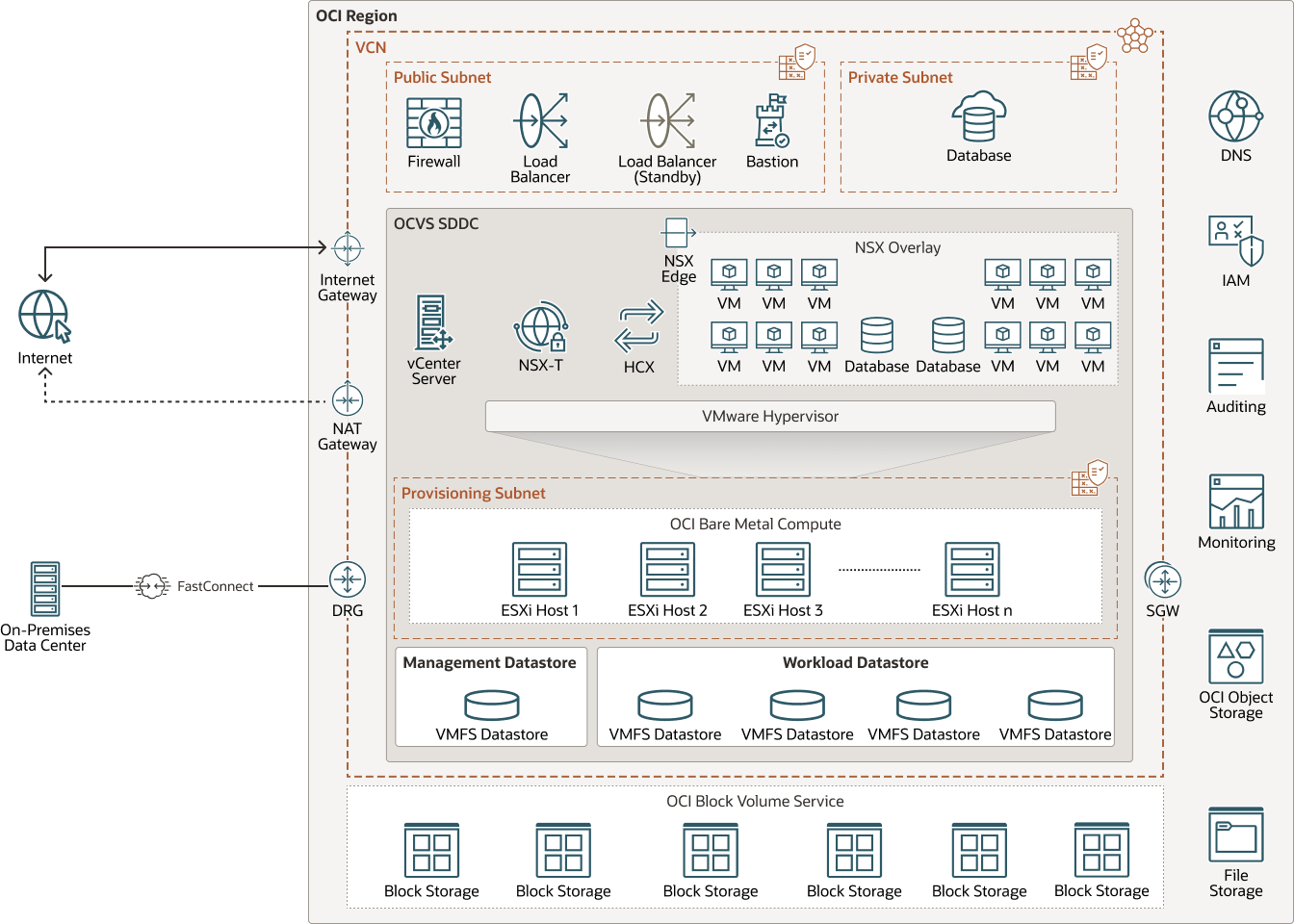

Arquitetura - Centro de Dados Definido por Software (SDDC)
O SDDC do Oracle Cloud VMware Solution é implantado em servidores bare metal do Oracle Cloud Infrastructure (OCI).
Você pode começar com hosts 3 ESXi usando formas densas e expandir para 64 hosts em um único SDDC. As VMs são isoladas na sub-rede de Sobreposição NSX. O NSX Edge fornece a conversão de endereço de rede (NAT) dos IPs no NSX Overlay para a rede local virtual (VLAN) do OCI. O SDDC OCVS usa o Oracle Cloud Infrastructure Block Volumes, o Oracle Cloud Infrastructure File Storage e o Oracle Cloud Infrastructure Object Storage para necessidades de sistema de arquivos e armazenamento de aplicativos de VM.
O diagrama a seguir mostra a arquitetura de data center (SDDC) definida por software do Oracle Cloud VMware Solution.
ocvs-standard-shape-exacs-oracle.zip
A arquitetura tem os seguintes componentes além dos descritos com a arquitetura geral:
- VMware vSphere (ESXi)
VMware vSphere ESXi é um hypervisor de classe empresarial, de tipo 1. Nesta arquitetura, o hypervisor é executado em instâncias de computação bare metal que usam a configuração DenseIO bare metal, fornecendo uma base sólida para todo o SDDC.
- Computação/máquinas virtuais
As máquinas virtuais (VMs) nesta arquitetura são executadas no hypervisor VMware ESXi. Você pode escolher o sistema operacional convidado das VMs e pode especificar a CPU e a memória necessárias. Por exemplo, você pode implantar um aplicativo Python Flask simples em execução no CentOS 8 em VMs que tenham duas CPUs e 2 GB de RAM.

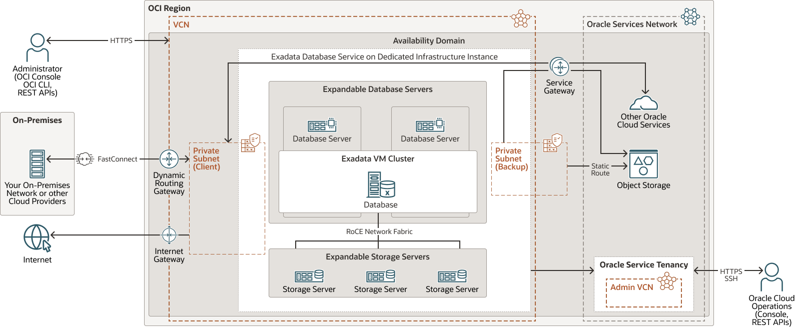

Arquitetura - Oracle Exadata Database Service on Dedicated Infrastructure
Quando você se inscreve no Oracle Exadata Database Service on Dedicated Infrastructure, a Oracle possui e gerencia a infraestrutura do Exadata e os clientes gerenciam tudo o que é executado na máquina virtual (VM) do banco de dados.
A VM do cliente inclui o software do Oracle Grid Infrastructure, o software de banco de dados, os dados do cliente, o esquema e as chaves de criptografia. Você pode programar janelas de manutenção para que a Oracle execute a manutenção da infraestrutura durante um tempo que melhor se alinhe com suas necessidades de negócios.
The Oracle Exadata Database Service on Dedicated Infrastructure simplifies lifecycle tasks, such as provisioning, scaling, updates, backup, and disaster recovery through Oracle Cloud Infrastructure Automation.
Os usuários e administradores de aplicativos só podem se conectar aos servidores de banco de dados usando as redes cliente e de backup criadas anteriormente com sua VCN. O administrador pode usar a console do Oracle Cloud Infrastructure (OCI) baseada na Web, a CLI (interface de linha de comando) do OCI e as APIs REST para estabelecer conexão com o Exadata Database Service por meio de uma conexão HTTPS. Você pode acessar seu banco de dados por meio de métodos de conexão padrão da Oracle, como o Oracle Net, e pode estabelecer conexão com o cluster de VMs por meio de métodos tradicionais do Oracle Linux, como SSH (ken-based secure shell).
O diagrama a seguir mostra a arquitetura de rede de alto nível para o Oracle Exadata Database Service on Dedicated Infrastructure.
- Oracle Exadata Database Service on Dedicated Infrastructure:
- A arquitetura do Oracle Exadata Database Service on Dedicated Infrastructure inclui no mínimo 2 servidores de banco de dados Exadata e 3 servidores de armazenamento Exadata.
- Os servidores de armazenamento e banco de dados físicos são conectados usando uma malha de rede interna de alta velocidade e baixa latência RoCE. O Oracle Database usa essa rede para tráfego de interconexão do Oracle Real Application Clusters (RAC) e para acessar dados nos servidores de armazenamento Exadata.
- Essa configuração mínima oferece proteção de alta disponibilidade (HA) contra falhas de equipamento e permite que o ASM na camada de armazenamento seja provisionado no modo de Redundância Alta (que fornece Espelhamento Triplo de dados entre servidores de armazenamento) para fornecer proteção contra falhas de disco e servidor de armazenamento.
- Quando for necessário mais desempenho ou capacidade, você poderá escalar o Oracle Exadata Database Service on Dedicated Infrastructure on-line simplesmente adicionando servidores de banco de dados ou de armazenamento.
- Uma instância do Oracle Exadata Database Service on Dedicated Infrastructure é um cluster de VMs (máquinas virtuais) que reside na infraestrutura de nuvem do Exadata.
- As VMs são executadas nos servidores físicos do banco de dados Exadata e as VMs de cada servidor de banco de dados Exadata formam um Cluster de VMs.
- As VMs podem hospedar um ou mais homes de banco de dados e homes de banco de dados podem hospedar um ou mais bancos de dados RAC.
- Rede Cliente:
A rede cliente conecta os servidores de banco de dados Exadata à rede cliente existente e é usada para acesso de cliente às máquinas virtuais. Os aplicativos acessam bancos de dados no Exadata Database Service por meio desta rede, usando as interfaces virtual IP (VIP) de nome de acesso de cliente único (SCAN) e Oracle RAC. A rede de acesso do cliente usa um par de interfaces de rede em cada servidor de banco de dados conectado à rede do cliente.
- Rede de Backup
A rede de backup é semelhante à rede de acesso do cliente, pois se conecta aos servidores do Banco de Dados Exadata para separar o tráfego de backup e as transferências em massa do tráfego do aplicativo. Assim como a rede cliente, a rede de backup usa um par de interfaces de rede em cada servidor de banco de dados, conectadas à rede do cliente.
