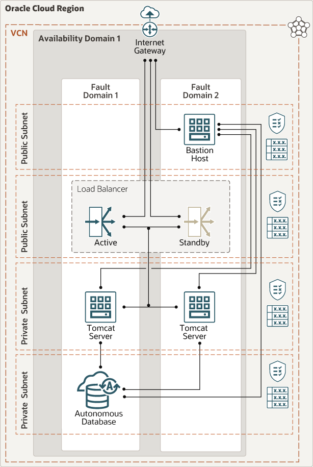

Esta arquitetura mostra servidores Apache Tomcat e um banco de dados autônomo na nuvem.
A biblioteca de modelos de terraform de início rápido do Oracle fornece uma arquitetura de referência para implantar servidores Tomcat no Oracle Cloud Infrastructure como infraestrutura como código, um método de implantação reproduzível. Por padrão, o modelo provisiona um banco de dados Oracle Autonomous Transaction Processing e configura o driver Oracle Java Database Connectivity (JDBC) para uso com o Tomcat.
Essa arquitetura suporta os seguintes componentes:
- Região
Uma região do Oracle Cloud Infrastructure é uma área geográfica localizada que contém um ou mais data centers, chamados domínios de disponibilidade. As regiões são independentes de outras regiões e vastas distâncias podem separá-las (entre países ou mesmo continentes).
- Domínio de disponibilidade
Os domínios de disponibilidade são centros de dados independentes e independentes em uma região. Os recursos físicos em cada domínio de disponibilidade são isolados dos recursos nos outros domínios de disponibilidade, o que fornece tolerância a falhas. Os domínios de disponibilidade não compartilham infraestrutura, como energia ou resfriamento, ou a rede de domínios de disponibilidade interna. Portanto, é improvável que uma falha em um domínio de disponibilidade afete os outros domínios de disponibilidade na região.
- Domínio de falha
Um domínio de falha é um agrupamento de hardware e infraestrutura dentro de um domínio de disponibilidade. Cada domínio de disponibilidade tem três domínios de falha com energia e hardware independentes. Quando você distribui recursos entre vários domínios de falha, seus aplicativos podem tolerar falhas físicas do servidor, manutenção do sistema e falhas de energia dentro de um domínio de falha.
- Rede virtual na nuvem (VCN) e sub-rede
Um VCN é uma rede personalizável definida por software que você configura em uma região do Oracle Cloud Infrastructure. Como as redes tradicionais de data center, as VCNs oferecem controle total sobre seu ambiente de rede. Uma VCN pode ter vários blocos CIDR não sobrepostos que você pode alterar depois de criar a VCN. Você pode segmentar uma VCN em sub-redes, que podem ter escopo para uma região ou para um domínio de disponibilidade. Cada sub-rede consiste em uma faixa contígua de endereços que não se sobrepõem às outras sub-redes da VCN. É possível alterar o tamanho de uma sub-rede após a criação. Uma sub-rede pode ser pública ou privada.
- Balanceador de carga
O serviço Oracle Cloud Infrastructure Load Balancing fornece distribuição de tráfego automatizada de um único ponto de entrada para vários servidores no backend.
- Lista de Segurança
Para cada sub-rede, você pode criar regras de segurança que especifiquem a origem, o destino e o tipo de tráfego que deve ser permitido dentro e fora da sub-rede.
- Tabela de Rotas
As tabelas de rotas virtuais contêm regras para rotear o tráfego de sub-redes para destinos fora de uma VCN, geralmente por meio de gateways.
- Gateway da Internet
O gateway de internet permite o tráfego entre as sub-redes públicas em uma VCN e a internet pública.
- Host de Bastion
O host bastion é uma instância de computação que serve como um ponto de entrada seguro e controlado para a topologia de fora da nuvem. O bastião host é provisionado normalmente em uma zona desmilitarizada (DMZ). Ele permite proteger recursos confidenciais colocando-os em redes privadas que não podem ser acessadas diretamente de fora da nuvem. A topologia tem um único ponto de entrada conhecido que você pode monitorar e auditar regularmente. Assim, você pode evitar expor os componentes mais sensíveis da topologia sem comprometer o acesso a eles.
- Servidores do Apache Tomcat
O software Apache Tomcat potencializa inúmeros aplicativos Web de grande escala e de missão crítica em uma ampla gama de setores e organizações. Os servidores Tomcat hospedam o Servlet Java, o JavaServer Pages, o Java Expression Language e o Java WebSockets. Seus aplicativos existem nesta camada.
- Servidores de banco de dados
O Tomcat pode estabelecer conexão com qualquer banco de dados que ofereça Conectividade do Banco de Dados Java JDBC. Essa arquitetura usa o Oracle Autonomous Database.
- Banco de dados autônomo
Os bancos de dados autônomos do Oracle Cloud Infrastructure são totalmente gerenciados, ambientes de banco de dados pré-configurados que podem ser usados para processamento de transações e cargas de trabalho de data warehousing. Você não precisa configurar ou gerenciar nenhum hardware ou instalar nenhum software. O Oracle Cloud Infrastructure trata da criação do banco de dados, bem como do backup, aplicação de patches, upgrade e ajuste do banco de dados.
