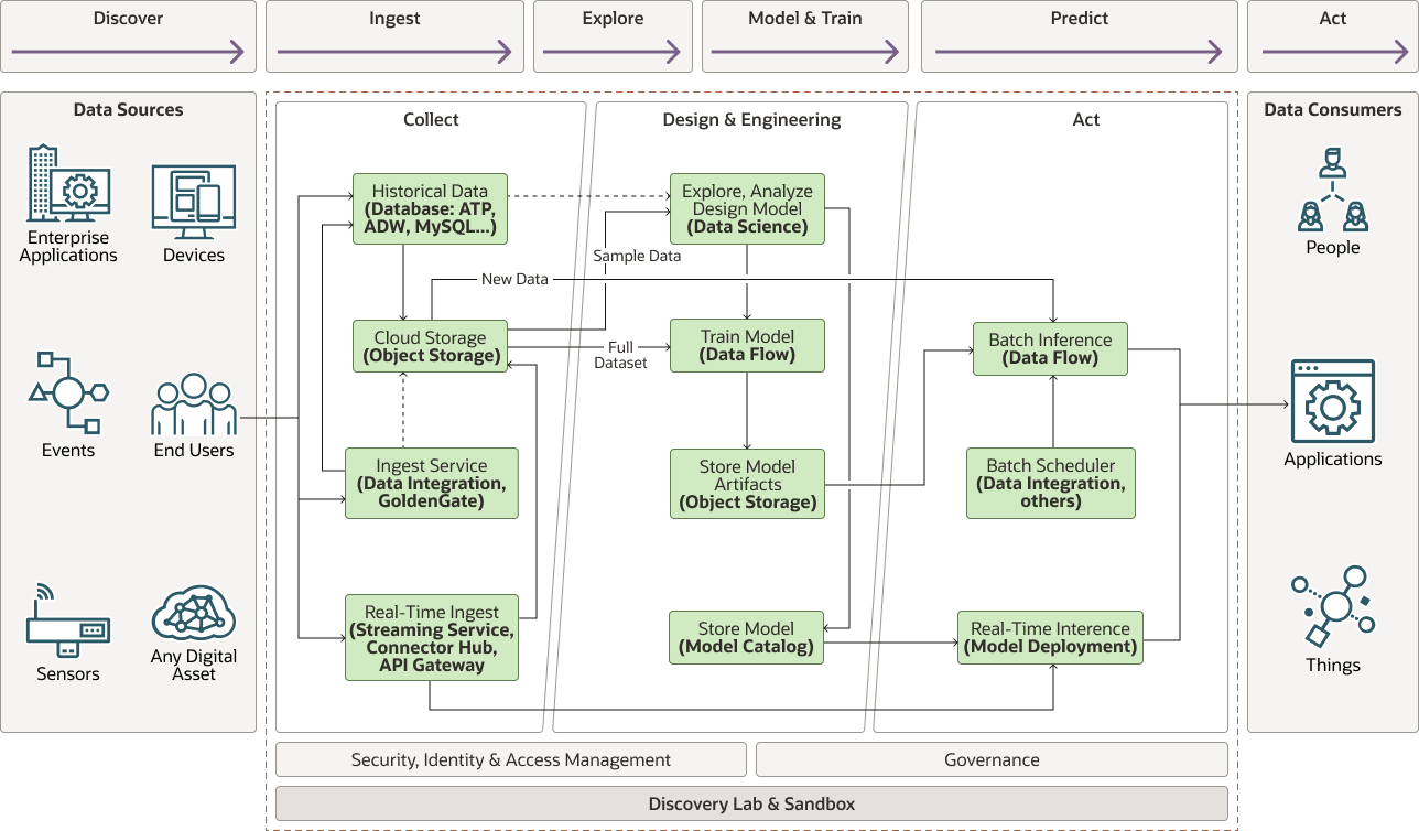

Arquitetura
Essa arquitetura destaca como você pode aproveitar os serviços do Oracle Cloud Infrastructure para explorar conjuntos de dados, criar um modelo e treinar esse modelo em terabytes para petabytes de dados. Você pode usar o modelo treinado para executar a dedução em batch como um job ou implantado como um ponto final REST de dedução em tempo real. A arquitetura tem três fases principais: Coletar, Analisar e Agir.
O diagrama a seguir ilustra essa arquitetura de referência.
cc-fraude-detecção-arquitetura-oracle.zip
A arquitetura tem os seguintes componentes:
  • Coletar
    A fase de coleta tem os seguintes componentes:
    • Dispositivos, sensores e entradas que geram os dados. No caso de uso de detecção de fraude, os dados se originam de sistemas de ponto de venda (POS)
    • A Ingestão em Tempo Real recebe pontos de dados à medida que são produzidos e pode ser enfileirada em um fluxo usando o Serviço de Streaming, conectado a uma Implantação de Modelo, ou um aplicativo pode chamar o servidor de inferência diretamente por meio de uma API. Dados históricos e em tempo real são reconciliados em um armazenamento de dados (armazenamento na nuvem ou banco de dados).
    • Dados Históricos adquiridos por meio dos meios acima geralmente são armazenados em um banco de dados ou no armazenamento de objetos.
    • O serviço Cloud Storage pode ser usado para preparar conjuntos de dados para exploração e treinamento de modelo.
    • Ingest Services, como o serviço Oracle Cloud Infrastructure Data Integration ou o Oracle GoldenGate, também pode vincular e transportar dados externos, como conjuntos de dados que residem no local ou em armazenamentos de dados de terceiros.
  • Analisar
    • Explore, Analise e Projete um Modelo
      Na fase de exploração, os cientistas de dados extraem um subconjunto representativo do conjunto de dados que pode caber na memória e aprender com ele para desenvolver recursos que sejam significativos para a tarefa em questão. Como alternativa, os cientistas de dados podem executar aplicativos do Oracle Cloud Infrastructure Data Flow no Oracle Cloud Infrastructure Data Science para extrair um conjunto de dados representativo. Para detecção de fraudes, os dados geralmente incluem informações sobre o cliente (por exemplo, número da conta, endereço, sexo, data de nascimento) e a transação (data, hora, estabelecimento, local do estabelecimento) da qual outros recursos podem ser derivados, como hora do dia, idade, distância até o estabelecimento, população da cidade do cliente etc.
      Uma vez que recursos significativos são projetados, você pode testar vários modelos para encontrar o candidato mais preciso. Isso implica o uso de um conjunto de dados de amostra para treinar e avaliar o modelo em pequena escala, na memória. Se isso não for possível, os cientistas de dados poderão criar e executar aplicativos do serviço Data Flow do Oracle Cloud Infrastructure Data Science para treinar modelos de escala maior
    • Treinamento de Modelo
      Você pode usar o mecanismo de processamento distribuído Apache Spark que potencializa o serviço Oracle Cloud Infrastructure Data Flow para treinar o modelo selecionado em escala em um conjunto de dados que não pode se ajustar à memória (terabytes ou até mesmo petabytes).
      O serviço Data Flow cuida do provisionamento de nós de driver e executor com formas selecionadas para tratar o volume de dados de treinamento e pode dimensionar automaticamente conforme necessário.
    • Armazenando Artefatos de Modelo
      O modelo treinado é serializado e exportado para o armazenamento de objetos. Você pode carregar o artefato para inferência de lote ou usá-lo para implantar o modelo para inferência em tempo real.
    • Catálogo de Modelos
      O Oracle Cloud Infrastructure Model Catalog armazena código de modelo e artefatos e pode adicionar metadados relacionados à proveniência e à taxonomia, fornecendo capacidade de introspecção e definição de esquemas de entrada e saída. O Catálogo de Modelos é a origem das Implantações de Modelo.
  • Atuar
    • Inferência de Lote
      Você pode usar a Inferência de Lote para avaliar eventos passados com base em uma programação ou para auditar o desempenho e o desvio do modelo regularmente. A Inferência de Lote é executada em escala usando o serviço Oracle Cloud Infrastructure Data Flow. Você pode criar aplicativos de pontuação ou inferência do serviço Data Flow diretamente no Notebook do Oracle Cloud Infrastructure Data Science usando o código e os artefatos de modelo armazenados no Object Storage.
    • Inferência em tempo real
      Use uma implantação de modelo para fazer inferência em lotes únicos ou pequenos de eventos que podem se encaixar na memória. Como os aplicativos do serviço Data Flow, você pode criar e armazenar modelos no Catálogo de Modelos diretamente no Notebook do serviço Data Science. A inferência pode então acontecer em um fluxo de dados em tempo real ou de forma síncrona por meio de uma chamada de API direta do aplicativo.
    • Orquestração e Programação
      Ao trabalhar com lotes, geralmente é útil executar os jobs em uma programação ou em um trigger. Você pode usar o serviço Oracle Cloud Infrastructure Data Integration para executar esse tipo de orquestração. O serviço pode acionar e controlar tarefas de ingestão, transformações e acionar trabalhos de treinamento, pontuação ou inferência.
