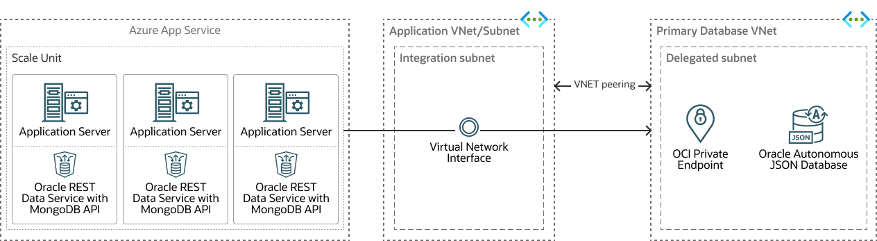

Variante de Arquitetura
Esta variante da arquitetura física proposta usa uma implantação do Oracle REST Data Services gerenciada pelo cliente em execução em cada servidor de aplicativos. No entanto, a API MongoDB totalmente gerenciada fornecida pelo Autonomous JSON Database é a melhor solução para a maioria das cargas de trabalho, pois é mais fácil de gerenciar.
Se houver requisitos para controlar manualmente a configuração e o gerenciamento do Oracle REST Data Services, o uso do Oracle REST Data Services gerenciado pelo cliente será uma opção. Por exemplo, para permitir que o aplicativo use pools de conexões maiores.
Observação:
Use essa variante de arquitetura se houver um requisito de carga de trabalho específico para isso. Somente usuários avançados devem implantar esta variante de arquitetura.
Esta seção descreve apenas as diferenças em comparação com a arquitetura física descrita anteriormente, portanto, todos os princípios de design de arquitetura física são válidos, salvo indicação em contrário.
O diagrama de arquitetura a seguir mostra como a variante é implantada. Para simplificar, apenas os recursos de nuvem implantados na VCN de Carga de Trabalho JSON são representados, pois o rest da implantação é o mesmo da arquitetura física descrita anteriormente.
mongodb-ajd-azure-arco-variante-oracle.zip
O seguinte descreve a camada front-end da variante:
  • As solicitações de usuário recebidas são distribuídas pelo balanceador de carga do Serviço de Aplicativo; portanto, a camada front-end é escalável horizontalmente e não tem um único ponto de falha.
  • O aplicativo de back-end é implantado nos colaboradores da Unidade de Escala de Serviço de Aplicativo.
  • O aplicativo é implantado usando contêiner como método de publicação.
  • Crie, instale e configure o contêiner com o aplicativo e o Oracle REST Data Services, que permite que ambos sejam executados no mesmo contêiner.
  • Cada colaborador executa a imagem do contêiner que colocaliza o aplicativo e o Oracle REST Data Services no mesmo ambiente de runtime.
  • Os colaboradores do Oracle REST Data Services gerenciados pelo cliente são configurados para ativar a API MongoDB, para que o aplicativo possa se conectar ao banco de dados usando ferramentas e drivers MongoDB.
  • O Oracle REST Data Services gerenciado pelo cliente é configurado para se ajustar aos requisitos não funcionais da carga de trabalho, por exemplo, configurando pools de conexões maiores ou usando outro serviço de banco de dados.
  • Tanto o código de back-end quanto o Oracle REST Data Services gerenciado pelo cliente são pré-instalados e pré-configurados na imagem de contêiner usada nos workers. Quando o Serviço de Aplicativo é dimensionado horizontalmente, novos colaboradores podem executar o aplicativo de back-end e estabelecer conexão com o banco de dados após o provisionamento.
