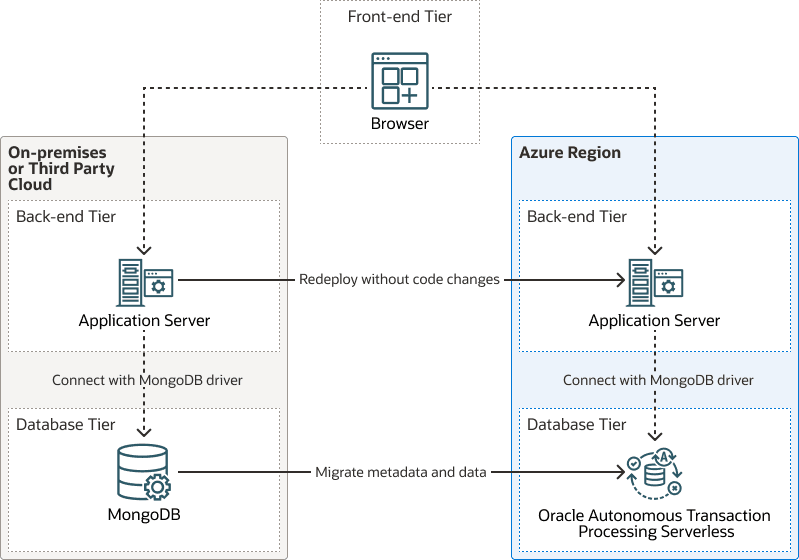

Arquitetura Funcional
Essa arquitetura pressupõe, como ponto de partida, que existe uma carga de trabalho com um aplicativo e um banco de dados MongoDB, seja uma implantação local ou na nuvem, e será migrada para o Azure e o Oracle Database@Azure. Ele descreve a arquitetura de estado futura, seus benefícios, como ela pode ser implantada e quais recursos adicionais você pode usar para aumentar a carga de trabalho existente.
Um dos principais recursos usados nessa arquitetura é a Oracle Database API for MongoDB, que permite que os aplicativos interajam com coleções de documentos JSON no Oracle Database usando drivers, ferramentas e SDKs MongoDB. O código de aplicativo existente pode trabalhar com dados armazenados no Oracle Autonomous Transaction Processing sem servidor, sem a necessidade de refatorar o código.
O diagrama a seguir mostra um aplicativo típico composto por camadas de banco de dados, back-end e front-end.
mongodb-atp-s-azure-logical-arch-migration.zip

Este documento usa uma pilha MEAN como exemplo de uma implantação existente que será migrada para o Azure e para o ATP Serverless.
A migração dessa carga de trabalho para o Azure e o ATP Serverless é simples e consiste, em alto nível, nas seguintes etapas:
  1. Implantar uma instância sem Servidor ATP, ativando no momento da criação a API MongoDB do Oracle Database.
  2. Migre metadados e dados de MongoDB para o ATP Serverless.
  3. Implante servidores de aplicativos para executar o Node.js e o Express usando o Azure App Service, VMs, contêineres ou o Kubernetes, na mesma região e domínio de disponibilidade do ATP Serverless.
  4. Implante o código do aplicativo de back-end nos servidores de aplicativos.
  5. Conecte o aplicativo de back-end ao ATP Serverless usando as mesmas ferramentas e drivers MongoDB usados no aplicativo atual.
  6. Conecte usuários ao novo URI do aplicativo.
Observe que essa arquitetura de referência se concentra na implantação da carga de trabalho migrada e não no próprio processo de migração. Para obter mais detalhes sobre o processo de migração, consulte a seção Explorar Mais.

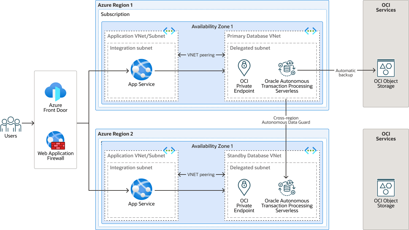

Arquitetura Física
A arquitetura física inclui o Autonomous Transaction Processing Serverless implantado usando sub-redes delegadas em duas regiões do Azure para oferecer suporte à alta disponibilidade. Os serviços da OCI suportam backup automático para o Oracle Cloud Infrastructure Object Storage.
A arquitetura suporta o seguinte:
  • Camada front-end
    • Os usuários do aplicativo podem se conectar pela internet ou pela rede corporativa.
    • A conexão do usuário é roteada para a região ativa que está executando o aplicativo, usando o Azure Front Door.
    • A conexão do usuário é protegida usando o Firewall de Aplicativo Web do Azure.
    • A conexão do usuário com o aplicativo é balanceada por meio do Serviço de Aplicativo.
  • Camada de back-end
    • O aplicativo é implantado de forma de alta disponibilidade usando o Serviço de Aplicativo do Azure.
    • O Serviço de Aplicativo AutoScale do Azure é usado para obter escalabilidade horizontal.
  • Camada de banco de dados
    • O ATP Serverless fornece alta disponibilidade, como o Oracle Real Application Clusters (Oracle RAC) e vários nós de banco de dados que sustentam a instância de serviço. Portanto, por padrão, a camada de banco de dados é altamente disponível e resiliente.
    • O Oracle Database API for MongoDB ativado no ATP Serverless permite que você use o código de aplicativo existente sem alterações.
    • A API do Oracle Database API for MongoDB é altamente resiliente e essa resiliência é garantida internamente pelo ATP Serverless.
    • O ATP Serverless pode usar dimensionamento automático, ajustando-se a aumentos e diminuições da carga do sistema.
    • A continuidade dos negócios do ATP Serverless é obtida por meio do Autonomous Data Guard entre regiões.
  • Disaster Recovery
    • A segunda região é implantada com uma topologia semelhante para reduzir o objetivo geral de tempo de recuperação.
    • Use uma estratégia de DR quente para reduzir o RTO geral. Em uma estratégia de DR quente, os recursos de nuvem de camada de back-end já são provisionados juntamente com o banco de dados stand-by ATP Serverless.
    • Como alternativa, você pode provisionar os recursos de camada de back-end em caso de falha, diminuindo o custo de execução dos recursos de DR, mas aumentando o RTO geral.
  • Redes
    • Todo o tráfego de entrada de aplicativos do local e da internet é roteado pelo Azure Front Door.
    • O ATP Serverless é implantado com um ponto final privado para aumentar a postura de segurança.
    • O Aplicativo Web do Azure App Service é implantado usando uma sub-rede de integração e VNet para acessar a instância ATP Serverless.
    • O Aplicativo VNet é pareado com o Banco de Dados VNet, e o tráfego pode fluir entre o Aplicativo Web e o ATP Serverless.
  • Segurança
    • Todos os dados estão seguros em trânsito e em repouso.
As seguintes melhorias de design em potencial não são descritas nesta implantação para simplificar:
  • Automatize a Recuperação de Desastres de aplicativos usando os runbooks do Azure Automation para alternar os pontos finais da Front Door e validar a integridade do aplicativo pós-failover.
  • Aproveite uma topologia de hub e spoke para impor a segurança de rede centralizada.
  • Aproveite um firewall de rede, implantado no hub VNet, para melhorar a postura de segurança geral, inspecionando todo o tráfego e aplicando políticas.

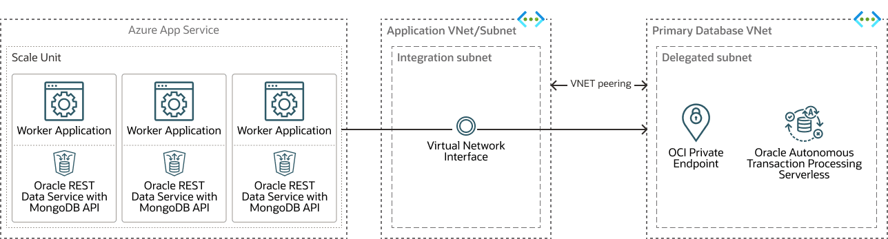

Esta variante da arquitetura física proposta usa uma implantação do Oracle REST Data Services gerenciada pelo cliente em execução em cada servidor de aplicativos. No entanto, a API MongoDB totalmente gerenciada fornecida pelo ATP Serverless é a melhor solução para a maioria das cargas de trabalho, pois é mais fácil de gerenciar.
Se houver requisitos para controlar manualmente a configuração e o gerenciamento do Oracle REST Data Services, o uso do Oracle REST Data Services gerenciado pelo cliente será uma opção. Por exemplo, para permitir que o aplicativo use pools de conexões maiores.
Observação:
Use essa variante de arquitetura se houver um requisito de carga de trabalho específico para isso. Somente usuários avançados devem implantar esta variante de arquitetura.
Esta seção descreve apenas as diferenças em comparação com a arquitetura física descrita anteriormente, portanto, todos os princípios de design de arquitetura física são válidos, salvo indicação em contrário.
O diagrama de arquitetura a seguir mostra como a variante é implantada. Para simplificar, apenas os recursos de nuvem implantados na VCN de Carga de Trabalho JSON são representados, pois o restante da implantação é igual à arquitetura física descrita anteriormente.
mongodb-atp-s-azure-arch-variant.zip
O seguinte descreve a camada front-end da variante:
  • As solicitações de usuário recebidas são distribuídas pelo balanceador de carga do Serviço de Aplicativo, de forma que a camada front-end seja escalável horizontalmente e não tenha um único ponto de falha.
  • O aplicativo de back-end é implantado nos colaboradores da Unidade de Escala de Serviço de Aplicativo.
  • O aplicativo é implantado usando contêiner como método de publicação.
  • Crie, instale e configure o contêiner com o aplicativo e o Oracle REST Data Services, que permite que ambos sejam executados no mesmo contêiner.
  • Cada colaborador executa a imagem do contêiner que colocaliza o aplicativo e o Oracle REST Data Services no mesmo ambiente de runtime.
  • Os colaboradores do Oracle REST Data Services gerenciados pelo cliente são configurados para ativar a API MongoDB, para que o aplicativo possa se conectar ao banco de dados usando ferramentas e drivers MongoDB.
  • O Oracle REST Data Services gerenciado pelo cliente é configurado para se ajustar aos requisitos não funcionais da carga de trabalho, por exemplo, configurando pools de conexões maiores ou usando outro serviço de banco de dados.
  • Tanto o código de back-end quanto o Oracle REST Data Services gerenciado pelo cliente são pré-instalados e pré-configurados na imagem de contêiner usada nos workers. Quando o Serviço de Aplicativo é dimensionado horizontalmente, novos colaboradores podem executar o aplicativo de back-end e estabelecer conexão com o banco de dados após o provisionamento.
