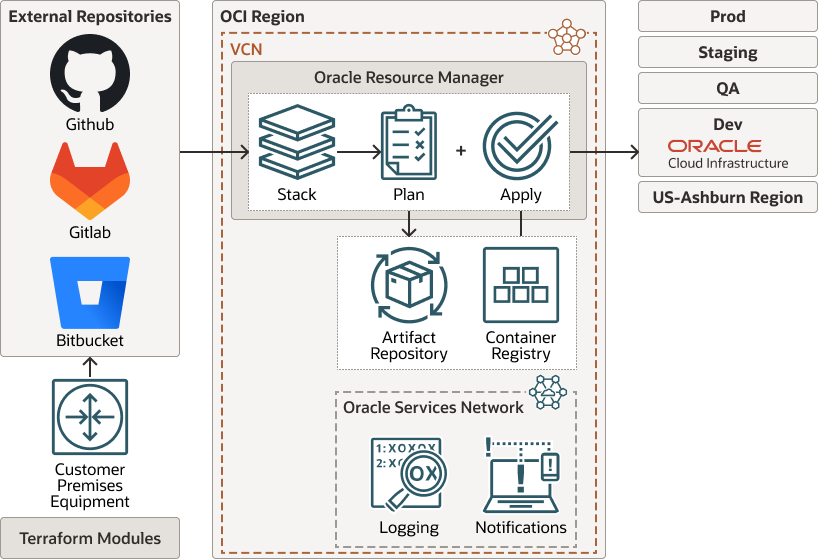

Se você estiver procurando implantar cargas de trabalho em várias regiões da nuvem, o Oracle Cloud Infrastructure Resource Manager poderá ajudar. Usando módulos Terraform configurados para sua nuvem ou para ambientes locais, você pode instalar recursos em uma única região da nuvem ou em várias regiões da nuvem com facilidade.
O diagrama a seguir ilustra a arquitetura.
iac-oci-orm-deployment-oracle.zip
A arquitetura tem os seguintes componentes:
  • Locação
    Uma tenancy é uma partição segura e isolada que a Oracle configura no Oracle Cloud quando você acessa o Oracle Cloud Infrastructure. Você pode criar, organizar e administrar seus recursos no Oracle Cloud em sua tenancy. Uma tenancy é sinônimo de empresa ou organização. Geralmente, uma empresa terá uma única tenancy e refletirá sua estrutura organizacional dentro dessa tenancy. Em geral, uma única tenancy é associada a uma única assinatura e, em geral, uma única assinatura só tem uma tenancy.
  • Região
    Uma região do Oracle Cloud Infrastructure é uma área geográfica localizada que contém um ou mais data centers, denominada domínios de disponibilidade. As regiões são independentes de outras regiões, e grandes distâncias podem separá-las (entre países ou até mesmo continentes).
  • Serviço IAM (Identity and Access Management)
    O Oracle Cloud Infrastructure Identity and Access Management (IAM) é o plano de controle de acesso do Oracle Cloud Infrastructure (OCI) e dos Aplicativos Oracle Cloud. A API do IAM e a interface do usuário permitem que você gerencie domínios de identidades e os recursos dentro do domínio de identidades. Cada domínio de identidades do OCI IAM representa uma solução de gerenciamento de identidades e acesso independente ou outra população de usuários.
  • Política
    Uma política do Oracle Cloud Infrastructure Identity and Access Management especifica quem pode acessar quais recursos e como. O acesso é concedido no nível de grupo e compartimento. Isso significa que você pode gravar uma política que dá a um grupo um tipo específico de acesso em um compartimento específico ou à tenancy.
  • Log
    O registro em log é um serviço altamente escalável e totalmente gerenciado que oferece acesso aos seguintes tipos de logs de seus recursos na nuvem:
    • Logs de Auditoria: Logs relacionados a eventos emitidos pelo serviço Audit.
    • Logs de serviço: Logs emitidos por serviços individuais como logs de fluxo de Gateway de API, Eventos, Funções, Balanceamento de Carga, Armazenamento de Objetos e VCN.
    • Logs personalizados: Logs que contêm informações de diagnóstico de aplicativos personalizados, outros provedores de nuvem ou um ambiente local.
  • Notificações
    O serviço Oracle Cloud Infrastructure Notifications transmite mensagens a componentes distribuídos por meio de um padrão publicar-assinar, entregando mensagens seguras, altamente confiáveis, de baixa latência e duráveis para aplicativos hospedados no Oracle Cloud Infrastructure.
  • Registro
    O Oracle Cloud Infrastructure Registry é um registro gerenciado pela Oracle que permite simplificar seu workflow de desenvolvimento para produção. O registro facilita o armazenamento, o compartilhamento e o gerenciamento de artefatos de desenvolvimento, como imagens do Docker. A arquitetura altamente disponível e escalável do Oracle Cloud Infrastructure garante que você possa implantar e gerenciar seus aplicativos de forma confiável.
  • Rede virtual na nuvem (VCN) e sub-redes
    Uma VCN é uma rede personalizável e definida por software que você configura em uma região do Oracle Cloud Infrastructure. Como as redes tradicionais de data center, as VCNs oferecem total controle sobre seu ambiente de rede. Uma VCN pode ter vários blocos CIDR não sobrepostos que você pode alterar após criar a VCN. Você pode segmentar uma VCN em sub-redes, que podem ter escopo em uma região ou em um domínio de disponibilidade. Cada sub-rede consiste em um intervalo ininterrupto de endereços que não se sobrepõem às outras sub-redes da VCN. Você pode alterar o tamanho de uma sub-rede após a criação. Uma sub-rede pode ser pública ou privada.
  • Lista de segurança
    Para cada sub-rede, você pode criar regras de segurança que especifiquem a origem, o destino e o tipo de tráfego que deve ser permitido dentro e fora da sub-rede.
  • Tabela de roteamento
    As tabelas de roteamento virtual contêm regras para rotear o tráfego de sub-redes para destinos fora de uma VCN, geralmente por meio de gateways.
  • Gateway de roteamento dinâmico (DRG)
    O DRG é um roteador virtual que fornece um caminho para o tráfego de rede privada entre VCNs na mesma região, entre uma VCN e uma rede fora da região, como uma VCN em outra região do Oracle Cloud Infrastructure, uma rede local ou uma rede em outro provedor de nuvem.
  • Gateway NAT (Network Address Translation)
    Um gateway NAT permite que recursos privados em uma VCN acessem hosts na internet, sem expor esses recursos a conexões de internet de entrada.
  • Gateway de serviço
    O gateway de serviço fornece acesso de uma VCN a outros serviços, como o Oracle Cloud Infrastructure Object Storage. O tráfego da VCN para o serviço Oracle passa pela malha da rede Oracle e nunca atravessa a internet.
  • Serviço Compute
    O serviço Oracle Cloud Infrastructure Compute permite provisionar e gerenciar hosts de computação na nuvem. Você pode iniciar instâncias de computação com formas que atendam aos seus requisitos de recursos para CPU, memória, largura de banda da rede e armazenamento. Após criar uma instância de computação, você pode acessá-la com segurança, reiniciá-la, anexar e desanexar volumes e encerrá-la quando não precisar mais dela.
  • Object Storage
    O armazenamento de objetos oferece acesso rápido a grandes quantidades de dados estruturados e não estruturados de qualquer tipo de conteúdo, incluindo backups de bancos de dados, dados analíticos e conteúdo avançado, como imagens e vídeos. Você pode armazenar de forma segura e depois recuperar dados diretamente da internet ou de dentro da plataforma da nuvem. Você pode dimensionar o armazenamento de forma integrada sem prejudicar o desempenho ou a confiabilidade do serviço. Use o armazenamento padrão para armazenamento de acesso frequente que você precisa acessar de forma rápida, imediata e com frequência. Use o armazenamento de arquivos compactados para armazenamento "frio" que você mantém por longos períodos de tempo e raramente acessa.
  • Operações de Desenvolvimento
    O Oracle Cloud Infrastructure DevOps é uma plataforma completa de integração contínua/entrega contínua (CI/CD) para que os desenvolvedores simplifiquem e automatizem seu ciclo de vida de desenvolvimento de software. OCI DevOps permite que desenvolvedores e operadores desenvolvam, criem, testem e implantem software de forma colaborativa. Os desenvolvedores e operadores obtêm visibilidade em todo o ciclo de vida de desenvolvimento com um histórico de commit da origem por meio de fases de criação, teste e implantação.
