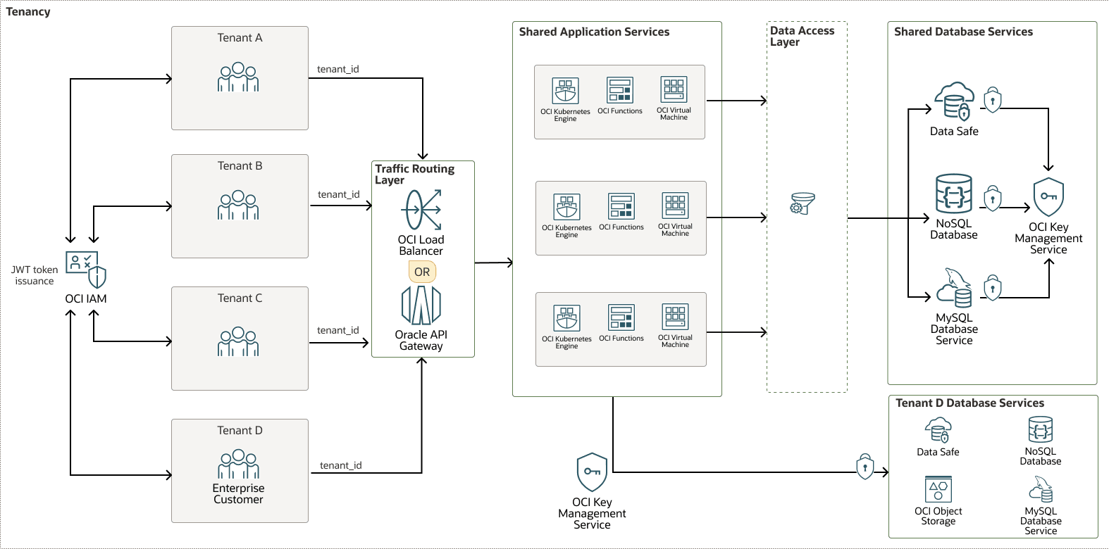

Essa arquitetura representa um modelo de implantação de aplicativos multitenant na OCI, em um alto nível.
O diagrama a seguir ilustra essa arquitetura de referência:
multi-tenant-app-oci-oracle.zip
Essa arquitetura flexível é organizada em três camadas:
Camada Objetivo Ação-chave
Autenticação Inicial (OCI IAM) Verificar identidade global Emitir JWT (JSON Web Token) após a validação da credencial
Middleware de Autenticação Verificar identidade por solicitação Extrair o contexto do tenant e do usuário do JWT
Camada de Acesso a Dados ou Ganchos ORM Imponha o isolamento de dados Filtrar automaticamente todas as consultas por tenant_id

Estabelecimento de Contexto de Tenant e Autenticação Inicial
  • Serviço de Autenticação: O usuário faz log-in, geralmente usando um URL específico do tenant (por exemplo, mycompany.app.com) ou selecionando um tenant durante o log-in.
  • O OCI Identity and Access Management (OCI IAM) como Provedor de Identidades: O OCI IAM (especificamente, um Domínio de Identidades dedicado) valida as credenciais do usuário. Crucialmente, ele confirma que o usuário não é apenas válido, mas também é membro do grupo de inquilinos específico (por exemplo, mycompany-users) que eles estão tentando acessar.
  • Emissão do JWT: Após a autenticação bem-sucedida, o Domínio de Identidades do IAM do OCI emite um JWT (JSON Web Token) assinado. Esse token inclui as seguintes reivindicações críticas:

Middleware de Autenticação - camada "Quem"
O backend deve ser projetado para extrair e propagar o contexto do tenant com segurança. Essa arquitetura suporta o uso do Gateway de API do OCI ou do Balanceador de Carga do OCI para executar autenticação por solicitação e propagação de contexto de tenant.
  • OCI API Gateway: Este é o ponto de entrada recomendado. Ele pode executar a própria validação do JWT, descarregando essa responsabilidade do código do seu aplicativo. Você o configura para validar a assinatura no ponto final JWKS do Domínio de Identidades do OCI IAM.
  • Balanceador de Carga do OCI: Pode tratar o encerramento e o roteamento de SSL, mas passaria o JWT para o middleware de autenticação para validação.
Ação: O OCI API Gateway valida a assinatura e a expiração do JWT. Se for inválido, ele rejeitará a solicitação imediatamente. Se for válido, ele encaminhará a solicitação ao serviço de upstream, geralmente informando o token validado ou as reivindicações extraídas em cabeçalhos (por exemplo, X-USER-ID, X-TENANT-ID).
Se você estiver usando o OCI Load Balancer em vez do OCI API Gateway, o primeiro componente do backend do seu aplicativo deverá ser o middleware de autenticação.
Ação: Extraia o JWT do cabeçalho Authorization: Bearer <token>, verifique sua assinatura usando as chaves públicas do OCI IAM, decodifique as reivindicações e injete o user_id e o tenant_id (derivado da reivindicação de grupos) no contexto de solicitação para que todas as camadas subsequentes sejam usadas.
Data Access Layer ou Object-Relational Mapper (ORM) Hook – Camada "What"
Essa camada injeta automaticamente o ID do tenant em cada consulta SQL.
  • Exemplo: Uma chamada para getAllInvoices() é transformada em SELECT * FROM invoices WHERE tenant_id = :tenant_id.
  • Imposição: é melhor imposta por uma camada centralizada de acesso a dados ou um gancho ORM (como Hibernate) ou pool de conexões "com reconhecimento de tenant" para evitar erros humanos.
  • Ganchos do ORM: O mecanismo que permite o isolamento de tenant implícito verdadeiro interceptando e modificando operações de banco de dados no nível da estrutura do aplicativo.
Estratégias de isolamento de dados do cliente:
Essa arquitetura oferece suporte a duas opções para isolar e proteger os dados de seus locatários:
Opção 1: Nível da Aplicação
Ganchos/Escopos do ORM: Estruturas como Hibernate (Java), Django ORM (Python) ou Eloquent (PHP) permitem que você defina escopos globais que adicionam automaticamente o filtro de tenant a todas as consultas de um modelo específico.
ou
Opção 2: Nível do Banco de Dados
Você pode usar uma coluna de discriminador, um esquema separado por tenant ou um banco de dados separado por tenant:
  • Coluna Discriminador (mais comum):
    Uma coluna tenant_id é adicionada a cada tabela ou documento específico do tenant.
    A Camada de Acesso a Dados (DAL) ou o ORM do aplicativo é responsável por anexar automaticamente a cláusula WHERE tenant_id = ? a cada consulta. Isto é conseguido através de:
    • Padrão de Repositório: todo o acesso ao banco de dados flui por uma classe central ou um conjunto de classes. Esse repositório adiciona automaticamente o filtro do tenant a cada operação SELECT, INSERT, UPDATE e DELETE com base no tenant_id no contexto da solicitação atual.
    • Contexto de Conexão: Para alguns bancos de dados SQL (como o Oracle HeatWave MySQL), o aplicativo pode definir uma variável de sessão (por exemplo, SET @tenant_id = 'mycompany123';) e, em seguida, usá-la em views ou procedimentos armazenados. No entanto, a camada do aplicativo ainda é responsável por definir esse valor por conexão.
  • Esquema por locatário:
    Cada tenant tem um esquema de banco de dados dedicado dentro da mesma instância de banco de dados.
    A lógica do aplicativo, com base no ID do tenant, deve alternar o esquema atual da conexão do banco de dados.
    • Pool de Conexões por Tenant: Mantenha um pool de conexões separado para cada tenant, em que cada conexão é pré-configurada para usar o esquema do tenant (por exemplo, USE tenant_mycompany;).
    • Chaveamento de Conexão Dinâmica: Use um pool de conexões que defina o esquema no check-out com base no tenant_id atual (por exemplo, usando um comando SET search_path TO tenant_mycompany; para PostgreSQL).
  • Banco de Dados por Tenant:
    Cada tenant tem sua própria instância de banco de dados separada fisicamente com a Criptografia Bring Your Own Keys para Empresas.
    O aplicativo precisa de um serviço de pesquisa de dados do tenant para mapear um tenant_id para a string de conexão de banco de dados correta.
    • O aplicativo mantém pools de conexão com vários bancos de dados.
    • O DAL usa o ID do tenant do contexto de solicitação para obter a conexão correta do pool e executar a consulta no banco de dados de tenant dedicado.
    Esta opção tem vantagens e desvantagens:
    • Prós: Máxima isolamento, segurança e desempenho. Os tenants podem até estar em diferentes versões de banco de dados ou tipos de mecanismo.
    • Cons: Maior sobrecarga operacional, custo e complexidade. As migrações e os patches do banco de dados devem ser executados em cada banco de dados de tenant.
