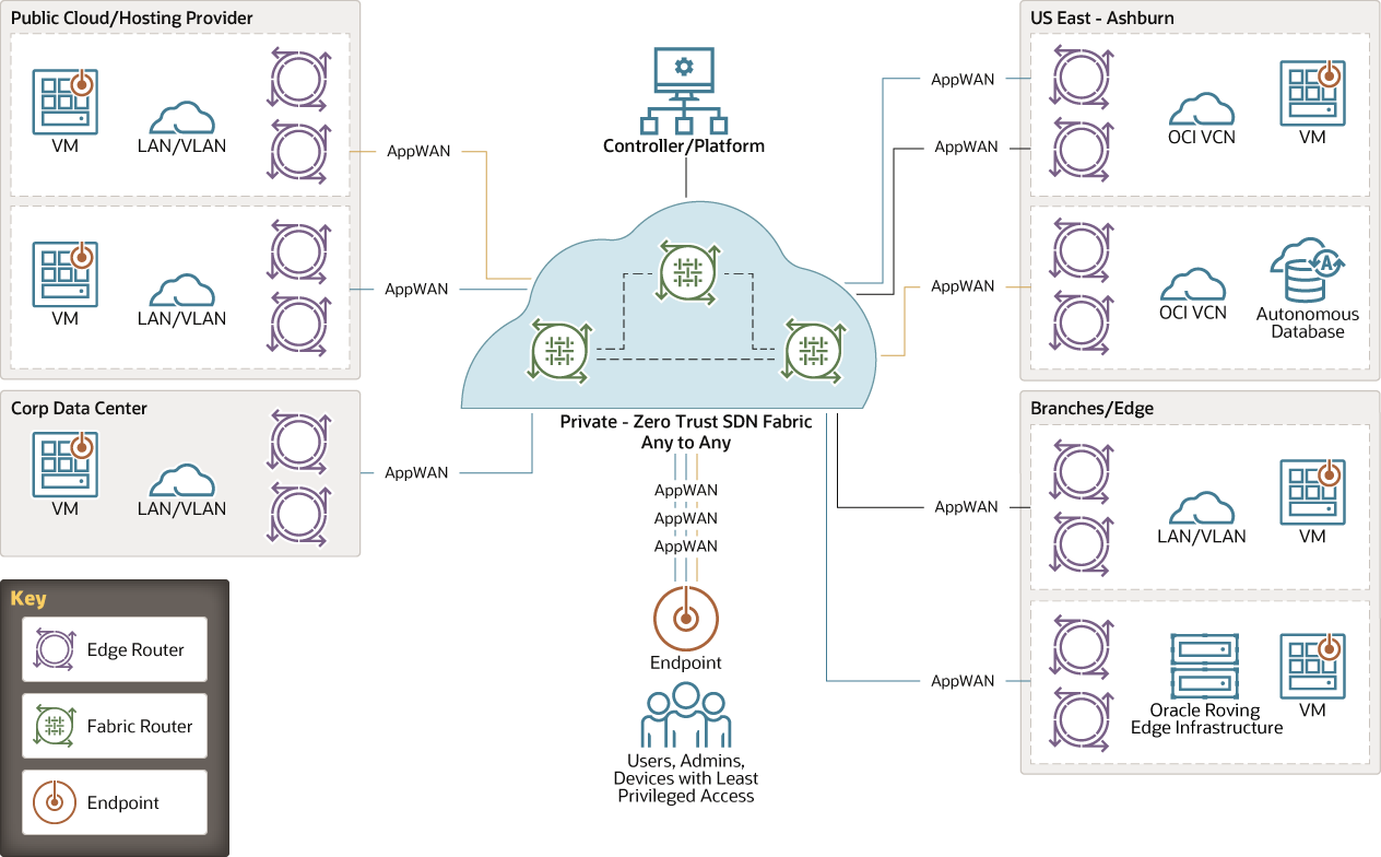

A plataforma NetFoundry permite uma rede segura entre qualquer usuário e qualquer aplicativo, independentemente de onde eles estejam, incluindo substituição de VPN caseira e integrações de nuvem híbrida. Com essa integração, as empresas podem fornecer a versão moderna de VPNs para seus usuários remotos de maneira mais simples, mais segura, sem confiabilidade e alto desempenho. A microsegmentação do NetFoundry fornece acesso IP privado aos aplicativos específicos definidos pelo AppWAN, fortalecendo bastante a segurança e a conformidade.
netfoundry_overview-oracle.zip

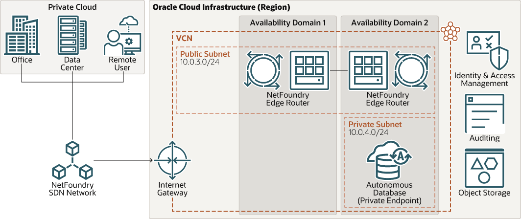

Todo o tráfego para o Autonomous Data Warehouse com a infraestrutura compartilhada do Exadata move-se por meio de um ponto final privado em uma VCN na sua tenancy. Essa configuração também não usa sub-redes públicas e permite manter todo o tráfego de/para o seu Autonomous Data Warehouse fora da internet pública.
O diagrama a seguir ilustra essa arquitetura de referência.
netfoundry-adw-oci-oracle.zip

    Uma VCN é uma rede personalizável definida por software que você configura em uma região do Oracle Cloud Infrastructure. Como as redes de data center tradicionais, as VCNs permitem controle total sobre seu ambiente de rede. Uma VCN pode ter vários blocos CIDR não sobrepostos que você poderá alterar após criar a VCN. Você pode segmentar uma VCN em sub-redes, que podem ter como escopo uma região ou um domínio de disponibilidade. Cada sub-rede consiste em um intervalo contíguo de endereços que não são sobrepostos com as outras sub-redes da VCN. Você pode alterar o tamanho de uma sub-rede após a criação. Uma sub-rede pode ser pública ou privada.
    Essa arquitetura usa uma única VCN, com sub-redes separadas para o balanceador de carga, servidores Web, servidores de aplicativos e banco de dados.
