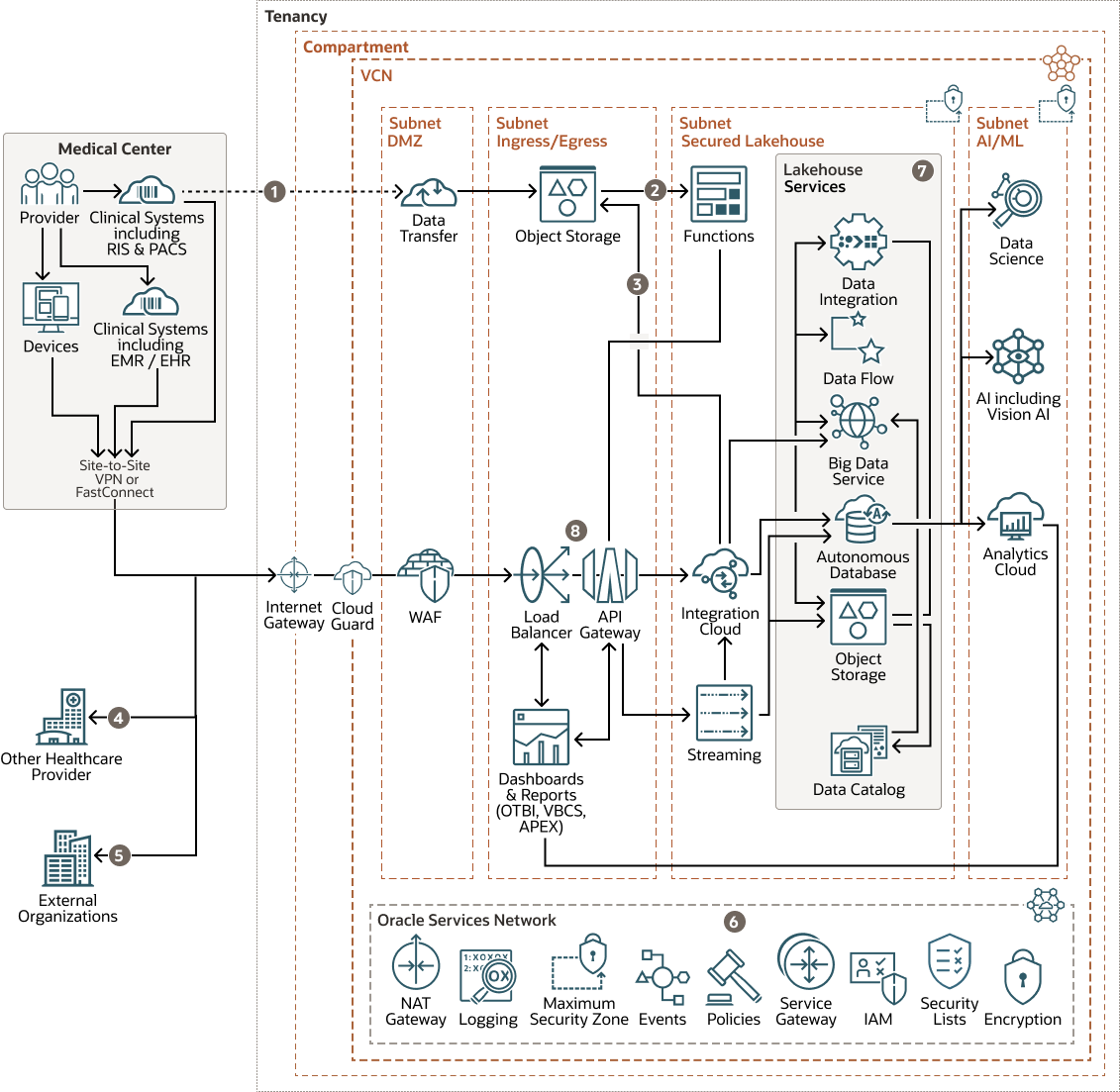

Arquitetura
Esta arquitetura mostra um centro médico acessando e usando um data lakehouse da OCI.
  1. A configuração inicial provavelmente exigiria o uso do Serviço de Transferência de Dados como uma forma eficiente, econômica e rápida de migrar todos os dados existentes da solução PACS para a OCI (Oracle Cloud Infrastructure) para processamento. Se o desempenho de conectividade para operações contínuas fosse problemático, isso poderia ser estendido para transferências diárias. Além dos dados PAC, isso pode ser um meio de enviar registros de pacientes em massa e informações associadas.
  2. Fontes de dados adicionais, como colaboração no compartilhamento de EMRs entre os profissionais de saúde, podem incluir o GP ou PCP do paciente.
  3. São fornecidas funções para executar manipulações de dados complexas. Por exemplo, eles extraem os metadados de uma imagem do DICOM. Esses processos são muito complexos para serem efetivamente acionados dentro das ferramentas de persistência e da lógica de negócios. Isso significa que podemos estabelecer uma nova lógica toda vez que um novo objeto de dados não estruturado complexo é introduzido, como um novo tipo de imagem.
  4. Os dados de entrada e saída dos serviços suportam o compartilhamento de EHR/EMR do paciente.
  5. Conforme mencionado no cenário, mais dados que podem ser obtidos relacionados aos casos de uso, como insights adicionais sobre pacientes, permitem obter insights adicionais. Por exemplo, o conjunto de dados CDC Determinantes Sociais de Saúde (SDOH) fornece APIs para indicadores socioeconômicos para várias condições de saúde.
  6. Isso reflete o número de serviços usados direta ou indiretamente para oferecer suporte à segurança, à operabilidade da plataforma e da solução.
  7. Os serviços de data lakehouse são agrupados. Dependendo do caso de uso específico, nem todos os serviços poderão ser necessários.
  8. Presume-se que a expectativa principal seja centrada no Web Service, pois terceiros ocultarão como seus dados são tratados. Isso também reflete a direção do desenvolvimento de padrões, como FHIR.
Conforme o diagrama mostra, os dados que fluem entre o centro médico e o ambiente do OCI são protegidos por uma VPN e garantidos em termos de desempenho usando o Oracle Cloud Infrastructure FastConnect (FastConnect), apesar do alto volume de dados de imagem em movimento para frente e para trás.
A solução PACS ou VNA pode ser integrada de várias maneiras, dependendo dos recursos da solução PACS, desde simplesmente expor o armazenamento PACS a um servidor FTP restrito que pode ser regularmente consultado (e.g., a cada 10 a 15 minutos), até especificações de API alinhadas com o Modelo de Comunicação DICOM para Troca de Mensagens. Também podemos ver no diagrama de arquitetura que o uso de recursos de OCI para substituir PACS local também é uma possibilidade.
São fornecidas funções personalizadas que podem extrair metadados relacionados à imagem no DICOM. Os metadados extraídos podem ser armazenados separadamente para suportar a rápida pesquisa de conteúdo, pois as imagens não precisam ser interrogadas toda vez que uma pesquisa é realizada.
Embora a integração com outras fontes de dados possa acontecer usando vários protocolos e tecnologias, o mecanismo preferido é a adoção de APIs REST FHIR. No entanto, as ferramentas de integração disponíveis fornecem uma ampla gama de protocolos e tecnologias de integração. Observe que a imagem não pode ser suportada com FHIR, pois o padrão não suporta atualmente esses dados.
Embora os dados estejam centralizados para aproveitar o provisionamento do banco de dados, o uso do Oracle Cloud Infrastructure Data Catalog e do gateway de API permite que as organizações desenvolvam-se em direção às ideias de uma malha de dados. Em particular, a descentralização da propriedade de dados ao expor os dados de uma maneira que os proprietários de dados são confortáveis. Além disso, a API fornece um meio de obter acesso eficiente aos dados impondo o controle de acesso. Isso significa que os mesmos dados podem ser disponibilizados a diferentes consumidores para diferentes finalidades, mantendo-se sem impacto pelo comportamento e as necessidades dos consumidores (e.g., os dados são disponibilizados tanto ao pessoal móvel como aos clínicos com pacientes em plataformas de visualização médica).
